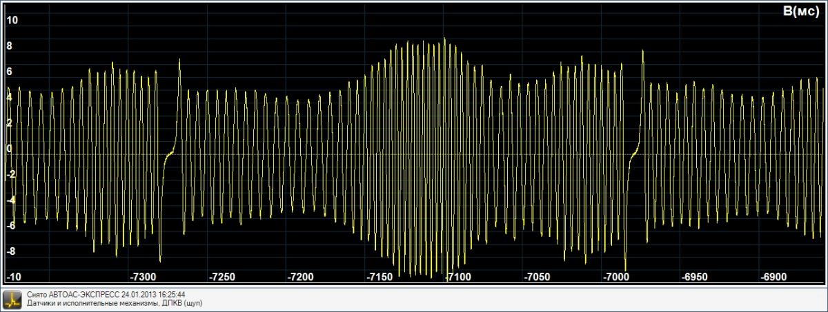

Yurius Опубликовано 24 января, 2013 Поделиться Опубликовано 24 января, 2013 Здравствуйте! Audi А4 1995 ADP 1.6, МКПП, VIN: WAUZZZ8DZSA021805 Умерла на ходу,без резких перегазовок,на 2й передаче,скор.,прим.40км\ч. Метки распредвала и промежуточного совпадают.Метка колена,извиняюсь за термин,ОриентировочнО, тоже совпадает.Точно не увидишь.Компрессия 11-11.5, давление в рампе:3.00.Новые: бегунок,крышка распределителя,свечи,ДПКВ. В\в провода отличные.Ремень ГРМ хорощий,натянут!Ключик на доске тухнет.Ошибок нет. Проверил: разъёмы,наряжения на ЭБУ,катушку и на датчики,Формы сигналов с датчиков распред-ля(Холл),коммутатора и ДПКВ.Врёт ДТОЖ,временно подкинул резистор (+3 С),как на улице. ДПКВ заменил(было заниженное сопротивление-420ом).Очень не нравится форма сигнала(рЫбина) этого датчика!!! При прокрутке есть потуги завестись. Подскажите,пож-та,куда ещё рыть,мысли закончились?! Ссылка на комментарий Поделиться на другие сайты Поделиться

Dmitriuk Опубликовано 24 января, 2013 Поделиться Опубликовано 24 января, 2013 Грушевидный сигнал ДПКВ говорит о биении задающей шестерни на коленвалу. Может там шестерню провернуло или шпонку срезало. Зажигание стало позднее, поэтому "есть потуги завестись". Ссылка на комментарий Поделиться на другие сайты Поделиться
Yurius Опубликовано 24 января, 2013 Автор Поделиться Опубликовано 24 января, 2013 По 50 грамм масла в цилиндры ,прокрутить и потом заводить Так компрессия же отличная (11-11.5) Грушевидный сигнал ДПКВ говорит о биении задающей шестерни на коленвалу. Может там шестерню провернуло или шпонку срезало. Зажигание стало позднее, поэтому "есть потуги завестись". Вот и я понимаю,что груша(рыба) скорее из-за мех.проблеммы.Но как точно в этом убедиться и сказать хозяину.Ведь это,имхо,коробку снимать надо и кожух маховика?Я не моторист,не знаю.На тазах проще сковырнуть задающий диск. Ссылка на комментарий Поделиться на другие сайты Поделиться

omdm Опубликовано 25 января, 2013 Поделиться Опубликовано 25 января, 2013 (изменено) Да отцепитесь вы от формы сигнала.Когда цилиндр пытается чмыхнуть,обороты увеличиваются и соответственно увеличивается частота и амплитуда сигнала.Отсюда и колокол.Лучше разберитесь почему один цилиндр за такт работает.Скорее всего провода не так воткнуты.Снимите осциллограмму коленвал-распредвал.ДПРВ меняли отдельно или вместе с трамблером или с пластиной на которой он стоит? Изменено 25 января, 2013 пользователем omdm Ссылка на комментарий Поделиться на другие сайты Поделиться
shpuntik 2 Опубликовано 25 января, 2013 Поделиться Опубликовано 25 января, 2013 (изменено) Да отцепитесь вы от формы сигнала.Когда цилиндр пытается чмыхнуть,обороты увеличиваются и соответственно увеличивается частота и амплитуда сигнала.Отсюда и колокол. +1 Какой зазор искра пробивает? Бывает катушку внутри пробивает. Изменено 25 января, 2013 пользователем shpuntik 2 Ссылка на комментарий Поделиться на другие сайты Поделиться
Yurius Опубликовано 25 января, 2013 Автор Поделиться Опубликовано 25 января, 2013 Да отцепитесь вы от формы сигнала.Когда цилиндр пытается чмыхнуть,обороты увеличиваются и соответственно увеличивается частота и амплитуда сигнала.Отсюда и колокол.Лучше разберитесь почему один цилиндр за такт работает.Скорее всего провода не так воткнуты.Снимите осциллограмму коленвал-распредвал.ДПРВ меняли отдельно или вместе с трамблером или с пластиной на которой он стоит? По форме сигнала справедливое замечание,спасибо! Провода воткнуты правильно.Менял только датчик колена.К трамблёру не прикасался,только снимал разЪём, крышку и бегунок для проверки. +1 Какой зазор искра пробивает? Бывает катушку внутри пробивает. Проверял на 3мм. НЕ НРАВИТСЯ МНЕ ТАКОЙ РЕМОНТ!!! Завелась зараза!Непонятно почему! Просто проверял визуально искру на центральном проводе ,заодно воткнул щуп осцилла во 2ю ногу трамблёра. Затем искру на 1м цил-ре.Сначала проверки сразу же начала схватывать.Одеваю на место колено на фильтр-заслонка.На старт,запуск идеальный, как будто сцука и не ломалась!!! Никакого морального удовлетворения от ремонта. Большое ВСЕМ спасибо за оказанную помощь. Надеюсь тема закрыта,а может.......!? Ссылка на комментарий Поделиться на другие сайты Поделиться
