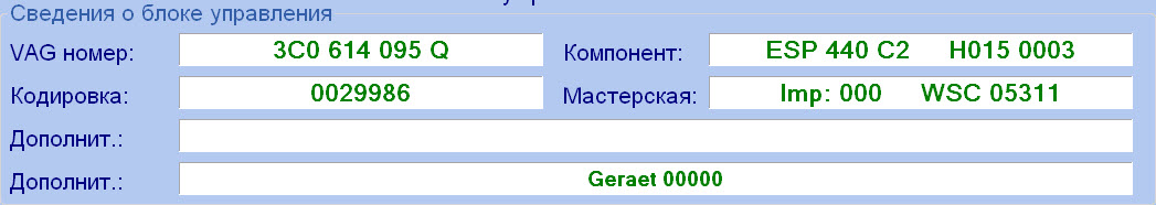

AWAS Опубликовано 31 января, 2013 Автор Поделиться Опубликовано 31 января, 2013 Вот еще 0000274 0000267 0000280 0000275 2006 г. дизель. 0029986 Попробуем. Ссылка на комментарий Поделиться на другие сайты Поделиться
masterok Опубликовано 31 января, 2013 Поделиться Опубликовано 31 января, 2013 2006 г. дизель. C какого перепугу ему подойдёт кодировка с дизеля, если у него мотор BSE 1.6 л ? Если и искать , то отталкиваясь от версии блока 3C0 614 109 A и комплектации авто и то этого не достаточно ... 1 Ссылка на комментарий Поделиться на другие сайты Поделиться
AWAS Опубликовано 4 февраля, 2013 Автор Поделиться Опубликовано 4 февраля, 2013 Коды не подошли. Видимо остается только диллер либо доступ к ервин-онлайн. Ссылка на комментарий Поделиться на другие сайты Поделиться

petrovich67 Опубликовано 16 февраля, 2013 Поделиться Опубликовано 16 февраля, 2013 Здравствуйте. Может кому пригодиться.У меня Все получилось, G85 адаптировался. Не получалось адаптировать из-за нерабочего датчика абс. После замены датчика АБС получилась адаптация G85, проехал метров 300 со скоростью менее 20км погас символ есп (скольская дорога.), остановил авто , руль в среднее положение примерно на 5сек. поворот влево до упора потом вправо до упора и так 2раза .Со второй попытки погас символ желтый руль. Руль стал легким, усилитель заработал. Адаптировалось само. Ошибки по G85 удалились сами. Теперь несколько ответов на возможные вопросы которые могут возникникнть. После отключения аккомулятора загорается желтый руль и есп. Надо проделать выше описанное. Если неработает датчик абс , показания датчика G85 всегда 0грудусов , адаптации нет. Нужна кодировка блока абс , возможна примерная которую блок примет или с аналоичного авто, если неизвесна родная . Себе кодировку нашел в инете с похожего ато по году выпуска и номеру абс. Узнать подходит кодировка или нет можно в блоках 01, 02, 03, в каналах 125 ,126,127. Если кодировка АБС неподходит появляются ошибкки в блоках 01,02,03, 17,53 . При кодировке близкой к родной ошибки самоудоляются. Блок 53 закадируется сам , придется адаптаптировать ручник. Датчики 200,201,202. адаптировал первыми , а потом поехал адаптировать G85. Действовал так; B061,0,Базовая установка Rotation Rate & Lateral/Longit. Acc. Датчик (G200/G202/G251) B061,1,Базовая установка B061,2,Базовая установка,Статус, Спецификация: Ok\not Ok ; ;B061,0,Adjustment of Rotation Rate & Lateral/Longit. Acc. Sensor (G200/G202/G251) ;B061,1,djustment ;B061,2,Adjustment,Status,Specification: OK ; B063,0,Базовая установка Датчика поперечного Ускорения (G200) B063,1,Базовая установка B063,2,Базовая установка,Статус, Спецификация: Ok\not Ok B063,3,Точность установки,Датчик (G200),Диапазон зн-ний: ± 1.5 m/s*s ; ;B063,0,Adjustment of Lateral Acceleration Sensor (G200) ;B063,1,Adjustment ;B063,2,Adjustment,Status ;B063,3,Lateral Acc.,Sensor (G200),Specification: ± 1.5 m/sІ ; B066,0,Базовая установка Датчика давления тормозной системы (G201) B066,1,Базовая установка B066,2,Базовая установка,Статус, Спецификация: Ok\not Ok B066,3,Тормозное давление, Датчик (G201),Диапазон зн-ний: ± 7.0 баров ; ;B066,0,Adjustment of Brake Pressure Sensor (G201) ;B066,1,Adjustment ;B066,2,Adjustment,Status,Specification: OK ;B066,3,Brake Pressure,Sensor (G201),Specification: ± 7.0 bar ; B068,0,Базовая установка Rotation Rate Sensor (G202) B068,1,Базовая установка B068,2,Базовая установка,Статус,Спецификация: Ok\not Ok B068,3, Тормозное давление, Датчик (G202),Диапазон зн-ний: ± 7.0 баров ; ;B068,0,Adjustment of Rotation Rate Sensor (G202) ;B068,1,Adjustment ;B068,2,Adjustment,Status,Specification: OK ;B068,3,Brake Pressure,Sensor (G202),Specification: ± 7.0 bar ; Каналы базовых установок станут доступны после удаления всех ошибок по данному блоку. т.е. последовательность выглядит так: удалить ошибки -> запустить базовую установку (03-16-40168-061) -> удалить ошибки -> запустить базовую установку (03-16-40168-063) и т.д. каналы 066,068 пока не пройдут все установки. Не забыть выполнить адаптацию ЭБУ ручника (Адаптация ручника 53-04-010). тепер имею; Адрес 01: Электроника двигателя Label: Нет ссылки!! Номер Блока Управления: 03G 906 018 CK HW: 03G 906 018 CK Компонент и/или версия: R4 2.0l PPD1.5 G 9629 Кодировка: 0000078 Код мастерской: WSC 00836 995 55796 Неисправности не найдены. Адрес 02: Электроника КП Label: 02E-300-0xx.lbl Номер Блока Управления: 02E 300 043 M HW: 02E 927 770 AE Компонент и/или версия: GSG DSG 070 1304 Кодировка: 0000020 Код мастерской: WSC 44551 111 44551 Неисправности не найдены. Адрес 03: Электроника тормозной системы Label: 3C0-614-095-C2.lbl Номер Блока Управления: 3C0 614 095 Q HW: 3C0 614 095 Q Компонент и/или версия: ESP 440 C2 H015 0003 Кодировка: 0015653 Код мастерской: WSC 00836 995 55796 Неисправности не найдены Адрес 09: Блок управления бортовой сети Label: 3C0-937-049-23-H.lbl Номер Блока Управления: 3C0 937 049 J HW: 3C0 937 049 J Компонент и/или версия: Bordnetz-SG H37 1301 Кодировка: E1880F0700041A00000A00000F00000000095D435C0000 Код мастерской: WSC 05311 000 00000 Дополнительная информация: 3C1955419 Wischer VW461 001 0101 1K0955559AF RLS 100608 046 0204 Неисправности не найдены. Адрес 16: Электроника рулевого колеса Label: 3C0-953-549-SW20.lbl Номер Блока Управления: 3C0 953 549 E HW: 3C0 953 549 E Компонент и/или версия: J0527 0015 Кодировка: 0001112 Код мастерской: WSC 05311 000 00000 Дополнительная информация: XXXXXXXXXXX E0221 002 0010 Дополнительная информация: Geraet 00000 Неисправности не найдены. Адрес 17: Комбинация приборов Label: 3C0-920-xxx-17.lbl Номер Блока Управления: 3C0 920 871 HW: 3C0 920 871 Компонент и/или версия: KOMBIINSTRUMENT VD1 1614 Кодировка: 0005105 Код мастерской: WSC 65536 645 97773 Неисправности не найдены. Адрес 19: Диагностический интерфейс шин данных Label: 3C0-907-530.LBL Номер Блока Управления: 3C0 907 530 C HW: 3C0 907 951 A Компонент и/или версия: Gateway 007 0040 Кодировка: 3FFD2C04C22002 Код мастерской: WSC 05311 000 00000 Неисправности не найдены. Адрес 44: Усилитель рулевого управления Label: 1Kx-909-14x.lbl Номер Блока Управления: 1K1 909 144 L Компонент и/или версия: EPS_ZFLS Kl.135 H07 1806 Кодировка: Код мастерской: WSC 51381 141 65460 Неисправности не найдены. Адрес 53: Стояночный тормоз Label: 3C0-907-801-53.lbl Номер Блока Управления: 3C0 907 801 E HW: 3C0 907 801 E Компонент и/или версия: EPB VC8HC003 013 0003 Кодировка: 0000012 Код мастерской: WSC 05311 000 00000 Неисправности не найдены. 1 Ссылка на комментарий Поделиться на другие сайты Поделиться

AWAS Опубликовано 16 марта, 2013 Автор Поделиться Опубликовано 16 марта, 2013 По сабжу: Двигатель BSE, ,блок ABS 3C0 614 109 A Правильная кодировка: 0013686. Получена от диллера через SVM. Всем спасибо. 1 Ссылка на комментарий Поделиться на другие сайты Поделиться
