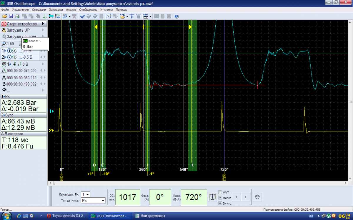

Alexandr69 Опубликовано 13 февраля, 2013 Поделиться Опубликовано 13 февраля, 2013 (изменено) Может это Вам поможет. на второй осцилле, специально не включал vvt-i. причина, не правильно горе мастера установили цепь. Изменено 13 февраля, 2013 пользователем Alexandr69 Ссылка на комментарий Поделиться на другие сайты Поделиться

Alexprofess Опубликовано 26 мая, 2014 Поделиться Опубликовано 26 мая, 2014 Профиль подправил. Машина ко мне попала после недели бесполезных попыток завести ее. Диагностика показала – ошибок нет. Зажигание исправно, компрессия по цилиндрам ровная, но слабая = 8 кг/см. Что вполне объяснимо – долго не заводилась. Давление в рампе 4 кг/см. Обратки нет, значит клапан сброса давления и сальник ТНВД исправны. Свечи давно нуждаются в замене и одни мокрые, другие сухие. Разборка ТНВД выявила грязь внутри и поврежденное уплотнительное кольцо. Сняты форсунки и промыты, две были забиты. Результат равен нулю, машина не заводится. Проверен драйвер форсунок – импульсы на открытие 140В присутствуют, длительность открытия равна 32 мс. Проверка разряжения во впускном коллекторе в начале пуска есть, а затем падает до нуля. Если отключить привод заслонки то разряжение увеличивается, но недостаточное. Проверены метки ГРМ, все на месте. Снята диаграмма давления в цилиндре – практически нет разряжения на впуске. Проверены клапана во всех цилиндрах, подозрений на неисправность нет. Промыт и проверен клапан регулировки опережения впускного вала. После всех плясок с бубеном машина начала подхватывать и тут же глохнуть. В впускном коллекторе уже не разряжение, а появилось давление. Завтра буду глушить EGR. Ссылка на комментарий Поделиться на другие сайты Поделиться
