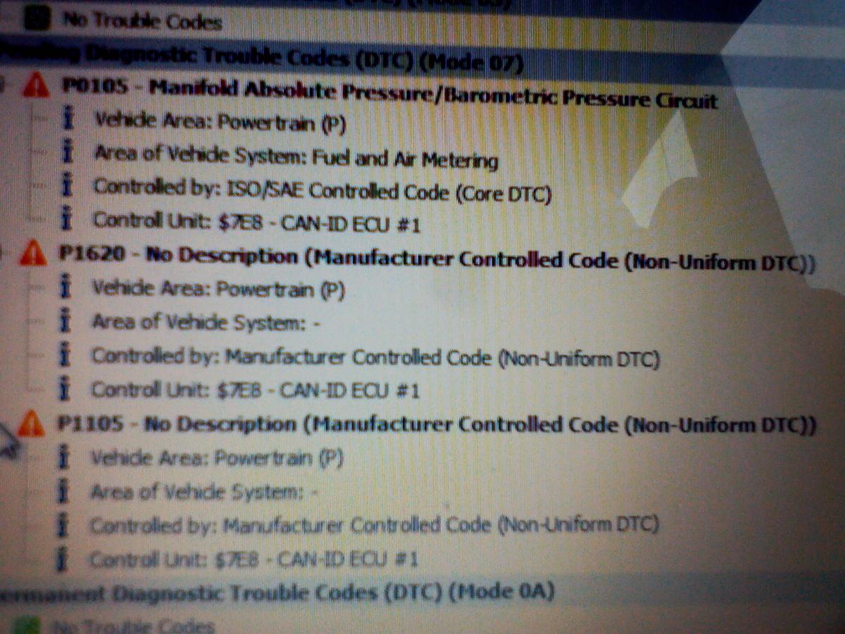

Dizvud Опубликовано 30 марта, 2013 Автор Поделиться Опубликовано 30 марта, 2013 Всем доброго времени суток!Подключился к данному авто есть ошибка р1105 Barometric Pressure Sensor Circuit Low/High Input,p0105 Неисправность цепи датчика давления во впускном коллекторе.Есть мнение что возможно вышел из строя датчик давления воздуха.Кто еще что подскажет? диагностирую елм 327.Что еще проверить.Хозяин говорит что менял уже датчик давления, чистил датчик атмосферного давления чек пропал, теперь вот че горит.Спасибо всем.Жду советов Ссылка на комментарий Поделиться на другие сайты Поделиться

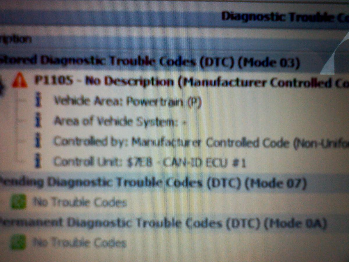

Dizvud Опубликовано 18 апреля, 2013 Автор Поделиться Опубликовано 18 апреля, 2013 Всем привет! вчера этот чел приехал и жалуется что машина не развивает больше 3 х т.о.подключил скан мастер емл. ошибка одна , я ее удалил оброты крутить стал до отсечки, все ок стало \, но она горит снова.Мотор работает пока без изменений.Вот со старым его датчиком барометр.давления ошибки и вчера воткнули ради интереса его, вот ниже результат( обороты стали 1500 на холостом ходу.)Подскажите прогу для диагностики.Плиз.адаптер емл327. Ссылка на комментарий Поделиться на другие сайты Поделиться
