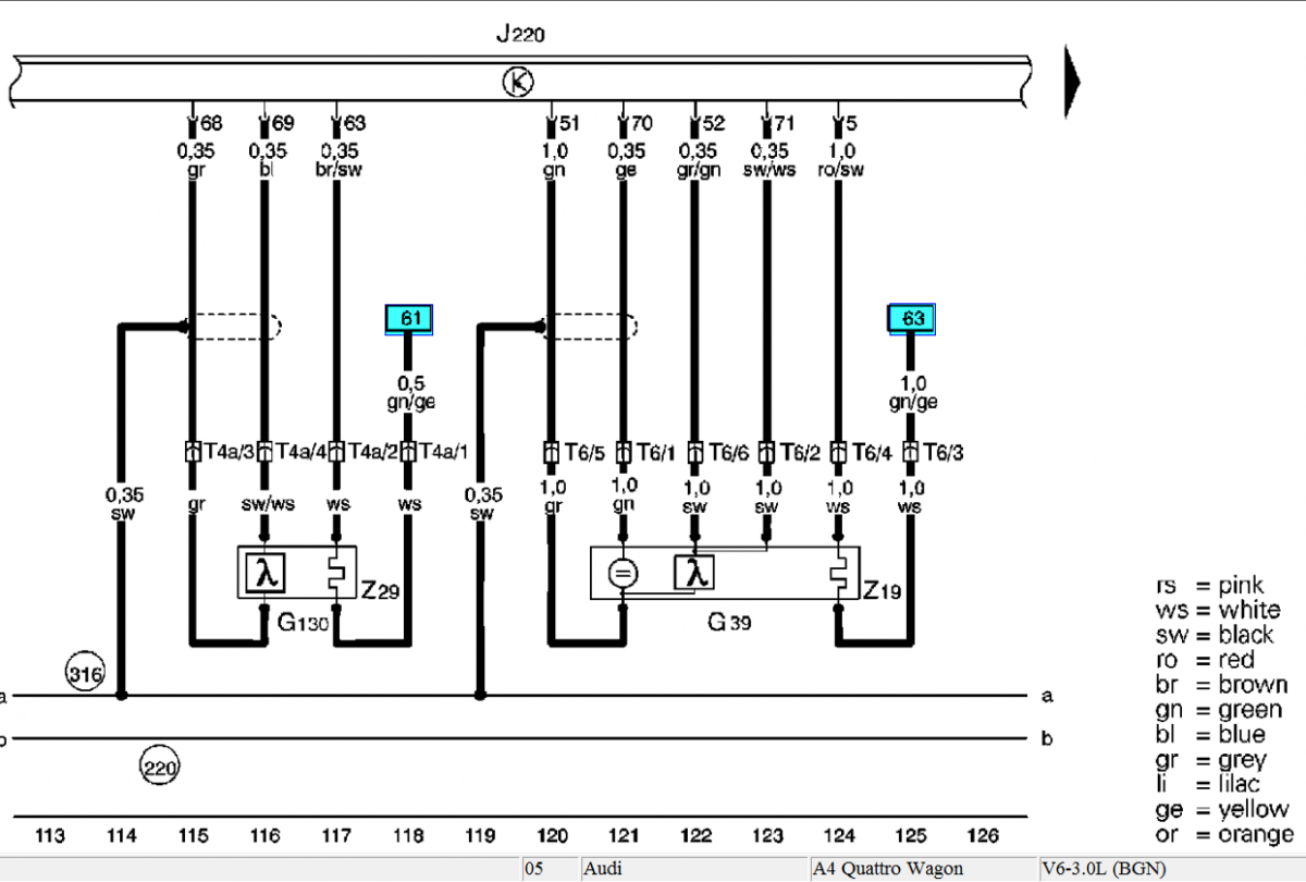

052 Опубликовано 31 января, 2013 Поделиться Опубликовано 31 января, 2013 (изменено) В BBJ узкополосные лямбды.В 31 группе будут амплитуды лямбд по сторонам Изменено 31 января, 2013 пользователем 052 Ссылка на комментарий Поделиться на другие сайты Поделиться
shpuntik 2 Опубликовано 31 января, 2013 Поделиться Опубликовано 31 января, 2013 В BBJ узкополосные лямбды.В 31 группе будут амплитуды лямбд по сторонам Уверен? Давай кусочек схемы покажи, чтобы не быть *******. Ссылка на комментарий Поделиться на другие сайты Поделиться
masterok Опубликовано 31 января, 2013 Поделиться Опубликовано 31 января, 2013 В BBJ узкополосные лямбды.В 31 группе будут амплитуды лямбд по сторонам Эт почему Ссылка на комментарий Поделиться на другие сайты Поделиться

shpuntik 2 Опубликовано 31 января, 2013 Поделиться Опубликовано 31 января, 2013 Ну что там с "узкополосниками", нет схемы? Тогда смотрим мою, хоть и не BBJ, но всё равно без шансов... Ссылка на комментарий Поделиться на другие сайты Поделиться
