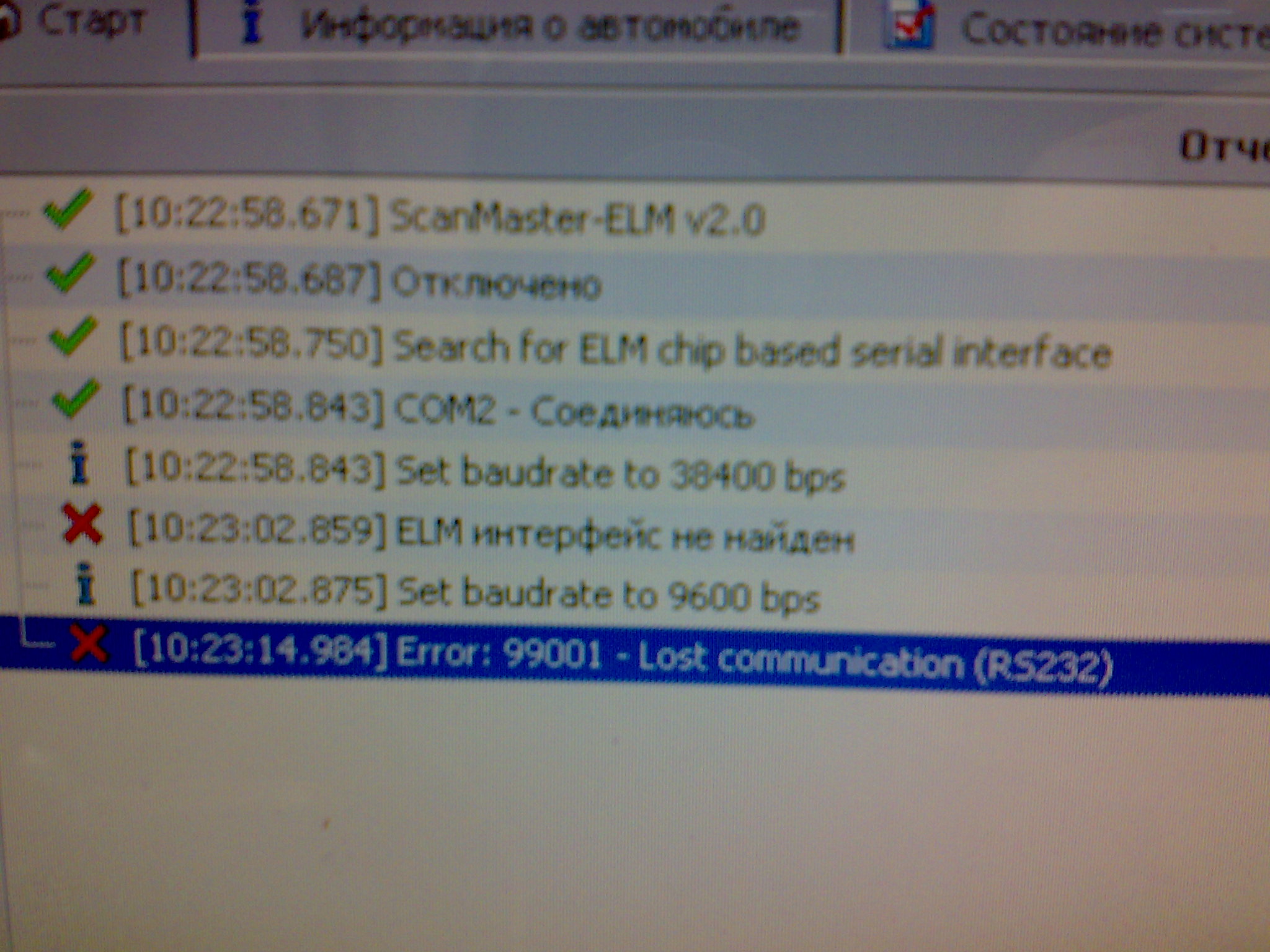

markus77 Опубликовано 1 ноября, 2011 Поделиться Опубликовано 1 ноября, 2011 привет всем. подскажите пожалуйста, скан мастер выдает такую ошибку что это может быть? Ссылка на комментарий Поделиться на другие сайты Поделиться
