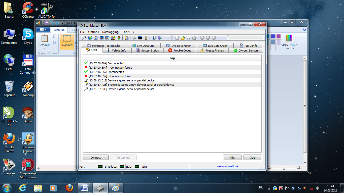

jordan Опубликовано 23 марта, 2012 Поделиться Опубликовано 23 марта, 2012 всем доброго дня! приобрел недавно ELM при первой же попытке синхронизации со сканмастером компьютер выдал вот такое может кто подскажет что да как Ссылка на комментарий Поделиться на другие сайты Поделиться
