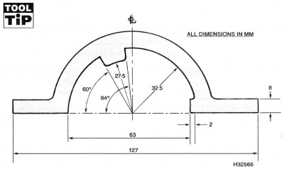

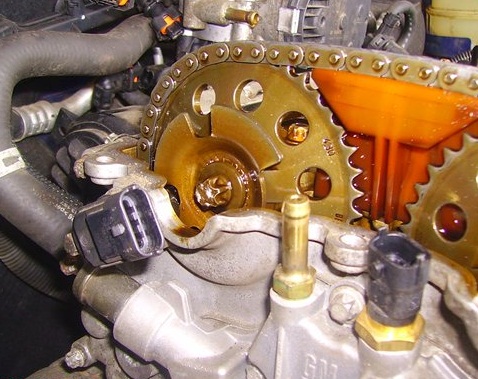

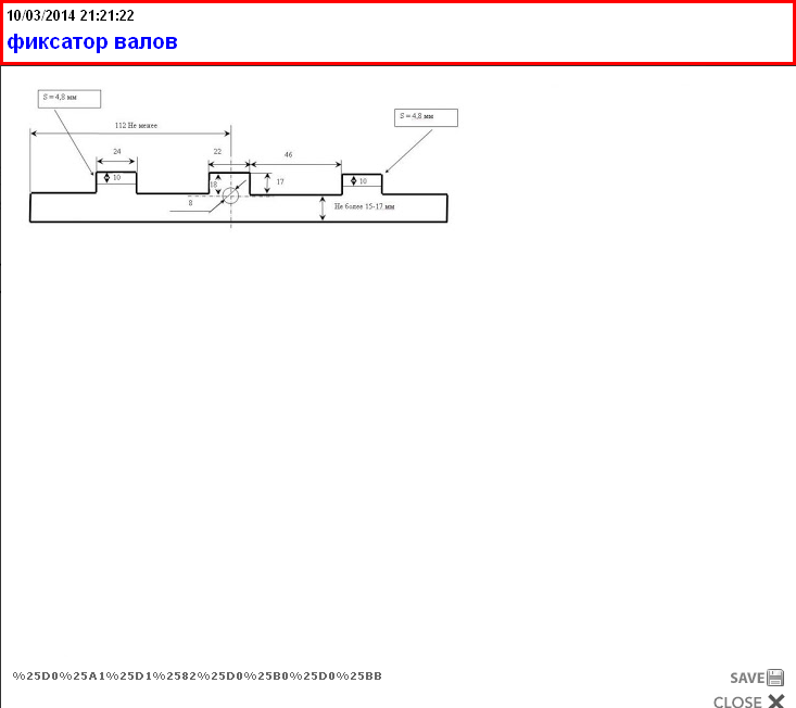

шаблон установки распредвалов для моторов Х10ХЕ, Х12ХЕ, Z12XE, Z14XEP
фиксатор кв X10XE X12XE Z12XE Z14XEP
