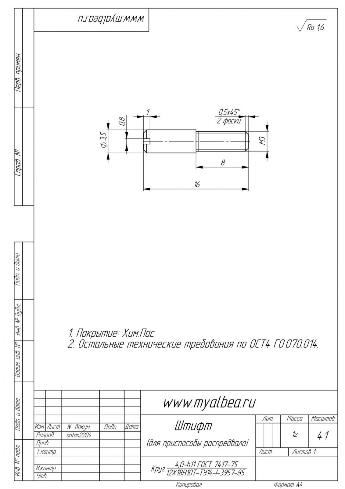

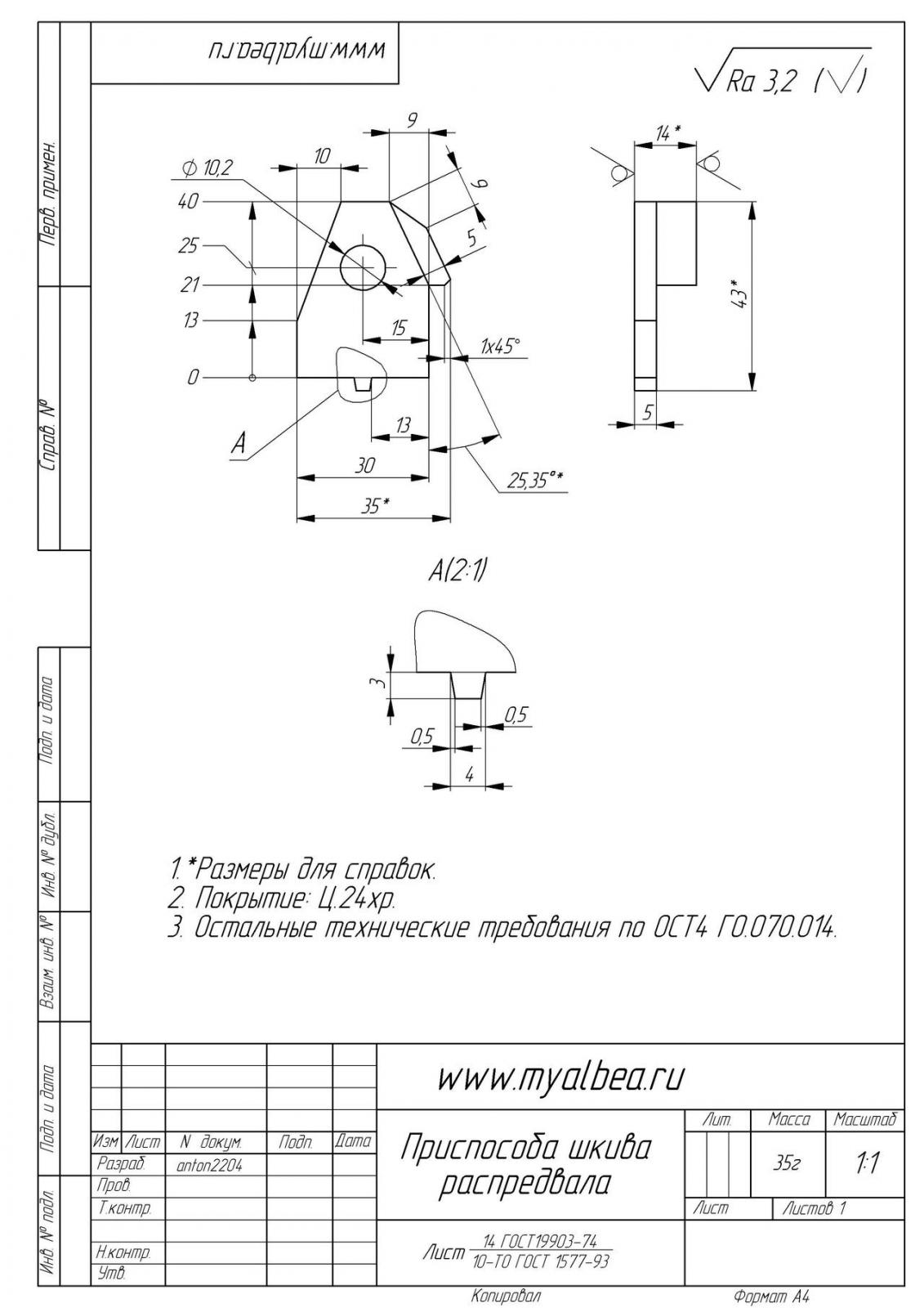

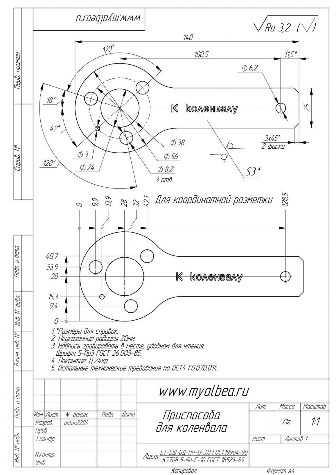

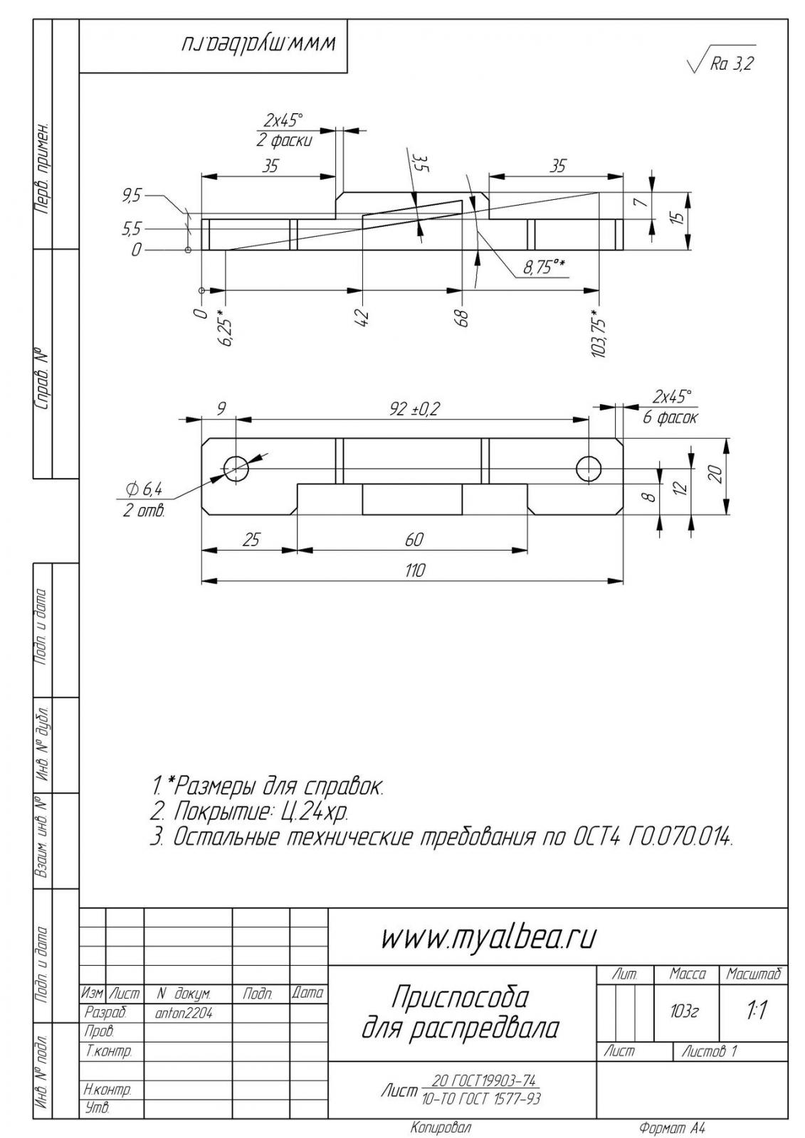

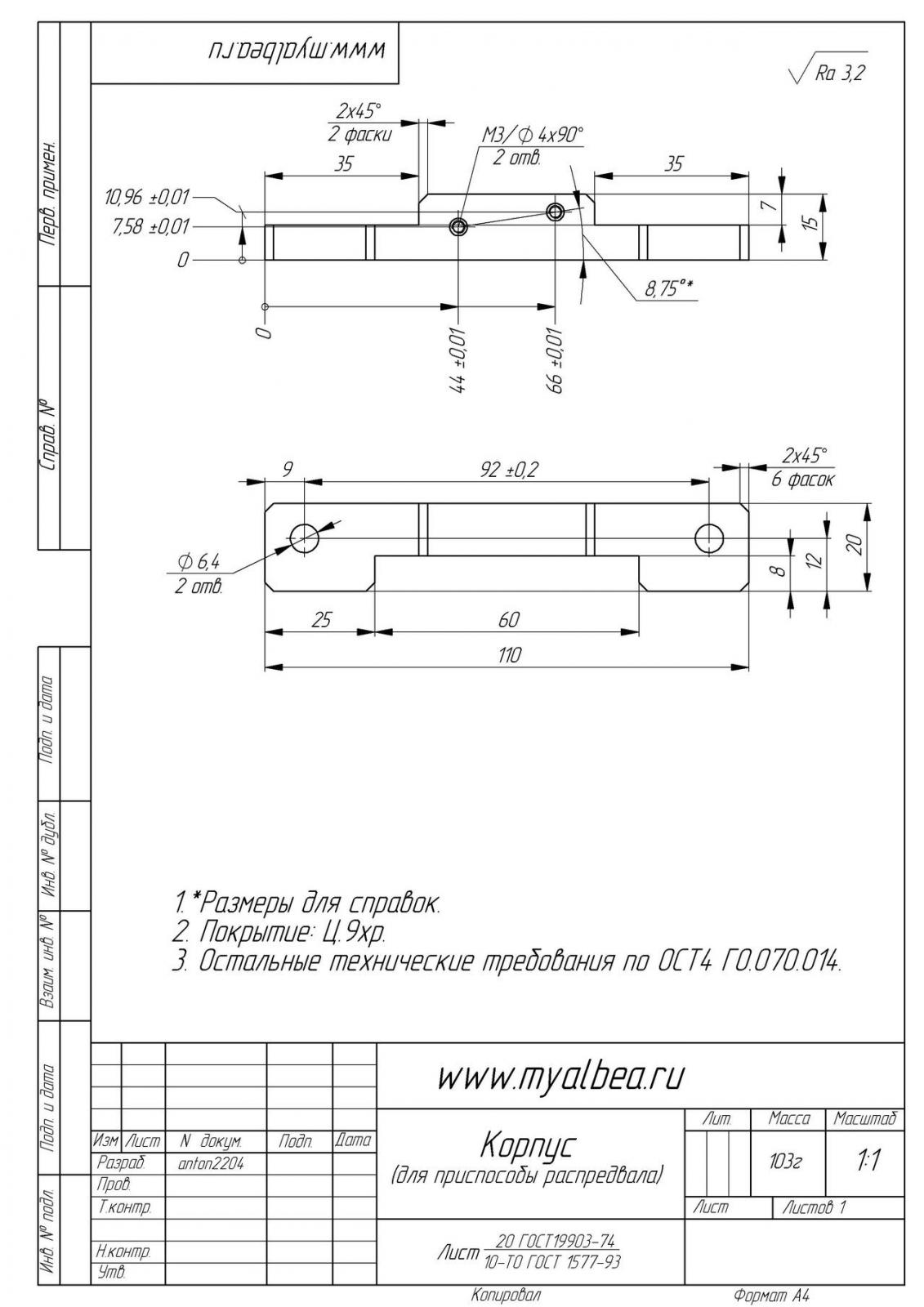

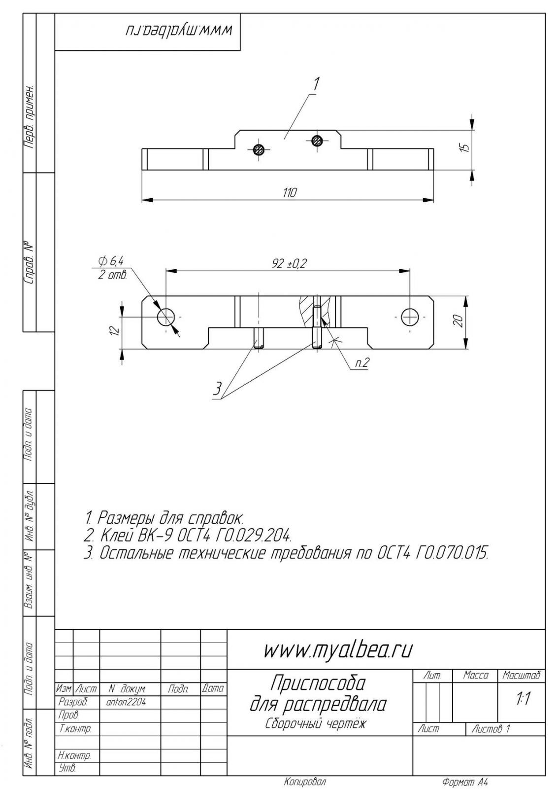

Инструмент Fiat
приспособления для установки валов 1.4 8кл Fiat Albea, Fiat Doblo
Изменено пользователем o717ka

На первой и третьей схемы размеры НЕВЕРНЫЕ!!!!!!!!! Сам уже намучился с такими, пишите в личку, скину правильные размеры и фото приспособы. либо 896072752 восемь семь

Ребята , кто-нибудь собирал приспособы из 1 поста ? бибендум написал пост и пропал . Ни тел. ни личка не отвечают , а приспособы понадобилась . Может есть у кого такие прибамбасы снять размеры .
Теме Up
Нашел
