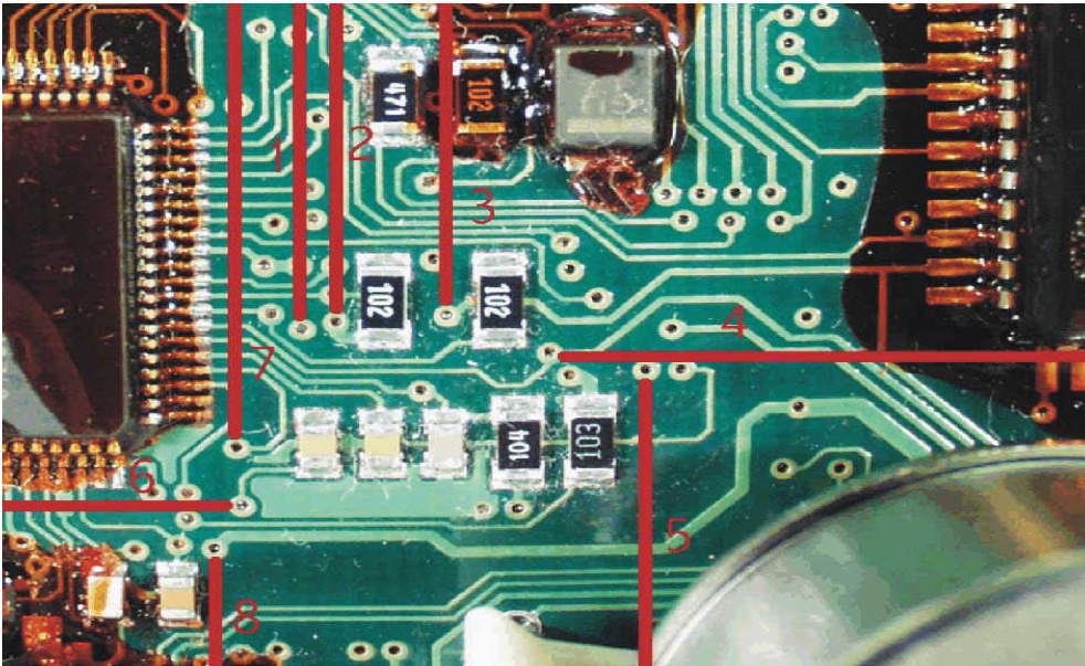

cubic007 Опубликовано 19 марта, 2013 Поделиться Опубликовано 19 марта, 2013 Господа. Не буду постить новую тему - спрошу здесь по E-39. Привезли вот такой щит. (мануал из тахи) Чего там стоит? Пробую внутрисхемно как 93с56 - весь дамп заполнен 2F2C. Пониженное напряжение ничего не меняет. Не может там 35080 стоять? Машина 2000 года. Панель с двумя кнопками. HW14, SW13. EEPROM под стрелами. ______________________________________________________________________________________________ Мануал Тахи ... чего там цифры обозначают? Нумерацию ног микры ? Нет у кого-нибудь другого мануала - сравнить. Ссылка на комментарий Поделиться на другие сайты Поделиться
zingelshuher Опубликовано 19 марта, 2013 Поделиться Опубликовано 19 марта, 2013 может быть 93c56 93s56 93c66 93s66 35080 по номеру панели поспотреть бы... Ссылка на комментарий Поделиться на другие сайты Поделиться
cubic007 Опубликовано 19 марта, 2013 Поделиться Опубликовано 19 марта, 2013 В 19.03.2013 в 21:16, zingelshuher сказал: может быть 93c56 93s56 93c66 93s66 35080 по номеру панели поспотреть бы... VDO 110.008.784/213 BMW 62.11-6 906 122 ________________________________________________________________________________________________________________ Прочиталась как 93S66 , но чё то я ни пробега не вижу, ни вина (((. Untited7.rarПолучение информации... Реальный пробег 356352 Ссылка на комментарий Поделиться на другие сайты Поделиться
zingelshuher Опубликовано 19 марта, 2013 Поделиться Опубликовано 19 марта, 2013 по номеру панели вроде так и должна быть. но с дампом чет не то. Ссылка на комментарий Поделиться на другие сайты Поделиться
Lubotin Опубликовано 20 марта, 2013 Поделиться Опубликовано 20 марта, 2013 В 19.03.2013 в 20:30, cubic007 сказал: Не может там 35080 стоять? Машина 2000 года. Панель с двумя кнопками. HW14, SW13. EEPROM под стрелами. Если SW13 то микра или С56 или S56. Но не CS66. 1 1 Ссылка на комментарий Поделиться на другие сайты Поделиться
zingelshuher Опубликовано 20 марта, 2013 Поделиться Опубликовано 20 марта, 2013 странно то что по размеру начиталось на s66. кстати - чем читаеш? Ссылка на комментарий Поделиться на другие сайты Поделиться
