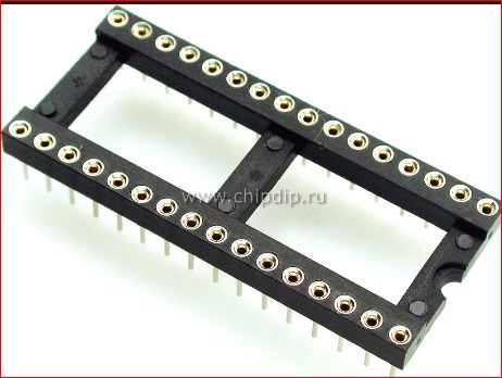

UNick Опубликовано 9 февраля, 2013 Поделиться Опубликовано 9 февраля, 2013 А панельки одинаковые?Для таких вещей лучше с цанговыми зажимами.А может просто плохо залудилась одна из ножек. Ссылка на комментарий Поделиться на другие сайты Поделиться
240604 Опубликовано 10 февраля, 2013 Автор Поделиться Опубликовано 10 февраля, 2013 цанговые зажимы это какие? Ссылка на комментарий Поделиться на другие сайты Поделиться
Yaroha Опубликовано 10 февраля, 2013 Поделиться Опубликовано 10 февраля, 2013 Примерно такие.. Ссылка на комментарий Поделиться на другие сайты Поделиться
240604 Опубликовано 10 февраля, 2013 Автор Поделиться Опубликовано 10 февраля, 2013 а нет... у меня другие панельки.. Ссылка на комментарий Поделиться на другие сайты Поделиться
