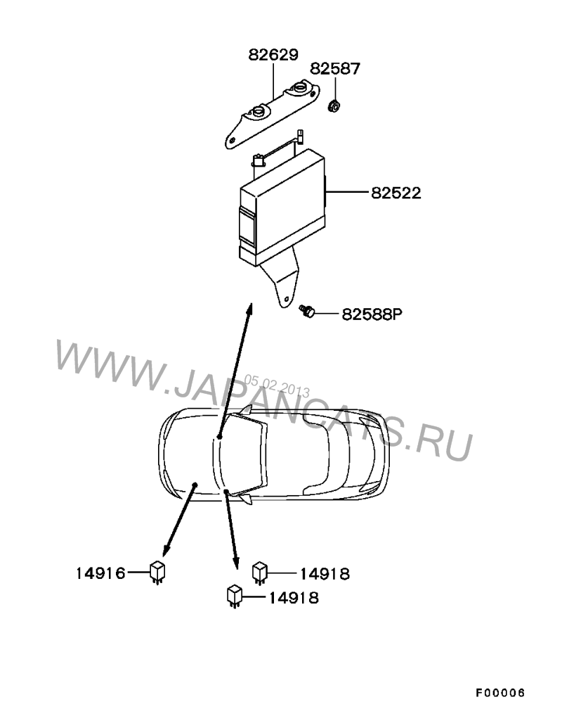

o717ka Опубликовано 5 февраля, 2013 Поделиться Опубликовано 5 февраля, 2013 (изменено) вот так по экзисту бьется, скорее всего в центральной консоли вот так по америке, похоже за бардачком)) как обычно в салоне в средней части Изменено 5 февраля, 2013 пользователем o717ka Ссылка на комментарий Поделиться на другие сайты Поделиться
UREZ Опубликовано 5 февраля, 2013 Автор Поделиться Опубликовано 5 февраля, 2013 вот так по экзисту бьется, скорее всего в центральной консоли вот так по америке, похоже за бардачком)) как обычно в салоне в средней части ТО есть в торпеде в центре над печкой как я понимаю ? Ссылка на комментарий Поделиться на другие сайты Поделиться

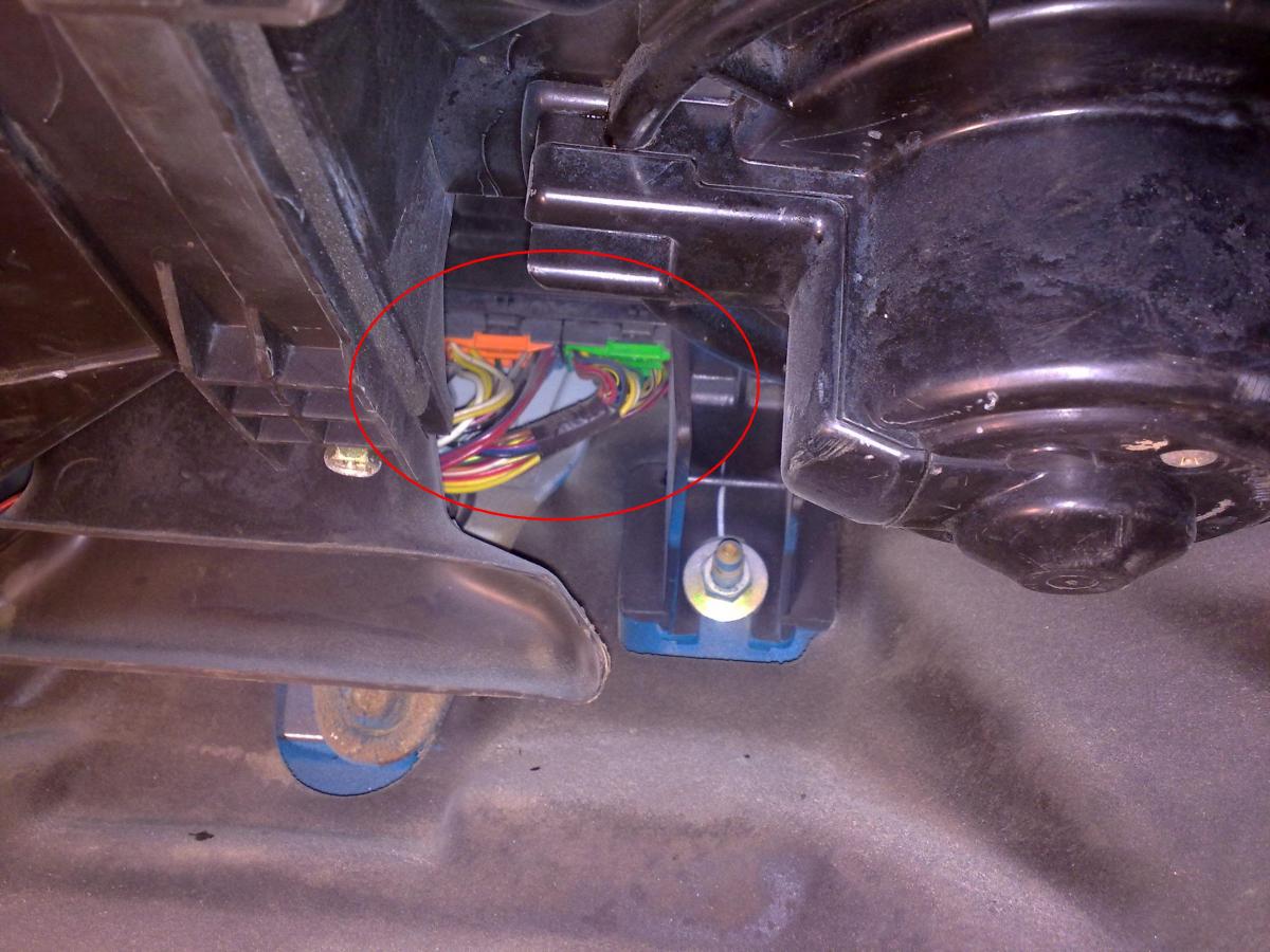

UREZ Опубликовано 5 февраля, 2013 Автор Поделиться Опубликовано 5 февраля, 2013 (изменено) Да в цетральной консоли, только помоему под печкой. Под печкой там стоит 10 на 10 см. коробочка к ней два разъема по 24пин но задействовано всего в одном 10 а в другом и того меньше , все не видно - разве это разъем ECU ? Здесь четыре лямбда зонда и шесть форсунок плюс х-ва туча эл. клапанов и датчиков а вакуумных трубок и шлангов еще больше , подсчитать примерно кол-во пин не сложно. Изменено 5 февраля, 2013 пользователем UREZ Ссылка на комментарий Поделиться на другие сайты Поделиться

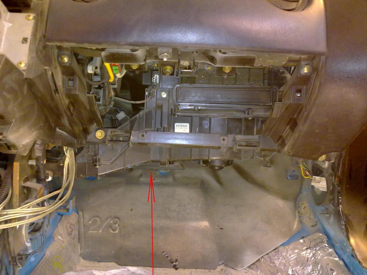

lekhape Опубликовано 6 февраля, 2013 Поделиться Опубликовано 6 февраля, 2013 Блок находится под бардачком между моторной перегородкой и корпусом печки. Ссылка на комментарий Поделиться на другие сайты Поделиться

UREZ Опубликовано 6 февраля, 2013 Автор Поделиться Опубликовано 6 февраля, 2013 (изменено) Блок находится под бардачком между моторной перегородкой и корпусом печки. Спасибо за помощь всем - нашел!!! , точно за печкой , еле вытащил - места нет вообще(япона МАТЬ) , почему полез то кто его знает что за проц приклеили , лучше перебдеть как говориться а проц там стоит MH8305F на сколько я понял как на Ласере 9 , с японцами мало работал по этому не знаю , по идее ECU Flash Опенпорт 2.0 v1.44 должен справиться , если не прав - поправьте. Не хотелось бы блок завалить. Изменено 6 февраля, 2013 пользователем UREZ Ссылка на комментарий Поделиться на другие сайты Поделиться
