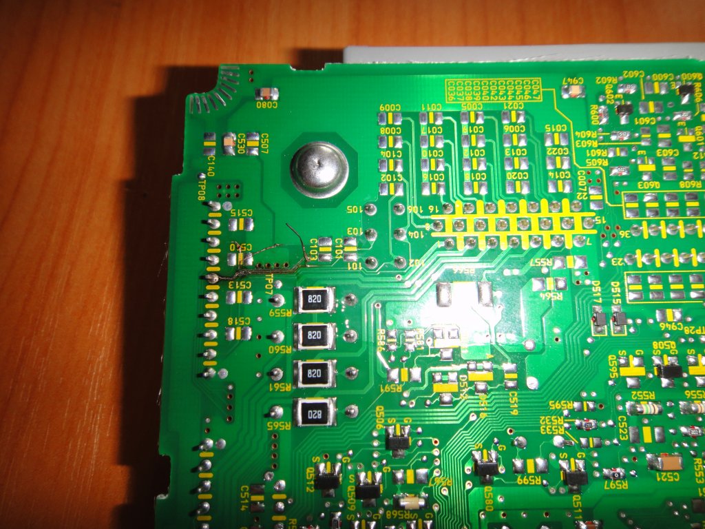

skyner Опубликовано 6 февраля, 2013 Поделиться Опубликовано 6 февраля, 2013 Nissan Sanny 2001 Вышел из строя Д.Х.Х. залило антифризом. Потянул за собой блок ECU A56-Q94. В блоке вышла из строя микросхема STA509A и несколько горелых дорог. Не могу восстановить, не видно распиновку дорожек на плате. Может найдётся у кого фотоснимок часть платы ECU? В инете нашёл подобную проблему с фоткой (прикрепил), но там плохо просматривается печатная плата. Заранее благодарен! Ссылка на комментарий Поделиться на другие сайты Поделиться
Sana Опубликовано 6 февраля, 2013 Поделиться Опубликовано 6 февраля, 2013 (изменено) 3-103 , 5-101 ,7-102 , 9-104 Изменено 6 февраля, 2013 пользователем Sana Ссылка на комментарий Поделиться на другие сайты Поделиться
skyner Опубликовано 6 февраля, 2013 Автор Поделиться Опубликовано 6 февраля, 2013 Спасибо! 4 и 6 тоже не видно куда уходят. Всё разобрался! Ссылка на комментарий Поделиться на другие сайты Поделиться
Sana Опубликовано 6 февраля, 2013 Поделиться Опубликовано 6 февраля, 2013 держи Ссылка на комментарий Поделиться на другие сайты Поделиться
