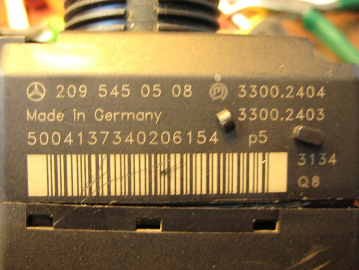

korona-2 Опубликовано 7 февраля, 2013 Поделиться Опубликовано 7 февраля, 2013 Здравствуйте, после правки пробега rosfar 270 в EZS проц MC68HC912DC128A (3K91D) на панели прочерки, ключь не принимает, предпологаю что слетел flash, кто считывал ETL данные с такова замка дайте для сравнения, фото номера замка и прошивки считаные ETL прилогаю. mercedes 2003г W203.rar Ссылка на комментарий Поделиться на другие сайты Поделиться

andy99 Опубликовано 7 февраля, 2013 Поделиться Опубликовано 7 февраля, 2013 нашел похожий попробуй A2095450508 3K91DFULL.rar Ссылка на комментарий Поделиться на другие сайты Поделиться
ZVUK Опубликовано 7 февраля, 2013 Поделиться Опубликовано 7 февраля, 2013 (изменено) Держи flash 270 да есть 270 китай голимый валит на ура мурзики замки, был опыт завалил 211 кузов, Да похер на то что валит, да у него проблема с флешью.А если предварительно найти такой номер флеши то пох на все в дальнейшем(если нет то лучше и не лезте).Я во всяком случае на уровне железа им ещё не разу ничего не грохнул.И еепром всегда ровно вычитывал им.Крафтеры вообще не одного косяка,с мерсами спринтерами да было, но и то весь процесс при наличии нужной флеши увеличивается на пол часа.И волки сыты и........ flash_209 545 05 08_ms912dc128.zip Изменено 7 февраля, 2013 пользователем ZVUK Ссылка на комментарий Поделиться на другие сайты Поделиться
korona-2 Опубликовано 7 февраля, 2013 Автор Поделиться Опубликовано 7 февраля, 2013 нашел похожий попробуй Спасибо, очень похож,завтра попробую отпишусь. Держи flash Да похер на то что валит, да у него проблема с флешью.А если предварительно найти такой номер флеши то пох на все в дальнейшем(если нет то лучше и не лезте).Я во всяком случае на уровне железа им ещё не разу ничего не грохнул.И еепром всегда ровно вычитывал им.Крафтеры вообще не одного косяка,с мерсами спринтерами да было, но и то весь процесс при наличии нужной флеши увеличивается на пол часа.И волки сыты и........ Спасибо за флеш, проблему видно, завтра по результату отпишусь. Ссылка на комментарий Поделиться на другие сайты Поделиться
korona-2 Опубликовано 8 февраля, 2013 Автор Поделиться Опубликовано 8 февраля, 2013 (изменено) Машину сделал, ещё раз спасибо ZVUK и andy99 за прошивки. Изменено 8 февраля, 2013 пользователем korona-2 Ссылка на комментарий Поделиться на другие сайты Поделиться
