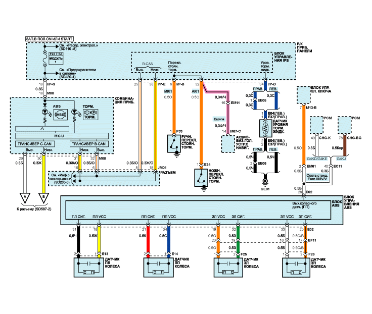

valerik... Опубликовано 24 февраля, 2013 Поделиться Опубликовано 24 февраля, 2013 Sorento XM и Optima TF по датчикам идентичны. Из тех.дока Optima: Датчик частоты вращения колес представляет собой активный датчик Холла. Форма сигнала: V_нижн: 0,59 ~ 0,84 В V_high : 1,18 В ~ 1,68 В Диапазон частот: 1 ~ 2,500 Гц Способ проверки датчика: Ну и схемка, на всякий: PS1 по ссылке перейти не могу, так как не зарегестрирован на том сайте (можешь коротко описать суть вопроса здесь). PS2 я бы поискал проводок от блока ABS до блока PCM, ну или SMK (если она с ним), далее к доске скорость идёт по CAN, и посмотрел бы на форму сигнала на нём. Думаю к нему проще состряпать "крутилку". Да и ошибок не должно быть с ним. Ссылка на комментарий Поделиться на другие сайты Поделиться

valerik... Опубликовано 25 февраля, 2013 Поделиться Опубликовано 25 февраля, 2013 Не, ты меня не понял. Я говорил о белом проводе выходящем из блока (см. сему). Ссылка на комментарий Поделиться на другие сайты Поделиться
nem-victor Опубликовано 25 февраля, 2013 Автор Поделиться Опубликовано 25 февраля, 2013 (изменено) все, я догнал , но скорей всего все идет по кан у вас схема какого года? у меня другая схема к соренте http://fotohost.kz/i...02/26/T9CBW.jpg там такого провода нет сегодня смотрел соренту сигнал с датчиков индентичны выше указанным, но как я не пробывал машина не поддалась. Изменено 25 февраля, 2013 пользователем nem-victor Ссылка на комментарий Поделиться на другие сайты Поделиться
valerik... Опубликовано 26 февраля, 2013 Поделиться Опубликовано 26 февраля, 2013 (изменено) :) я же написал, что схема от Оптимы) А датчики идентичны. Щас схему от Соренто посмотрю... Забыл спросить, а вчера цеплялся к переднему правому датчику??? Изменено 26 февраля, 2013 пользователем valerik... Ссылка на комментарий Поделиться на другие сайты Поделиться
