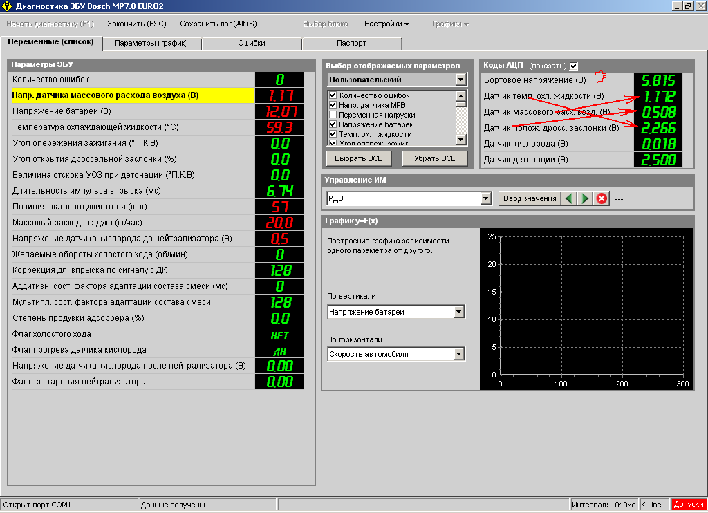

Qena Опубликовано 28 августа, 2013 Поделиться Опубликовано 28 августа, 2013 (изменено) Привет. Скажу честно, все темы не читал, во первых, огромное спасибо разработчику проги, прога классная, интерфейс, допуски , ну и т. д. Только в проге есть ошибки, т.е. поменяны местами названия АЦП, например по блоку МР7.0 ,файл прилагаю, были и другие, но щас уже не помню. А вообще то, хорошо было бы создать отдельную тему про ошибки этой проги и там разбирать ошибки, но если есть такая тема, то сорри, укажите ссылку. Версия 1.3.8 фри. Изменено 28 августа, 2013 пользователем Qena Ссылка на комментарий Поделиться на другие сайты Поделиться

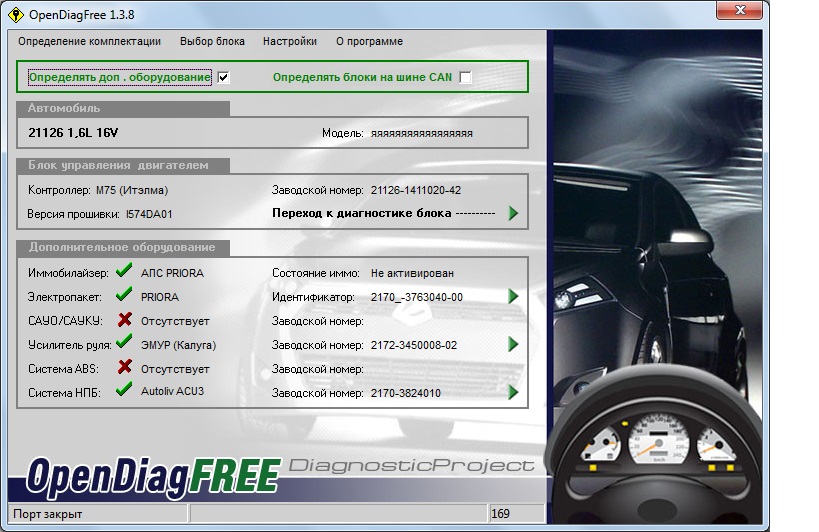

Гарри-Смол Опубликовано 28 августа, 2013 Поделиться Опубликовано 28 августа, 2013 Здравствуйте.Купил коммерческую версию программы с елм327 .Пришла новая приора и несмог взять.В ручную выбрав блок-параметры не читаются.Немогу понять почему.Все остальное все нормально.Спасибо. Сегодня связывался с новой Приорой, при определении комплектации адаптером ЕЛМ-327 программа находит все блоки и находит ЭБУ, но инденты ЭБУ не отдаёт и при диагностике, не связывается, что естественно для М75, а при работе с К-лайн даже ЭБУ не находит, пишет связь не установлена. Логи сниму завтра. Прошивка I674DC02. Ссылка на комментарий Поделиться на другие сайты Поделиться
Юрий-М Опубликовано 28 августа, 2013 Поделиться Опубликовано 28 августа, 2013 .......что естественно для М75........ Глубоко соррю, но в чём "естесвенность"????? Ссылка на комментарий Поделиться на другие сайты Поделиться
Гарри-Смол Опубликовано 28 августа, 2013 Поделиться Опубликовано 28 августа, 2013 Блок К-лайновый! Диагностируется и пишется по К-лайну. Во всяком случае раньше так было, а с новой прошивкой похоже стал КАНовым, поэтому программа при определении комплектации ЕЛМом ЭБУ находит, только не читает.Кто в курсе откликнитесь? Ссылка на комментарий Поделиться на другие сайты Поделиться
drofa Опубликовано 29 августа, 2013 Поделиться Опубликовано 29 августа, 2013 Если К-линия есть то всё должно работать. МЕ 17.9.7 с КАНовой прошивкой читался К-лайном. Ссылка на комментарий Поделиться на другие сайты Поделиться
Гарри-Смол Опубликовано 29 августа, 2013 Поделиться Опубликовано 29 августа, 2013 (изменено) Речь про М75. Должно, но не работает. Изменено 29 августа, 2013 пользователем Гарри-Смол Ссылка на комментарий Поделиться на другие сайты Поделиться
alex43_ Опубликовано 30 августа, 2013 Поделиться Опубликовано 30 августа, 2013 У меня Приора, ЭБУ М75, адаптер К-линии BM9213 от МастерКит, прога 1.3.8. фри, почти всё работает (не определяет иммо - пишет "Не активирован", хотя это не так, и с подушками безопасности не всегда дружит). Ссылка на комментарий Поделиться на другие сайты Поделиться
Гарри-Смол Опубликовано 30 августа, 2013 Поделиться Опубликовано 30 августа, 2013 А идентификаторы прошивки можете выложить, желательно в виде скрина? Ссылка на комментарий Поделиться на другие сайты Поделиться
alex43_ Опубликовано 1 сентября, 2013 Поделиться Опубликовано 1 сентября, 2013 А идентификаторы прошивки можете выложить, желательно в виде скрина? Если честно, то не совсем понял, что вам нужно. На представленном скрине прога нашла подушки безопасности, но не нашла климат. Бывает наоборот - климат есть, подушек нет. А иногда находит всё. Ссылка на комментарий Поделиться на другие сайты Поделиться

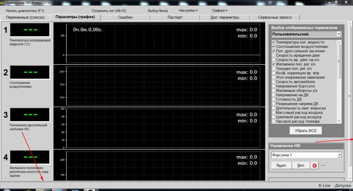

gonta Опубликовано 3 октября, 2013 Поделиться Опубликовано 3 октября, 2013 (изменено) Виктор приветствую! три пожелания: 1. в экран ПК полностью экран программы не вмещается по вертикали-совсем немного\пару строк\-приходится перемещать вверх-вниз. Хорошо бы сделать чтоб полностью влезало. 2.Переключение наборов лучше сделать клавишами со стрелками "вверх-вниз"-имхо удобнее. 3.Записанный программой лог хорошо бы просматривать в самой программе-удобно и информативно. Типа вкладка-загрузить лог.И далее стрелками "влево-вправо" покадровый просмотр. С уважением. Изменено 3 октября, 2013 пользователем gonta Ссылка на комментарий Поделиться на другие сайты Поделиться
