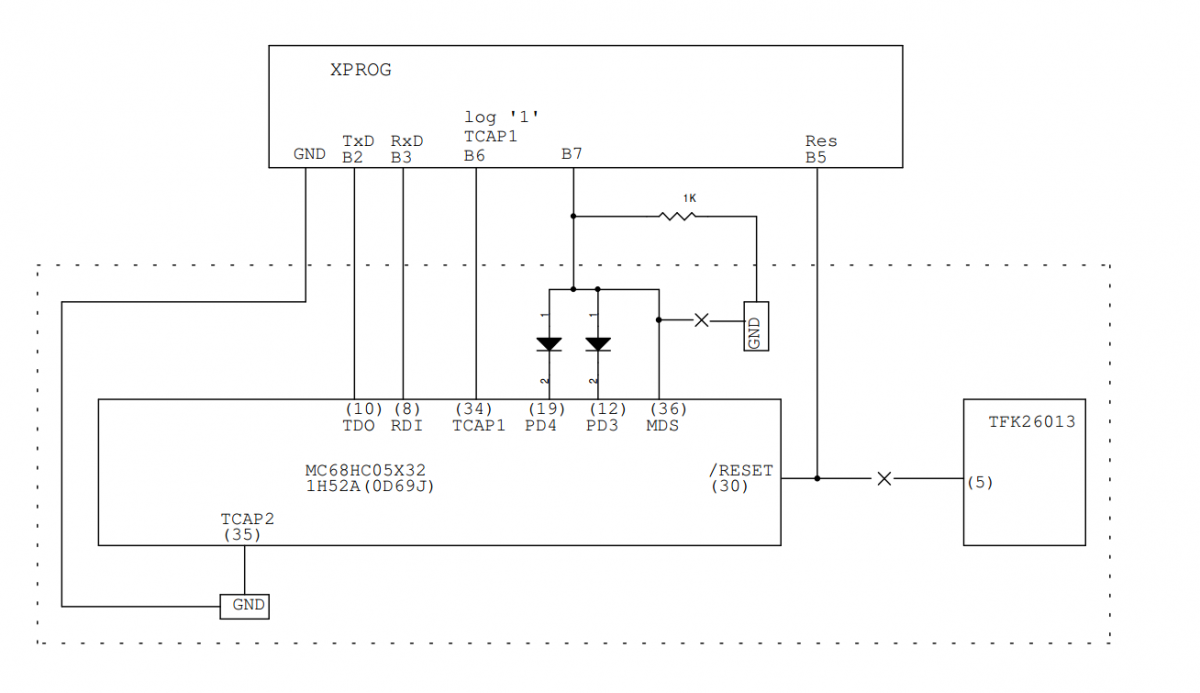

1ALEKS1 Опубликовано 13 марта, 2013 Автор Поделиться Опубликовано 13 марта, 2013 всё подключаю как по схеме(с диодами и резистором) и ещё + припаиваю кварц на 28, 29 ноги 4 MHz, в программе тоже выставляю 4 MHz и соответственен выбираю микросхему MC68HC05X32 (0D69J) и нажимаю считывать(read),и сразу выскакивает ошибка Device is silent, не пойму что не так(((, а 24с04 считало сразу без ошибок,если что не так сделал подправте а то уже голова кругом))) 24c04.rar Ссылка на комментарий Поделиться на другие сайты Поделиться

1ALEKS1 Опубликовано 13 марта, 2013 Автор Поделиться Опубликовано 13 марта, 2013 я пробивал и другую моторолку MC68HC11A (d26e) считать таже ошибка, подскажите что не так делаю?? Ссылка на комментарий Поделиться на другие сайты Поделиться

1ALEKS1 Опубликовано 13 марта, 2013 Автор Поделиться Опубликовано 13 марта, 2013 ещё вопрос кварц к моторолке цеплять обязательно?? в настройке программы надо что то еще менять кроме как выбрать микросхему и естественно выставить чистоту кварца. Ссылка на комментарий Поделиться на другие сайты Поделиться
x300c Опубликовано 13 марта, 2013 Поделиться Опубликовано 13 марта, 2013 Device is silent СОМ порт правильно выставь в опциях програматора Ссылка на комментарий Поделиться на другие сайты Поделиться
1ALEKS1 Опубликовано 13 марта, 2013 Автор Поделиться Опубликовано 13 марта, 2013 (изменено) ну конечно сом1, 24с04 считало сразу,а вот моторолки не хочет, (0D62J) кварц цеплять надо если да то какой??? на иммо кварц 190ndk95: Изменено 13 марта, 2013 пользователем 1ALEKS1 Ссылка на комментарий Поделиться на другие сайты Поделиться

vlad195 Опубликовано 13 марта, 2013 Поделиться Опубликовано 13 марта, 2013 (изменено) ещё вопрос кварц к моторолке цеплять обязательно?? в настройке программы надо что то еще менять кроме как выбрать микросхему и естественно выставить чистоту кварца. с такими познаниями и в электронику. пипец полный . а как вы думаете, может процессор работать без тактовой частоты? сынок, отдай машину спецу, а сам купи набор юного электронщика и учись собирать схемы , их налаживать. глядишь через несколько лет поймешь что к чему и сам спецом станешь. Изменено 13 марта, 2013 пользователем vlad195 Ссылка на комментарий Поделиться на другие сайты Поделиться
1ALEKS1 Опубликовано 13 марта, 2013 Автор Поделиться Опубликовано 13 марта, 2013 (изменено) у меня возник вопрос по кварцу потому что встречал инфу на форуме что к некоторым моторолка кварц не цепляли, уже разобрался что цеплять надо, только вот с каким номиналом?? маска моторолки OD62J Изменено 13 марта, 2013 пользователем 1ALEKS1 Ссылка на комментарий Поделиться на другие сайты Поделиться
