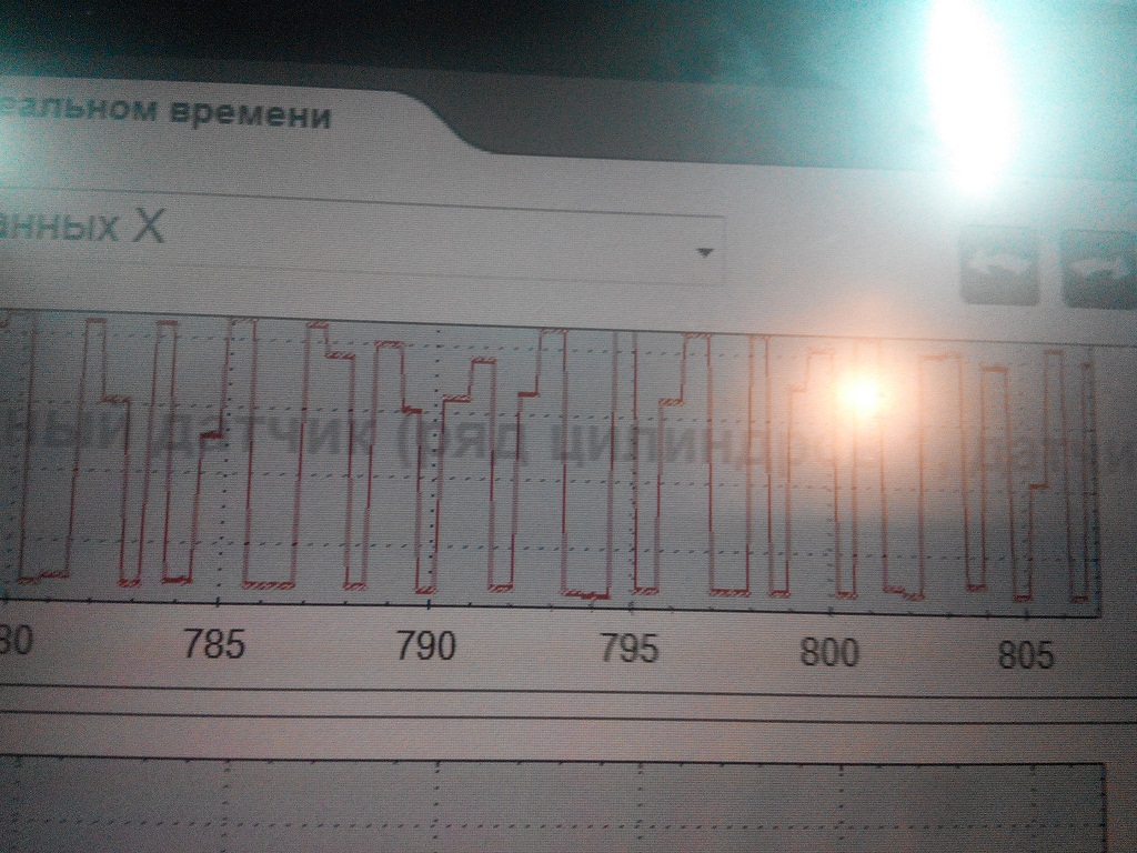

li-man Опубликовано 7 ноября, 2016 Поделиться Опубликовано 7 ноября, 2016 про первую... Все,понял.В моем случае,лямбда вкручена в трубу прям перед катализатором. Ссылка на комментарий Поделиться на другие сайты Поделиться
Ranger Опубликовано 7 ноября, 2016 Поделиться Опубликовано 7 ноября, 2016 вы уверенны что там не af сенсор, а именно циркониевый дк стоял до вашей замены?С заменителями вообще сейчас жо..творится.Тут FAE дк место оригинала привезли на древний пежо, с разъемом как у оригинала. Так он с момента установки пять минут грелся, а потом вяло из богатой в бедную начал переваливаться и наоборот. Да так медленно, что за время переключения короткая коррекция от -13 до +13 успевала доползать.В итоге выкинул новый заменитель в помойку и поставил ему Bosch 6537 и все стало ок. Ссылка на комментарий Поделиться на другие сайты Поделиться
li-man Опубликовано 7 ноября, 2016 Поделиться Опубликовано 7 ноября, 2016 вы уверенны что там не af сенсор, а именно циркониевый дк стоял до вашей замены? С заменителями вообще сейчас жо..творится. Тут FAE дк место оригинала привезли на древний пежо, с разъемом как у оригинала. Так он с момента установки пять минут грелся, а потом вяло из богатой в бедную начал переваливаться и наоборот. Да так медленно, что за время переключения короткая коррекция от -13 до +13 успевала доползать. В итоге выкинул новый заменитель в помойку и поставил ему Bosch 6537 и все стало ок. Может и af сенсор.Я его не менял.Меняли на сервисе.Заказывали универсальный. вы уверенны что там не af сенсор, а именно циркониевый дк стоял до вашей замены? С заменителями вообще сейчас жо..творится. Тут FAE дк место оригинала привезли на древний пежо, с разъемом как у оригинала. Так он с момента установки пять минут грелся, а потом вяло из богатой в бедную начал переваливаться и наоборот. Да так медленно, что за время переключения короткая коррекция от -13 до +13 успевала доползать. В итоге выкинул новый заменитель в помойку и поставил ему Bosch 6537 и все стало ок. Как можно узнать что там стояло О2 или AF? Может и af сенсор.Я его не менял.Меняли на сервисе.Заказывали универсальный. Как можно узнать что там стояло О2 или AF? пробил по заменителям.есть бош именно для тайота селика.Значит не af там вы уверенны что там не af сенсор, а именно циркониевый дк стоял до вашей замены? С заменителями вообще сейчас жо..творится. Тут FAE дк место оригинала привезли на древний пежо, с разъемом как у оригинала. Так он с момента установки пять минут грелся, а потом вяло из богатой в бедную начал переваливаться и наоборот. Да так медленно, что за время переключения короткая коррекция от -13 до +13 успевала доползать. В итоге выкинул новый заменитель в помойку и поставил ему Bosch 6537 и все стало ок. Пробил по заменителям.Есть бош именно только на эту модель авто.Значит стоял не af? Ссылка на комментарий Поделиться на другие сайты Поделиться
Ranger Опубликовано 9 ноября, 2016 Поделиться Опубликовано 9 ноября, 2016 Заменитель идет на все машины и бъется как угодно и куда угодно, "не читайте газеты перед едой" (с). Пробивать по вину или знать что стояло , может отличаться на двух тойотах произведенных в разных штатах.Искать диллер мануал, смотреть опорные напряжения, цвета проводов, страну и даже штат где произведена.Если горе мастера вместо AF поставили цирконий, работать не будет адекватно ни когда.Сам пару раз долго искал и разбирался, после таких меняльщиков. Ссылка на комментарий Поделиться на другие сайты Поделиться
li-man Опубликовано 9 ноября, 2016 Поделиться Опубликовано 9 ноября, 2016 Заменитель идет на все машины и бъется как угодно и куда угодно, "не читайте газеты перед едой" (с). Пробивать по вину или знать что стояло , может отличаться на двух тойотах произведенных в разных штатах. Искать диллер мануал, смотреть опорные напряжения, цвета проводов, страну и даже штат где произведена. Если горе мастера вместо AF поставили цирконий, работать не будет адекватно ни когда. Сам пару раз долго искал и разбирался, после таких меняльщиков. Вот номер по вину 89465-20670. Ссылка на комментарий Поделиться на другие сайты Поделиться
li-man Опубликовано 10 ноября, 2016 Поделиться Опубликовано 10 ноября, 2016 Заменитель идет на все машины и бъется как угодно и куда угодно, "не читайте газеты перед едой" (с). Пробивать по вину или знать что стояло , может отличаться на двух тойотах произведенных в разных штатах. Искать диллер мануал, смотреть опорные напряжения, цвета проводов, страну и даже штат где произведена. Если горе мастера вместо AF поставили цирконий, работать не будет адекватно ни когда. Сам пару раз долго искал и разбирался, после таких меняльщик По оригинальному каталогу пробил что это oxygen sensor. Ссылка на комментарий Поделиться на другие сайты Поделиться
Ranger Опубликовано 11 ноября, 2016 Поделиться Опубликовано 11 ноября, 2016 вот и пусть клиент купит оригинал, а дальше обсудим. Ссылка на комментарий Поделиться на другие сайты Поделиться
li-man Опубликовано 16 ноября, 2016 Поделиться Опубликовано 16 ноября, 2016 вот и пусть клиент купит оригинал, а дальше обсудим. Второй дк оказался родным тайотовским.Не старый,недавно менялся.Поставил его на место первого дк.вот что показывает оригинал на 1700 оборотах. Ссылка на комментарий Поделиться на другие сайты Поделиться
