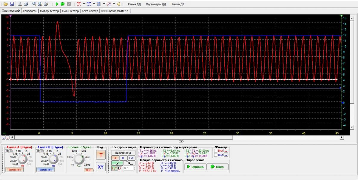

ЗМЗ-406, выпуск опаздывает на один зуб.
Вот так должно быть.Осцилки у меня все раскиданы-никакого порядка.Извиняюсь.

Извините,но я вижу по Вашей осцилке не отставание РВ на зуб, а только растяжку цепи. У меня отставание выглядело так:

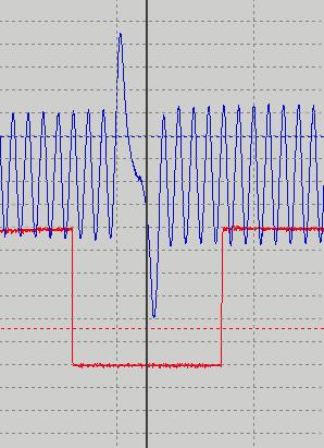

В моем случае отставание на зуб выглядит так-

А вот УАЗ Хантер , 409 двигатель ,м17 9 7 с индивид. катушками - смотрел сегодня, работает правильно

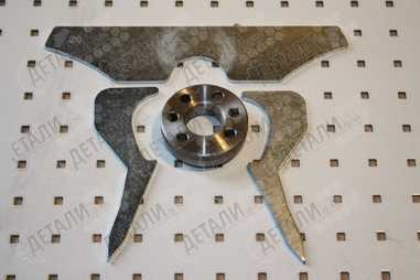

звезды распредвала просверливать надо по шаблону и выставлять отличная вешь, а так постоянно на заводских посадочных метсан на пару градусов промахи, может вот этой приспасобой поставить и не будет опаздывать на один зуб ! думаю 100%
совершенно согласен, только по шаблону и ни как иначе. предварительно убедившись в правильном  положении пром шестерни.

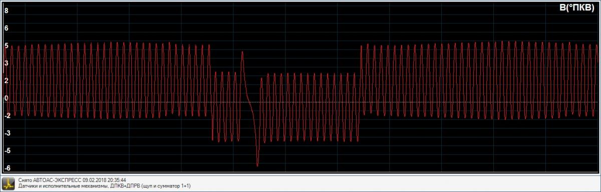

Доброго времени суток. Двигатель змз406, снял дпкв+ дпрв. Перечитал весь гугл, но так и не смог найти правильную осцилку на это ДВС. Тоесть мнения разделились по поводу какая правильная. В связи с чем прошу глянуть мою, перескочила цепь?
Зачем так усложнять себе работу частными мнениями (противоречиями) , если оптимальная фазировка (по наполнению) сразу распознаётся резвой отзывчивостью мотора?
На железе не первой свежести, можно всё выставить чётко по-инструкции, и тут же получить тупняк. И спорить дальше?
Изменено пользователем СДУ
