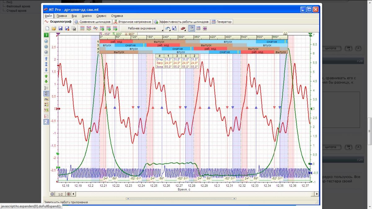

gonta Опубликовано 10 февраля, 2013 Поделиться Опубликовано 10 февраля, 2013 Осцилка с МТпро :ДПКВ+ДР+ДД К работе мотора претензий нет. Ссылка на комментарий Поделиться на другие сайты Поделиться
andreickitin Опубликовано 12 февраля, 2013 Поделиться Опубликовано 12 февраля, 2013 ну небольшие проблеммы с железом головки есть в в 4 цилиндре .скорее всего это мотор 1.6л. а распред шестерня стоит от1.5 л. на 406 двс цепь вытянулась. Ссылка на комментарий Поделиться на другие сайты Поделиться

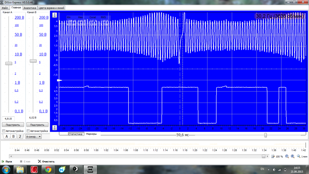

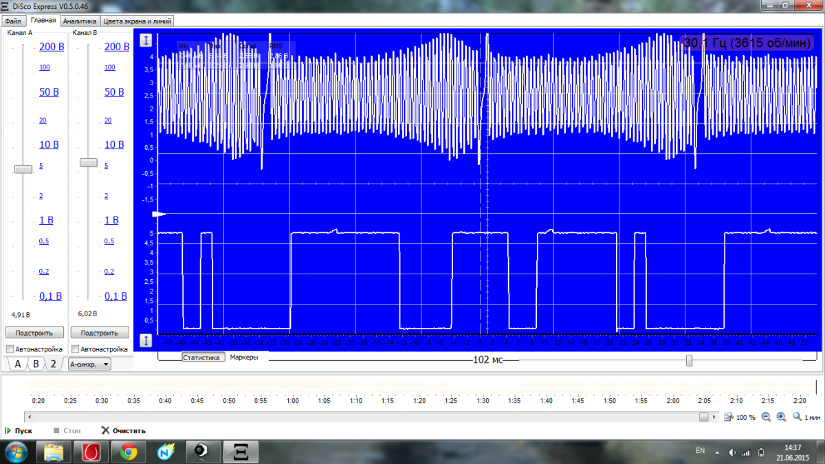

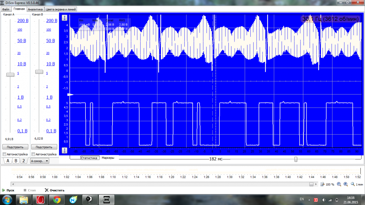

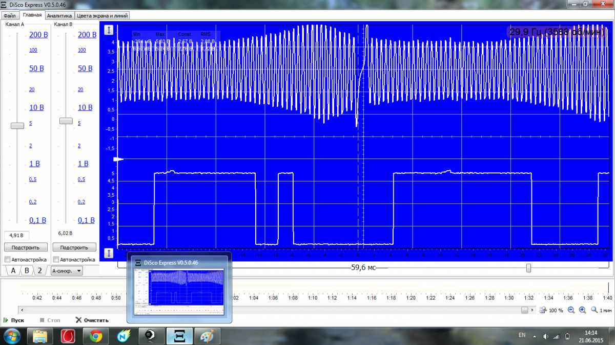

armen85 Опубликовано 21 июня, 2015 Поделиться Опубликовано 21 июня, 2015 Уважаемые диагносты!!!помогите пожалуйста, первый раз снял осциллограмму ДПРВ и ДПКВ вместе, всегда снял только по однаму чтобы проверить работоспособность датчиков и сейчас хочу узнать судя по этим осциллограммам есть какие то неисправностьи, проблемма в том что после прогрева пропадает тяга,компрессия 14 по всем цилиндрам, по сканеру нет ошибок, по параметрам все нормально, топливний насос 3.0 бар регулятор работает, ЕГР снял чистил, катушка новая, форсунки чистие, свечи норм, короче остался только разборка двигателя ))),остается метки и магничений диск коленвала который видно на осциллограмме если конечно они могут влиять на тягу. Авто Opel astra g x16xel 1998г. заранее спасибо Ссылка на комментарий Поделиться на другие сайты Поделиться
Виджар Опубликовано 22 июня, 2015 Поделиться Опубликовано 22 июня, 2015 Привет. Распредвал опережает на зуб. Зачем только кучу тем "пометил" своей проблемой с картинками?? ))) . Хватило бы и этой одной..... Ссылка на комментарий Поделиться на другие сайты Поделиться
