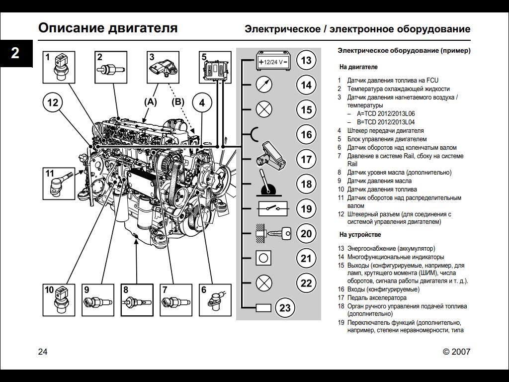

всем добрый день или вечер или же утро кому как очень нужна помощь по диагностики карьерного самосвала PAUS T 8000 с двигателем DEUTZ установлен EMR 3. Машина встала после ремонта двигателя выдает ошибку передачи данных одного из блоков или же нет передачи данных проверили все соединения и произвели прозвонку всех линий все норм запустили двигатель после того как отключили датчик оборотов на распредвале, двигатель работает на аврийном режиме . При соединение датчика двигатель не заводится в мануале указано программа для диагностики Serdia 2000 с помощью кабеля. огромное просьба всем кто владеет какой либо информацией о программе для программирование для этого двигателя помогите может есть способ собрать в ручную этот кабель. За ранее СПАСИБО ВСЕМ ЗА ЛЮБУЮ ИНФОРМАЦИЮ вид движка и кабеля здесь
