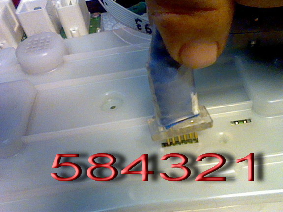

qwert3433 Опубликовано 13 февраля, 2013 Поделиться Опубликовано 13 февраля, 2013 Возьми иголки у Sergeii и счищать лак не надо Вспомогательные_аксесуары_для_программирования._Suppo.pdf Ссылка на комментарий Поделиться на другие сайты Поделиться
avadv32 Опубликовано 13 февраля, 2013 Поделиться Опубликовано 13 февраля, 2013 X002HP69 тебе выше написали.... ТАМ ПЯТАКИ!!!!!!!!!!!!!!!!!!!!!!!!!!!!!!!!!!!!!!!!!!!!!!!!!!!!!!!!!!!!!!!!!!!!!!!!!!!!!!!!!!!!!!!!!!!!!! ужас Ссылка на комментарий Поделиться на другие сайты Поделиться
qwert3433 Опубликовано 13 февраля, 2013 Поделиться Опубликовано 13 февраля, 2013 (изменено) Чего кричать. можно показать....Приспособу делал сам. У Сергея качество получше. Изменено 13 февраля, 2013 пользователем qwert3433 Ссылка на комментарий Поделиться на другие сайты Поделиться
X002HP69 Опубликовано 13 февраля, 2013 Автор Поделиться Опубликовано 13 февраля, 2013 (изменено) Да это фейл. Точно пятаки. А так по теме, короче, я понял надо просто больше 646 растворителя и щетку,и все тереть и тереть. Если стационарно работаешь - можно подогреть феном и вытереть. Учиться, учиться и еще раз учиться. Кстати только закончил с панелью от 2111 2008. Счетмаш попался с 25C040 на борту 1118-3801010-13. Пришлось чуть подумать, а то привык VDO фигачить. Сегодня день такой, не получается голову отключить и спокойно мотать:) Изменено 13 февраля, 2013 пользователем X002HP69 Ссылка на комментарий Поделиться на другие сайты Поделиться

avadv32 Опубликовано 13 февраля, 2013 Поделиться Опубликовано 13 февраля, 2013 qwert3433 а вы зачем панельку испортили? ))) зато как аккуратно вырезали )))) молодец Ссылка на комментарий Поделиться на другие сайты Поделиться
zubr Опубликовано 13 февраля, 2013 Поделиться Опубликовано 13 февраля, 2013 qwert3433 а вы зачем панельку испортили? ))) зато как аккуратно вырезали )))) молодец да ничего он не резал, там технологическое отверстие с завода. Вот тему развели, 10 мин. на машину уходит с посадки жопы на водительское сиденье, крышку даже снимать не надо, не могли редиски такую же панель в 150-м сделать... Ссылка на комментарий Поделиться на другие сайты Поделиться
