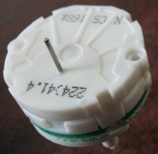

СМ 2110-06. Подклинивает моторчик.
Alex64
Стрелка произвольно останавливается где захочет. Ось вращается потуже чем на других. Кто восстанавливает это, поделитесь, плиз. Была панель на запчасти, сейчас еще два моторчика надо.
разбери, посмотри, мелкая шестеренка - лопается пластмасса вокруг магнита.
