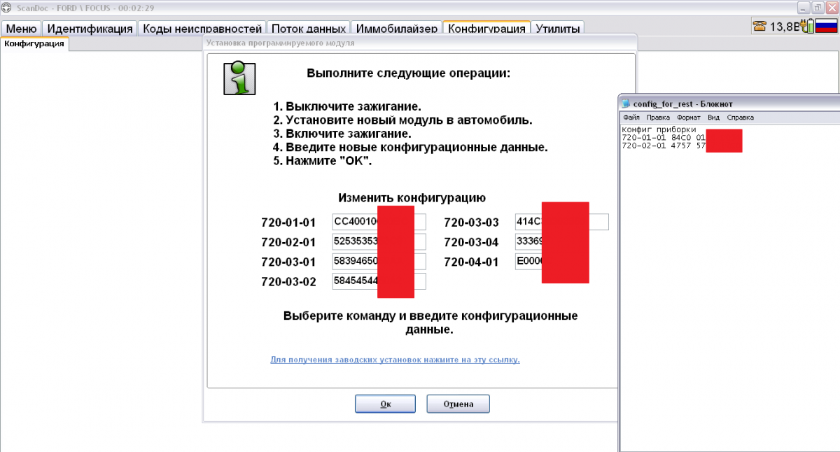

Я же говорю, КОНФИГ МОЖНО СОТАВИТЬ РУКАМИ (не с сайта, а специально для рестайлинговой панели).
Алгоритм простой:
-ставим панель,
-вводим новый конфиг,
-вяжем новые ключи (ключи старые, но для этой панели они новые),
-делаем привязку нового ICM.
Всё. Конфиг мне составлял один человек.
Дальше какждый др..ит как хочет.

ключи и привязка перенесена "ручками"
не вводится Азбилт - в IDS прроблема с вводом 2-х цифр,наверно "кривой " Азбилд с Форда - как с этим бороться?
