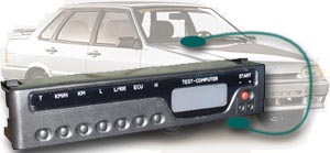

Maximus559 Опубликовано 5 апреля, 2010 Поделиться Опубликовано 5 апреля, 2010 А может кто подскажет как на родном БК (внешний вид ниже) это делаеться...Врёт плотно литра на полтора два. Ссылка на комментарий Поделиться на другие сайты Поделиться
RK6AQJ Опубликовано 6 апреля, 2010 Поделиться Опубликовано 6 апреля, 2010 Maximus559, возможно в вашем БК необходимо сделать тарировку указателя остатка топлива в баке. В Гамме мгновенный расход высчитывается математически, а в л/100 км. участвует ДУТоплива и только от правильной его калибровки зависит точность показания расхода. Версия прошивки ЭБУ здесь не причем. Думаю поможет в вашем случае инструкция по экспл. БК. Ссылка на комментарий Поделиться на другие сайты Поделиться
