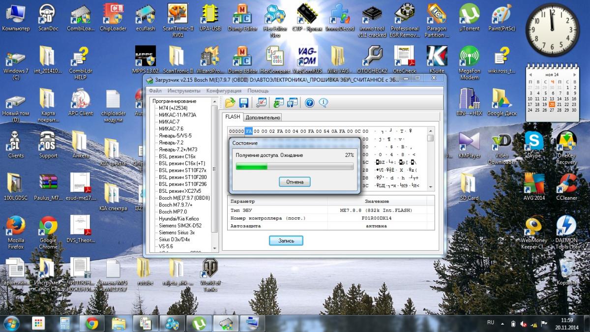

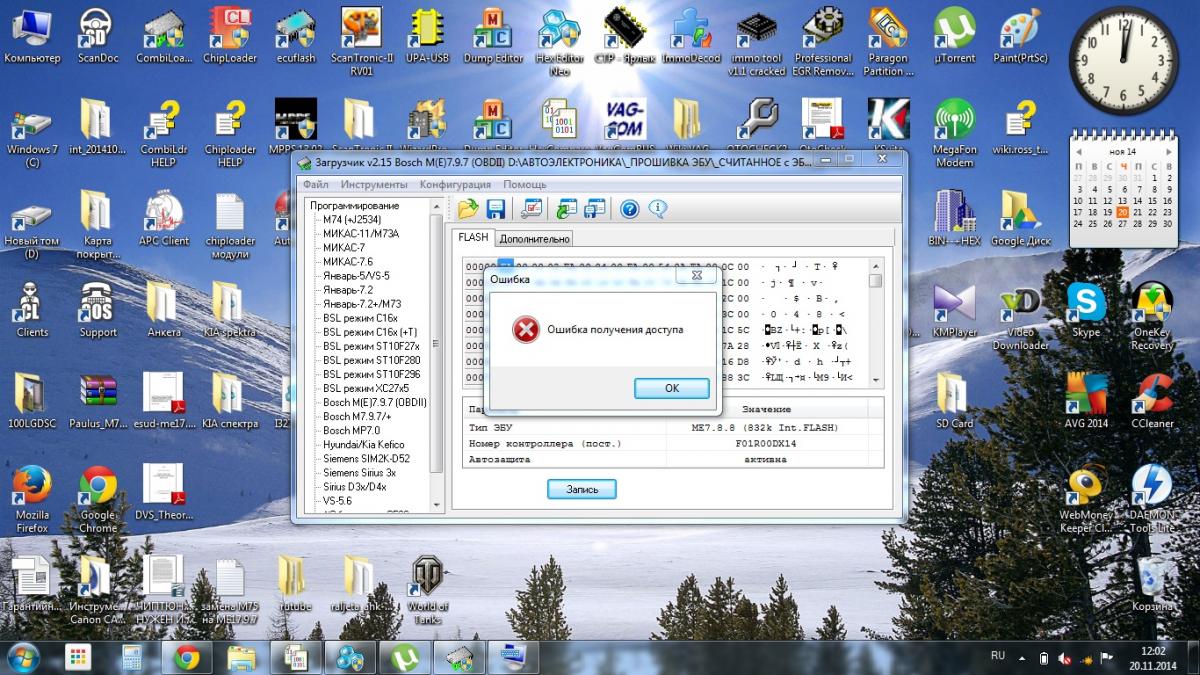

ilshat262 Опубликовано 20 ноября, 2014 Поделиться Опубликовано 20 ноября, 2014 В 07.11.2014 в 17:45, andreickitin сказал: Заморочек по програмированию блока МЕ7.8.8 нат .пользуюсь Комбилойдором. через диагностический разьем. при програмирование оброщайте внивание что указоно в заруженом файле защита актвна или нет.если защита в прошивке которую вы хотите загрузить активна .входим дополнительно, изменить флаг автозащиты. и защита в прошивке отключиться. Как только не пытался записать прошивку с отключенной защитой в Changan CS35 (ME7.8.8) комбиком через диагностический разъем модулем Bosch M(E)7.9.7 (OBDII) пишет ошибку получения доступа. Даже после записи прошивки без защиты через BSL режим ST10F27x по диагнозе все равно не пишется. Ссылка на комментарий Поделиться на другие сайты Поделиться
kunov.yura Опубликовано 20 ноября, 2014 Поделиться Опубликовано 20 ноября, 2014 В 20.11.2014 в 05:46, ilshat262 сказал: Как только не пытался записать прошивку с отключенной защитой в Changan CS35 (ME7.8.8) комбиком через диагностический разъем модулем Bosch M(E)7.9.7 (OBDII) пишет ошибку получения доступа. Даже после записи прошивки без защиты через BSL режим ST10F27x по диагнозе все равно не пишется. А где прошивку брали? Ссылка на комментарий Поделиться на другие сайты Поделиться
ilshat262 Опубликовано 20 ноября, 2014 Поделиться Опубликовано 20 ноября, 2014 Прошивку брал не здесь. Ссылка на комментарий Поделиться на другие сайты Поделиться
ledokol Опубликовано 20 ноября, 2014 Автор Поделиться Опубликовано 20 ноября, 2014 Сток заливается через розетку? Ссылка на комментарий Поделиться на другие сайты Поделиться
ilshat262 Опубликовано 20 ноября, 2014 Поделиться Опубликовано 20 ноября, 2014 Не пробовал залить сток, после экспериментов осталось 10 отключений защиты. Думаю попробовать вашу http://motor-chip.ru/proshivki-china/changan/ залить. Кто нибудь успешно писал через розетку в changan cs35? Ссылка на комментарий Поделиться на другие сайты Поделиться
ledokol Опубликовано 20 ноября, 2014 Автор Поделиться Опубликовано 20 ноября, 2014 Защиту при считывании нужно отключить,что бы счетчик остановился и далее пробовать залить сток.После чего можно будет делать выводы. Ссылка на комментарий Поделиться на другие сайты Поделиться
ilshat262 Опубликовано 20 ноября, 2014 Поделиться Опубликовано 20 ноября, 2014 В данный момент защита не активна, но после заливки стока она активируется. Ладно ща попробую. Кстати VIN в мод прошивке уже мой прописан, так что eeprom походу переносить нет необходимости. Ссылка на комментарий Поделиться на другие сайты Поделиться
ilshat262 Опубликовано 20 ноября, 2014 Поделиться Опубликовано 20 ноября, 2014 Записать, считанный через BSL, сток через розетку тоже не получается. Ссылка на комментарий Поделиться на другие сайты Поделиться
