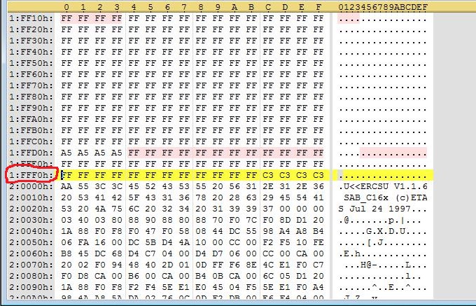

ledokol Опубликовано 20 ноября, 2014 Автор Поделиться Опубликовано 20 ноября, 2014 На последних скринах у вас защита активна. Ссылка на комментарий Поделиться на другие сайты Поделиться

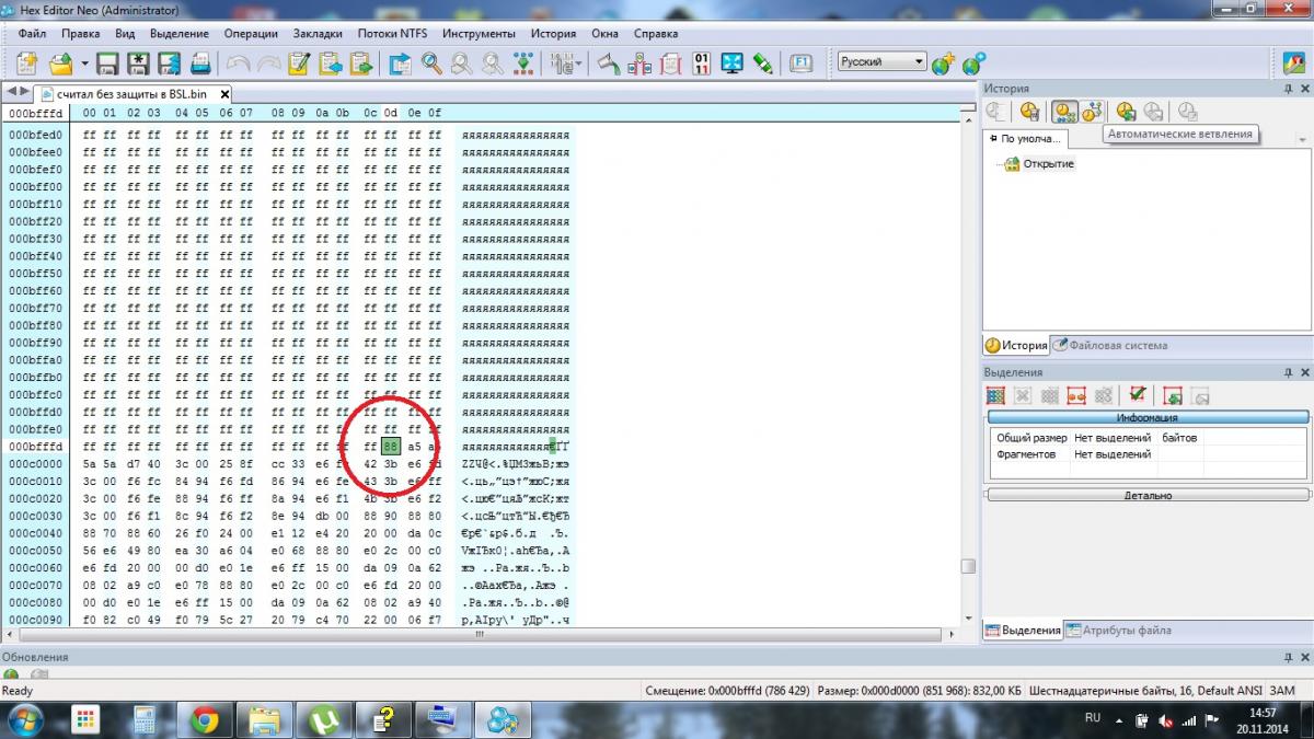

ilshat262 Опубликовано 20 ноября, 2014 Поделиться Опубликовано 20 ноября, 2014 Ну да, активна.. это считанный сток. Если отключить защиту в прошивке прописав например ff вместо 88 по аресу BFFFDh, то надо контрольку пересчитывать, а я не могу. Можете отключить защиту и пересчитать КС? Затем попробую ее залить через OBD. F01R00DX14_сток.bin Ссылка на комментарий Поделиться на другие сайты Поделиться

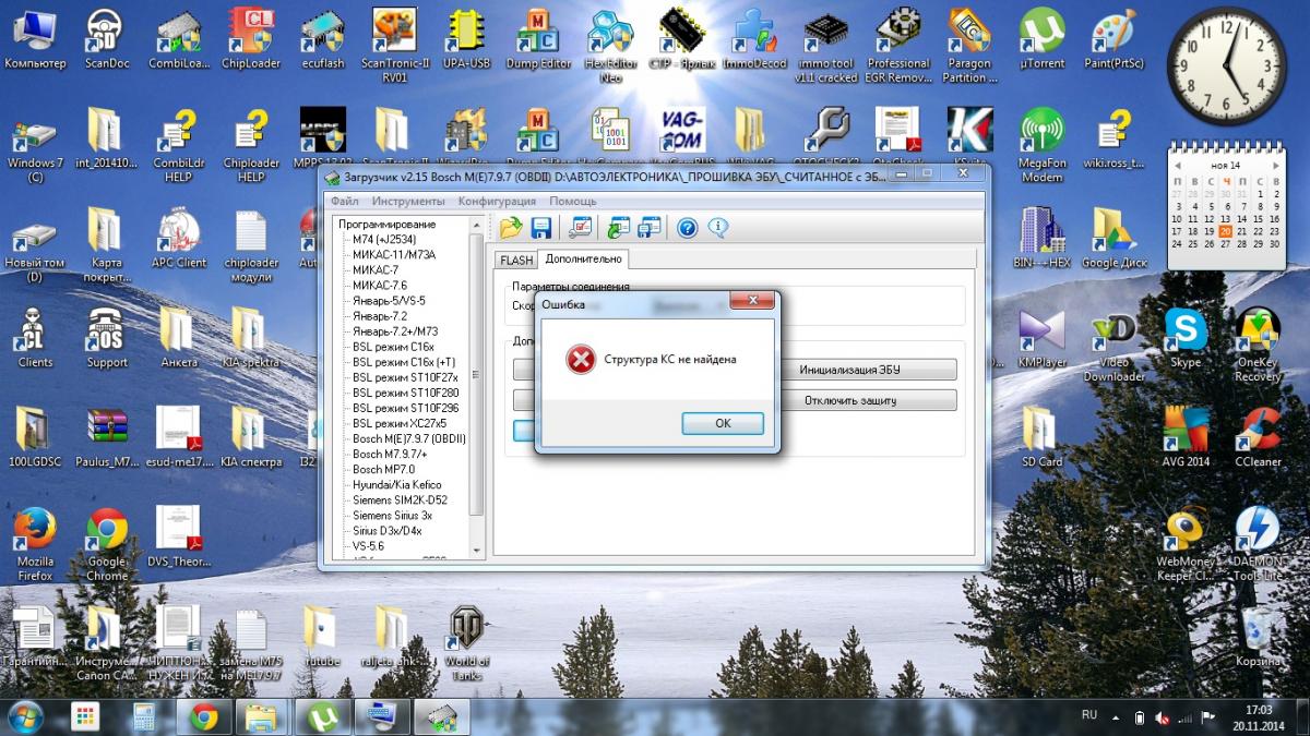

ledokol Опубликовано 20 ноября, 2014 Автор Поделиться Опубликовано 20 ноября, 2014 Этот пост прочтите внимательно http://www.auto-bk.ru/forum/topic/3843/page__st__4100#entry679053 Ссылка на комментарий Поделиться на другие сайты Поделиться
ilshat262 Опубликовано 20 ноября, 2014 Поделиться Опубликовано 20 ноября, 2014 Этот пост прочтите внимательно http://www.auto-bk.r...100#entry679053 Так тоже пробовал. Пишет структура КС не найдена. Ссылка на комментарий Поделиться на другие сайты Поделиться

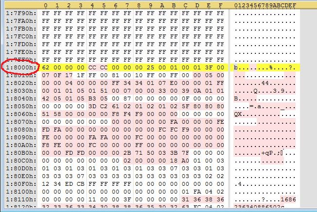

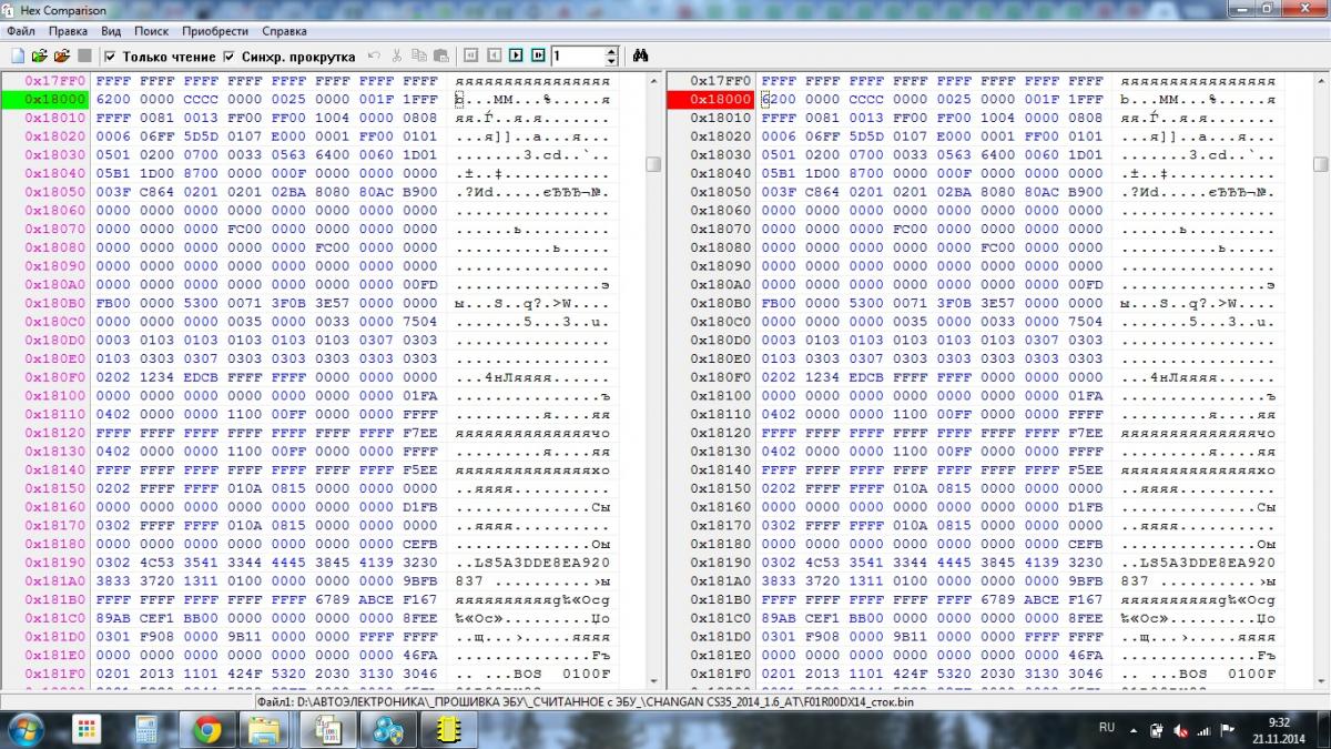

ledokol Опубликовано 20 ноября, 2014 Автор Поделиться Опубликовано 20 ноября, 2014 Перед загрузкой прошивки нужно перенести область данных с адреса 18000 по 1FFFF включительно из считанной прошивки в загружаемую. Для наглядности сделал картинки. Ссылка на комментарий Поделиться на другие сайты Поделиться
ars Опубликовано 20 ноября, 2014 Поделиться Опубликовано 20 ноября, 2014 (изменено) Перед загрузкой прошивки нужно перенести область данных с адреса 18000 по 1FFFF включительно из считанной прошивки в загружаемую. Для наглядности сделал картинки. А уже после этой процедуры можно шить Комбиком по ОБД 2 , и на данный момент не как иначе. Изменено 20 ноября, 2014 пользователем ars Ссылка на комментарий Поделиться на другие сайты Поделиться
ilshat262 Опубликовано 21 ноября, 2014 Поделиться Опубликовано 21 ноября, 2014 1. Выходит что проблема в загрузчике и он что-то там не переписывает. У меня в тюн прошивке залитой в BSL отключена защита и данные с адреса 18000 по 1FFFF совпадают со стоковой, но авто, как написал выше ars, заводится со второго раза(т.е. после глушения двигателя в следующий раз авто не заведется пока не перевключишь зажигание) 2. В ME7.8.8 по OBD комбик не пишет ни считанный сток, ни тюн прошивку с перенесенным eeprom. Ссылка на комментарий Поделиться на другие сайты Поделиться
