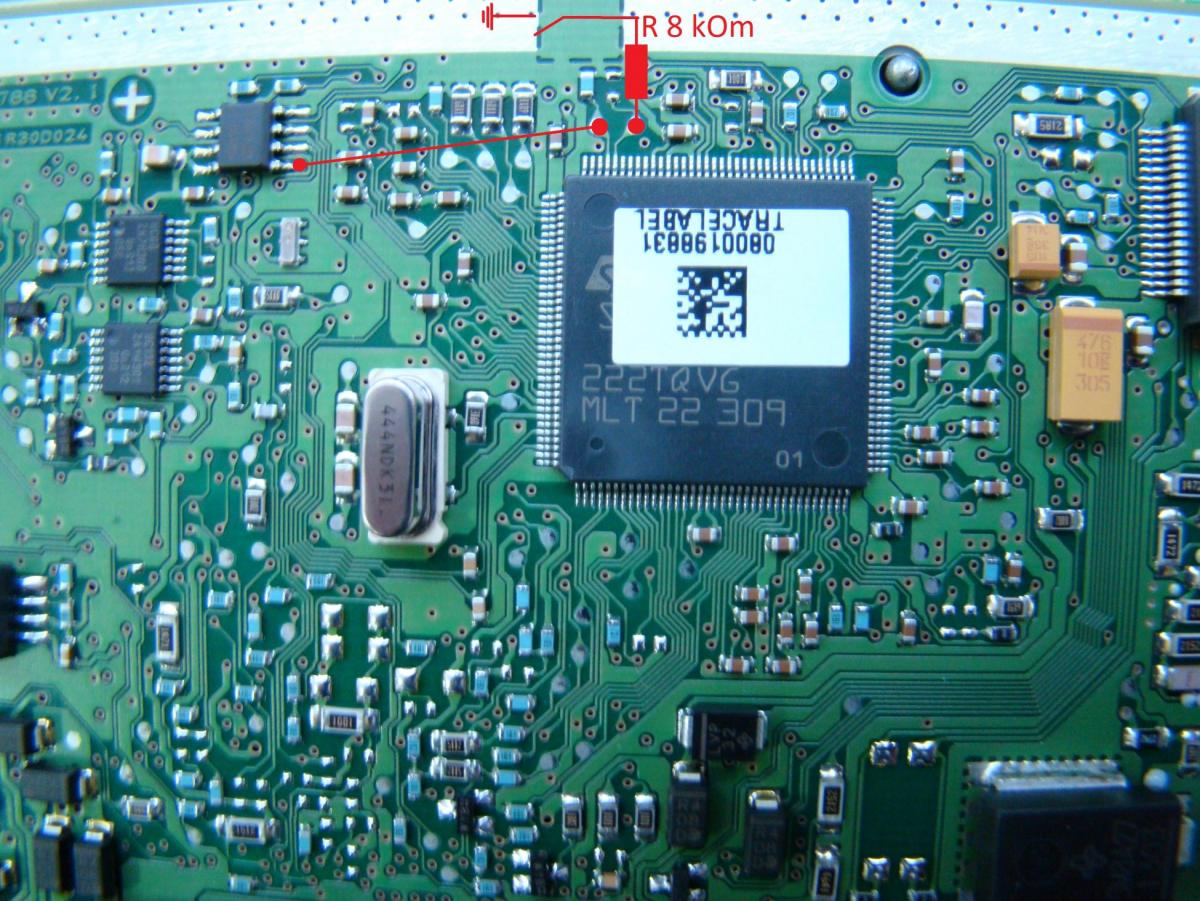

andreickitin Опубликовано 30 ноября, 2014 Поделиться Опубликовано 30 ноября, 2014 (изменено) по поводу МЕ7.8.8 хочу сказать одно .У меня Тиго ФЛ. с этим блоком. сток я отсылал Виктору .и не я один из складчины заливал прошивку и запуск с первого раза .не могу утверждать что там мой ЕЕПРОМ, а прошивал раз 10-15 пока откатывали. через БСЛ режим пользуюсь вот этой схемой соединения. Изменено 30 ноября, 2014 пользователем andreickitin Ссылка на комментарий Поделиться на другие сайты Поделиться
KYBORG Опубликовано 30 ноября, 2014 Поделиться Опубликовано 30 ноября, 2014 по поводу МЕ7.8.8 хочу сказать одно .У меня Тиго ФЛ. с этим блоком. сток я отсылал Виктору .и не я один из складчины заливал прошивку и запуск с первого раза .не могу утверждать что там мой ЕЕПРОМ, а прошивал раз 10-15 пока откатывали. через БСЛ режим пользуюсь вот этой схемой соединения. Схему кстати эту я рисовал ))) схему перевода в BSL точно такая как на M7.8 . то что в области иммо на этих моделях есть разница могу 100% заверить .. у меня несколько слито стоковох прошивок с этой модели авто, и все эти прошивки в сравнении HEXЕ отображаются с различием в зоне иммо ... Есть ещё вариант подключение вот таким способом МЕ7.8.8 . я честно скажу что не пробовал по такой схеме подключатся ... BOSCH ME 7.8.8.pdf Ссылка на комментарий Поделиться на другие сайты Поделиться
