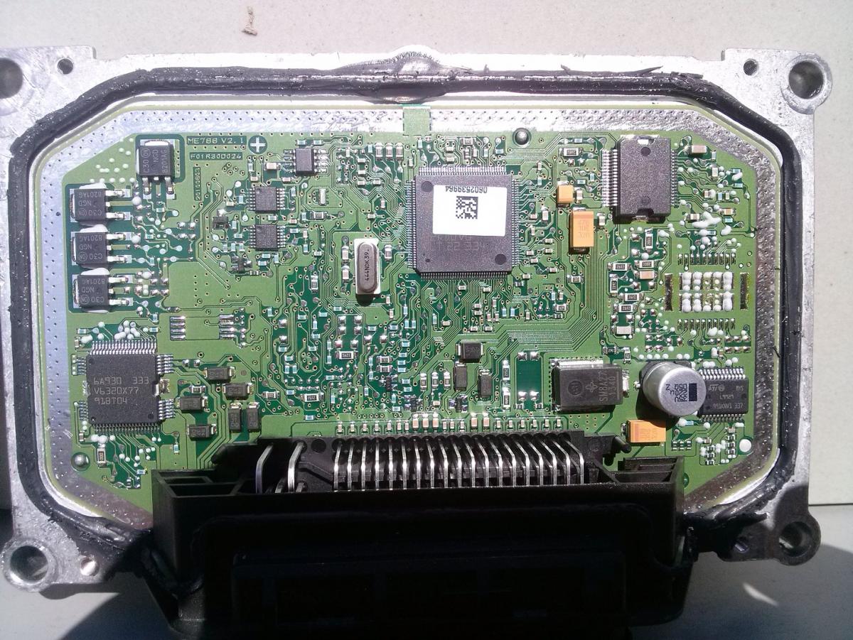

ilshat262 Опубликовано 8 февраля, 2015 Поделиться Опубликовано 8 февраля, 2015 Сегодня успешно перепрошил своего китайца Changan CS35 1.6 AT с ME7.8.8 при помощи FGTech Galetto2 прошивкой Ледокола E10R01_E10R0102_L. Комбик в буте его не правильно записывает, т.е. область eeprom не затрагивается(по ОБД вообще никак не пишет), в следствии чего авто начал заводится со 2го раза и расход увеличился литра на 2. Прошивка понравилась в плане обгона, не подкидывает обороты до 5тыс. понижая передачу при резком нажатии на газ, а плавно и уверенно набирает обороты. Дальше посмотрим... Ссылка на комментарий Поделиться на другие сайты Поделиться

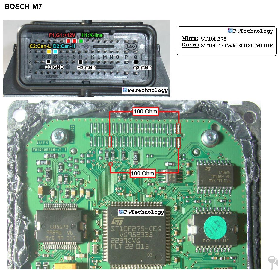

Mishka150107 Опубликовано 8 февраля, 2015 Поделиться Опубликовано 8 февраля, 2015 Подключался вот так .. Ссылка на комментарий Поделиться на другие сайты Поделиться
ilshat262 Опубликовано 8 февраля, 2015 Поделиться Опубликовано 8 февраля, 2015 Подключался вот так .. Нет, подключал как ME797+. Читал и писал с выпайкой резистора со 105 ноги проца. Ссылка на комментарий Поделиться на другие сайты Поделиться
Mishka150107 Опубликовано 8 февраля, 2015 Поделиться Опубликовано 8 февраля, 2015 Подключение к блоку вот такое: 3Q - масса 1G, 4P - +12 1F - зажигание 1H - К-линия? Ты резистор просто выпаил или переносил на 104 контакт ноги проца? Ссылка на комментарий Поделиться на другие сайты Поделиться
ilshat262 Опубликовано 9 февраля, 2015 Поделиться Опубликовано 9 февраля, 2015 Подключение к блоку вот такое: 3Q - масса 1G, 4P - +12 1F - зажигание 1H - К-линия? Ты резистор просто выпаил или переносил на 104 контакт ноги проца? Нет, подключение к блоку вот такое:51,53 контакт ЭБУ - Масса 71 контакт ЭБУ - К-Лайн 13 контакт ЭБУ - Включение зажигания (+12В) 12 контакт ЭБУ - Неотключаемое питание (+12В) 44,63 контакт ЭБУ - Питание главного реле (+12В) Резистор просто выпаял. 104 ногу через R 6.8 кОм на массу. Ссылка на комментарий Поделиться на другие сайты Поделиться
