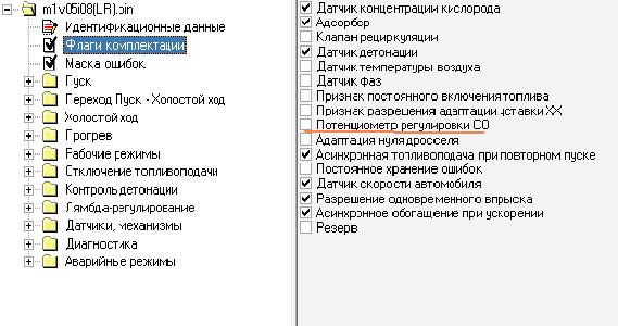

aleksnik Опубликовано 3 марта, 2015 Поделиться Опубликовано 3 марта, 2015 В 02.03.2015 в 21:51, UNick сказал: Заменой блока неисправность не устранишь, Здается мне что вам продали сборную солянку из отработавших свое датчиков. Возьмите у диагностов датчик на время под залог или поменяйтесь с кем нибудь на время -сравните расход. свой старый датчик поставьте наконец. Интересно, подскажите каким образом? я вот тоже думаю каким образом регулировать СО?........... на счет датчиков дмрв я ставил другие (с исправной машины, ему отдавал свой) мне стоит только сбосить газ и динамика пропала, потом еду примерно сек 15 на 2000об, и резко нажимаю на газ появляется, вот такая матрешка у меня, а не машина Ссылка на комментарий Поделиться на другие сайты Поделиться
тас Опубликовано 3 марта, 2015 Поделиться Опубликовано 3 марта, 2015 (изменено) В 03.03.2015 в 06:54, aleksnik сказал: я вот тоже думаю каким образом регулировать СО?........... на счет датчиков дмрв я ставил другие (с исправной машины, ему отдавал свой) мне стоит только сбосить газ и динамика пропала, потом еду примерно сек 15 на 2000об, и резко нажимаю на газ появляется, вот такая матрешка у меня, а не машина в названии m1v05i08(lr) прошивки отсутствует поддержка норм Россия 83. Изменено 3 марта, 2015 пользователем тас Ссылка на комментарий Поделиться на другие сайты Поделиться

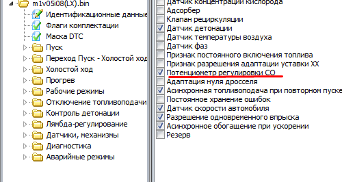

ledokol Опубликовано 3 марта, 2015 Автор Поделиться Опубликовано 3 марта, 2015 В 02.03.2015 в 21:51, UNick сказал: Интересно, подскажите каким образом? Конечно подскажу. Вот так.. Ссылка на комментарий Поделиться на другие сайты Поделиться
aleksnik Опубликовано 3 марта, 2015 Поделиться Опубликовано 3 марта, 2015 В 03.03.2015 в 07:05, ledokol сказал: Конечно подскажу. Вот так.. теперь подскажи, а зачем тогда лямда, и зачем ты берешь в пример прошивку без лямды (LX) я прошивался (LR)... Ссылка на комментарий Поделиться на другие сайты Поделиться
ledokol Опубликовано 3 марта, 2015 Автор Поделиться Опубликовано 3 марта, 2015 Ну так залей без лямбды. Ссылка на комментарий Поделиться на другие сайты Поделиться
