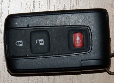

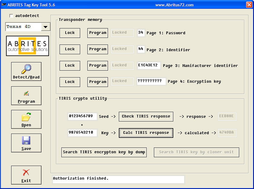

Villainius Опубликовано 14 февраля, 2013 Поделиться Опубликовано 14 февраля, 2013 (изменено) Всем привет. Машина американец. У человека на руках один смартключ. Есть второй абсолютно такой же смартключ но от чужой машины. Оба смарта на 312Mhz. Реально ли привязать б.у. смартключ к авто? Сначала попробовал оригинальным абритусом добавить ключ, не получилось. Попробовал через резет, та же ошибка. Делаю так: Зажигание включено, водительская дверь открыта, родной смартключ в слоте (пробовал и без ключа в слоте). Течстримом в даталисте вижу что прописано 2 мастерключа и 0 субключей. Прочитал транспондер из БУшного смарта, все пейджи закрыты. Мои мысли, что либо: 1) Невозможно привязать бушный смарткей. 2) Абритус не корректно работает с этой машиной. 3) Я делаю чтото не так. Пните пожалуйста в правильном направлении. Изменено 14 февраля, 2013 пользователем Villainius Ссылка на комментарий Поделиться на другие сайты Поделиться
Ilshat18 Опубликовано 14 февраля, 2013 Поделиться Опубликовано 14 февраля, 2013 Внутри ключа лежит чип 4D techstream пишет. надо в техподдержку написать Abritus Ссылка на комментарий Поделиться на другие сайты Поделиться
nemez36 Опубликовано 14 февраля, 2013 Поделиться Опубликовано 14 февраля, 2013 Течстримом с сид кодом сделать ресет. После радиоканал писать тем же течстримом. 1 Ссылка на комментарий Поделиться на другие сайты Поделиться

texvek Опубликовано 18 февраля, 2014 Поделиться Опубликовано 18 февраля, 2014 (изменено) Попытка добавить новй ключ использовали advanced code evo родной ключ определяет как 4d60 page1=34 page2=33 полтора часа ковыряния и подготовки чипа для прописки к правде не привели. Пробовали подготовку из 4d60 => 4d69 все меняет, но р1=ff р2=07 (почему 69 - про 4d69 пишут на приусчате на английском и такая информация есть к мануалу ad900pro) после смены page 1 page 2 id меняется автоматом на => 4d60 (page 1 page 2 не лочим) не добавляется в авто Идем дальше... пробуем другие подготовленные 4d67 4d68 и их авто не хочет их добавлять. В режим добавления ключа входит, но при всовывании нового ключика моргает лампочка 2 раза и 1 раз, так по кругу. Прошу прояснить ситуацию ( нужен 4d60 или 4d69 и правильно нужно залочить или не лочить page1,2), премного благодарен Изменено 18 февраля, 2014 пользователем texvek Ссылка на комментарий Поделиться на другие сайты Поделиться
