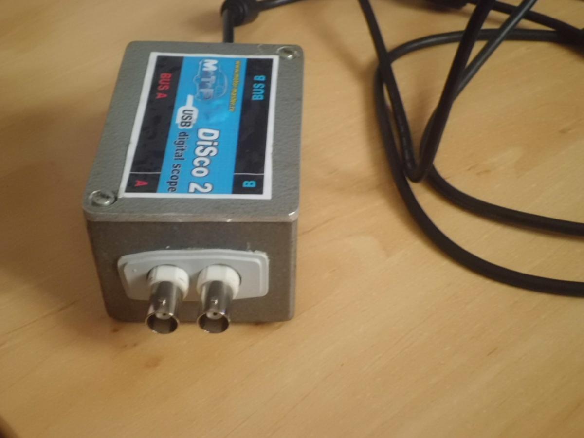

gonta Опубликовано 2 апреля, 2013 Автор Поделиться Опубликовано 2 апреля, 2013 Тут на досуге всеж занялся Диско2.Подобрал подходящий корпус из дюрали. Ссылка на комментарий Поделиться на другие сайты Поделиться
Санёк Опубликовано 2 апреля, 2013 Поделиться Опубликовано 2 апреля, 2013 В 02.04.2013 в 09:56, gonta сказал: Тут на досуге всеж занялся Диско2.Подобрал подходящий корпус из дюрали. мощный корпус однако . Свой диско как было описано выше проклеил фольгой и на - с помощью пружинки что то незаметно разницы особо . Ссылка на комментарий Поделиться на другие сайты Поделиться
Fedorov Опубликовано 2 апреля, 2013 Поделиться Опубликовано 2 апреля, 2013 В 02.04.2013 в 09:56, gonta сказал: Подобрал подходящий корпус из дюрали. Жень, а очёт о эффективности, результаты? Ссылка на комментарий Поделиться на другие сайты Поделиться
gonta Опубликовано 3 апреля, 2013 Автор Поделиться Опубликовано 3 апреля, 2013 В 02.04.2013 в 12:13, Санёк сказал: мощный корпус однако . Свой диско как было описано выше проклеил фольгой и на - с помощью пружинки что то незаметно разницы особо . Да не тяжелый получился.Сзади клемма заземления.Вообще считаю что подобного назначения приборы должны быть экранированы. В 02.04.2013 в 12:43, Fedorov сказал: Жень, а очёт о эффективности, результаты? Ну пока особо не проверял.Попробовал только с безрезисторными свечами осцилку экспрессом снять-комп не виснет. В родном корпусе зависал при проверке неисправностей ВВ части.Время покажет, но улучшения есть. Массу пробовал заземлять и сажать на кузов-разницы вроде нет.Ноут к сети не подключал. Ссылка на комментарий Поделиться на другие сайты Поделиться
