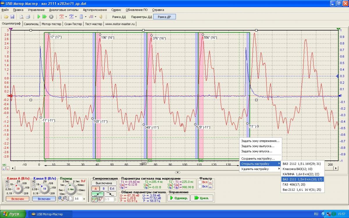

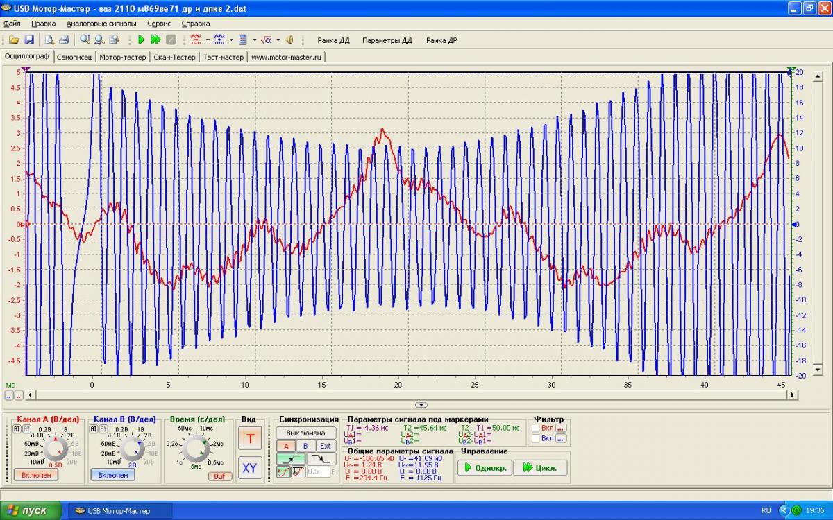

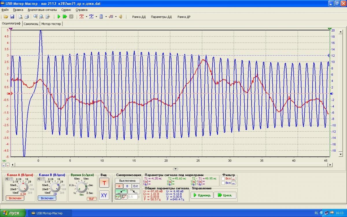

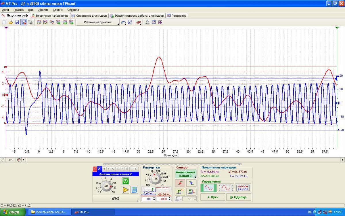

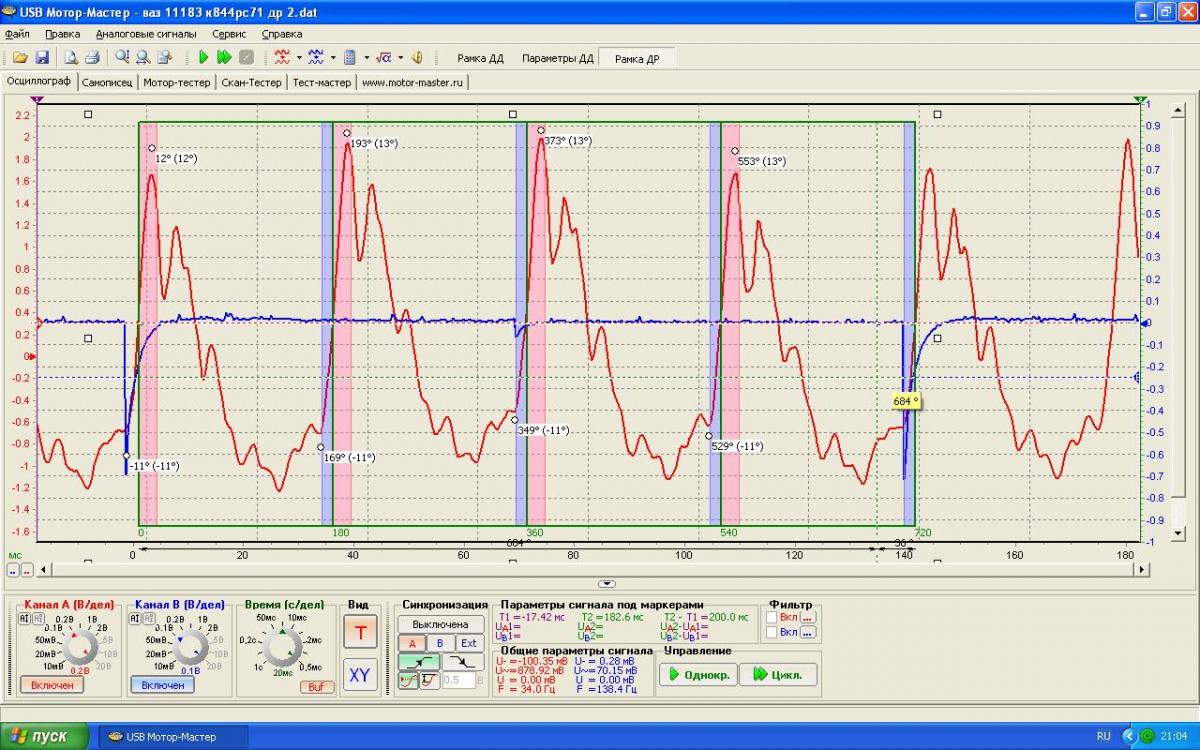

kimmaster Опубликовано 28 мая, 2013 Поделиться Опубликовано 28 мая, 2013 ДИСКО! Сбиты фазы ГРМ. ДИСКО! Таже машина ДПКВ и ДР Сбиты фазы ГРМ. ДИСКО! Эталон ДР 8клапанный мотор 2111! ДИСКО! ДР Занижена компрессия во втором цилиндре! ДИСКО! ДПКВ и ДФ ДИСКО! Биение синхродиска (рыба). ДИСКО! ВВ часть. На этом про ДИСКО пока всё,в дальнейшем выложу осциллограмы снятые МТпро. Забыл. ДИСКО! 16 клапанный мотор эталон Ссылка на комментарий Поделиться на другие сайты Поделиться

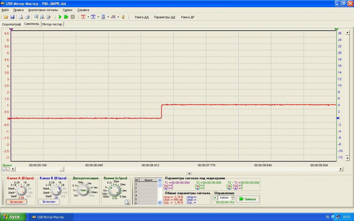

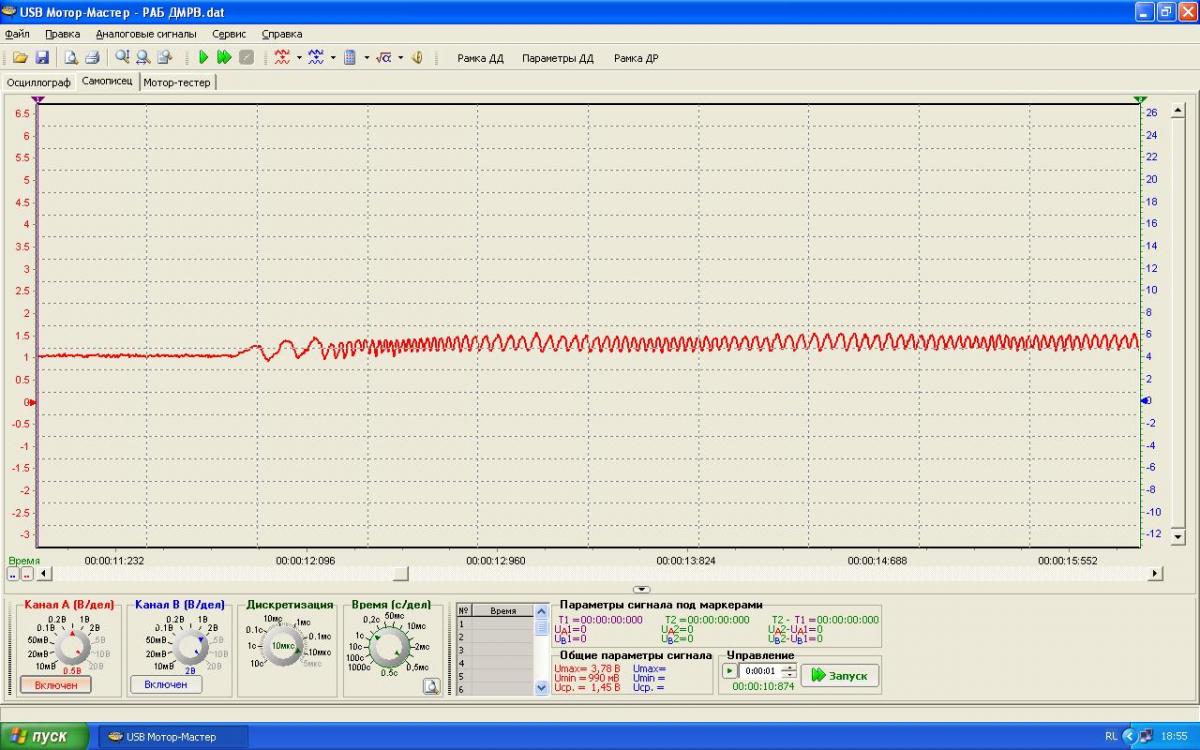

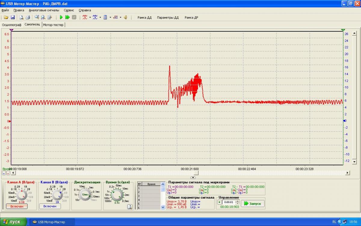

kimmaster Опубликовано 28 мая, 2013 Поделиться Опубликовано 28 мая, 2013 ДИСКО! ДМРВ Вкл. ключа зажигания. ДИСКО! ДМРВ заводка и работа на хх. ДИСКО! ДМРВ перегозовка. Ссылка на комментарий Поделиться на другие сайты Поделиться

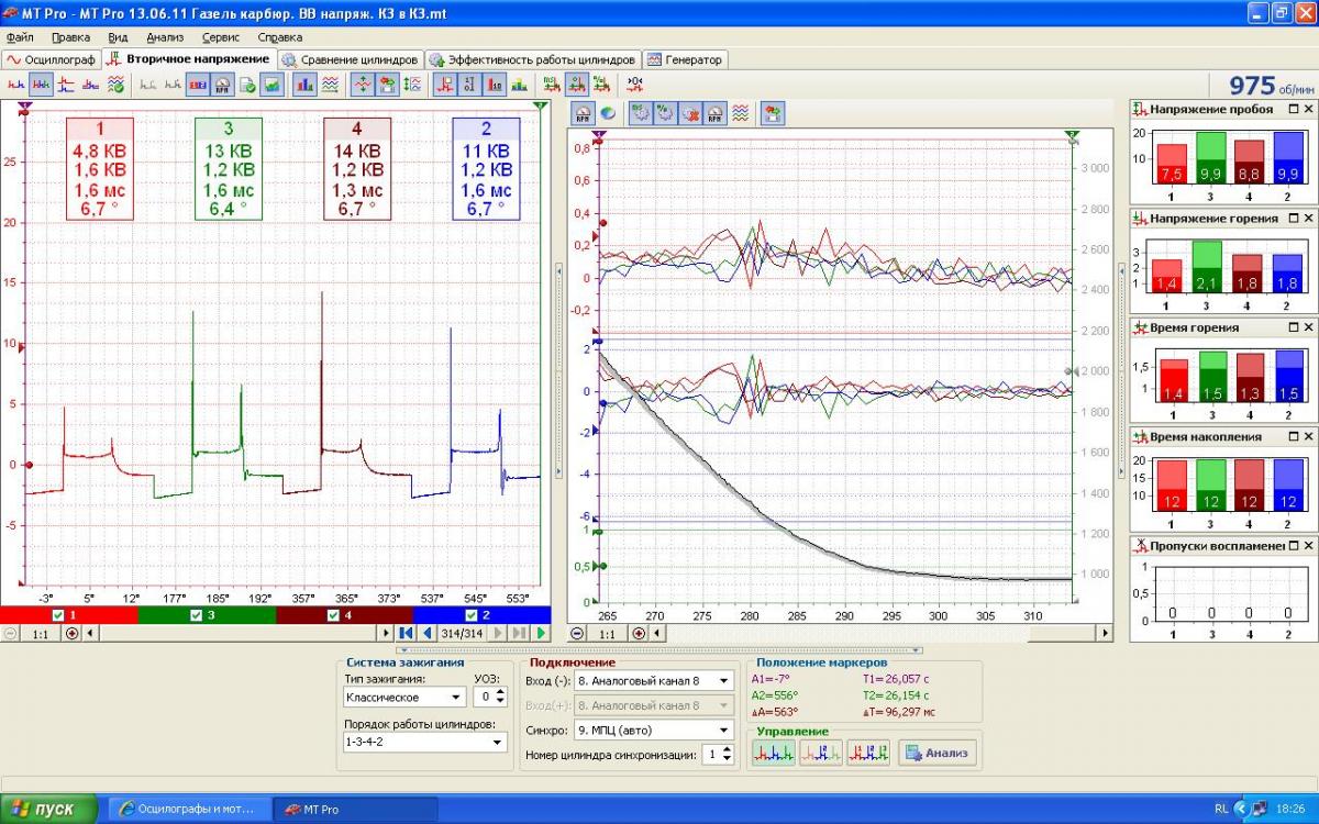

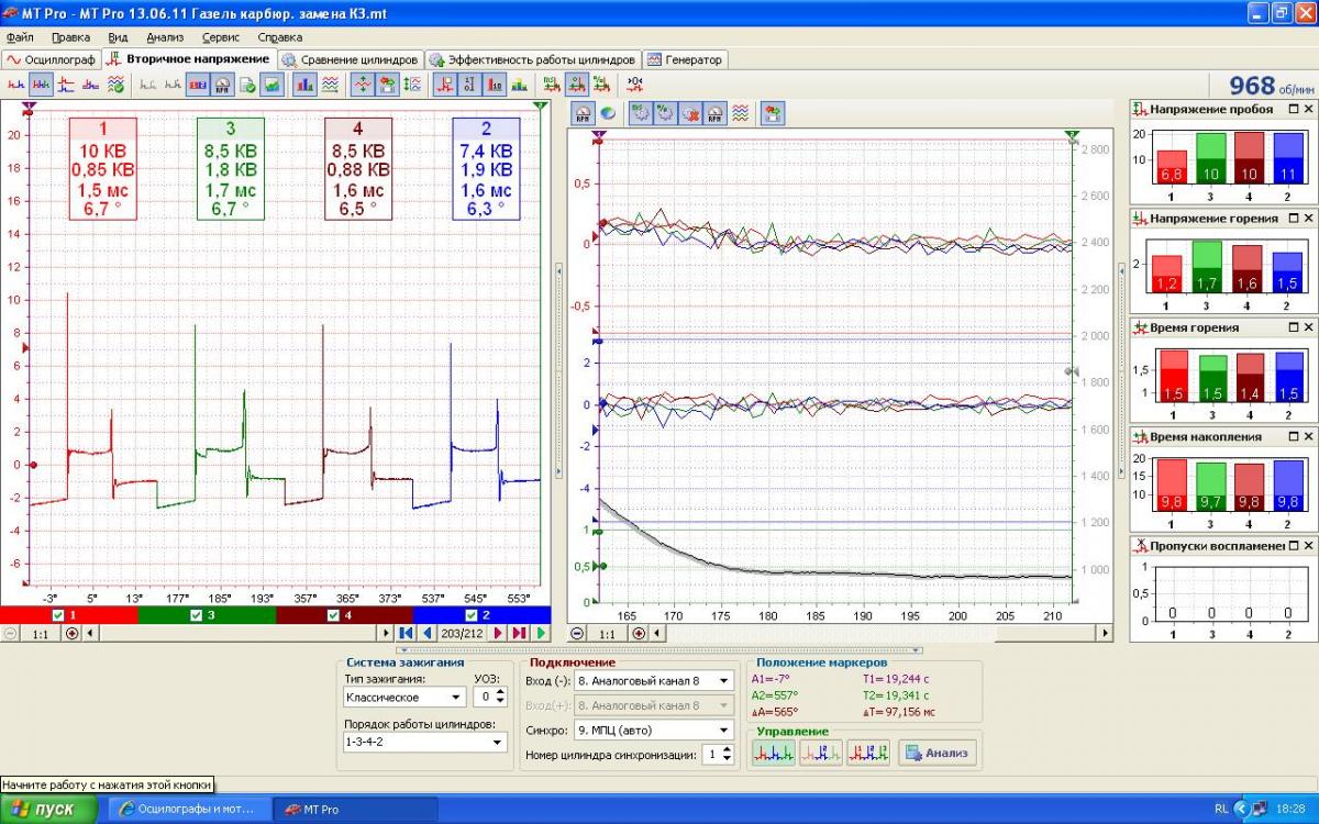

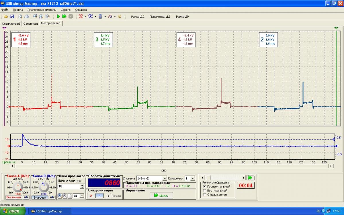

kimmaster Опубликовано 12 июня, 2013 Поделиться Опубликовано 12 июня, 2013 Продолжим как и обещал теперь МТпро! МЕЖВИТКОВОЕ в КЗ 1 и 4 цил. ГАЗЕЛЬ А ЭТО ПОСЛЕ ЗАМЕНЫ КЗ Ссылка на комментарий Поделиться на другие сайты Поделиться

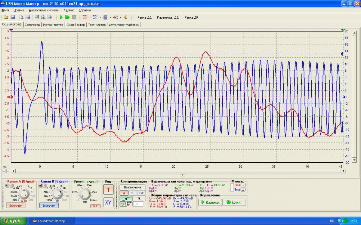

kimmaster Опубликовано 13 июня, 2013 Поделиться Опубликовано 13 июня, 2013 Продолжим! МТпро СБИТЫ МЕТКИ ГРМ ДПКВ и ДР режим осциллографа ЭТАЛОН ФАЗ ГРМ 1.6L 16V ДПКВ-ДР-СИ1ц. Ссылка на комментарий Поделиться на другие сайты Поделиться
alfa Опубликовано 13 июня, 2013 Поделиться Опубликовано 13 июня, 2013 И что мы должны смотреть? Я не понял ничего.Куда метки сбиты, зачем, хз???? Ссылка на комментарий Поделиться на другие сайты Поделиться

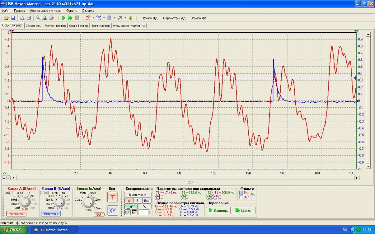

kimmaster Опубликовано 14 июня, 2013 Поделиться Опубликовано 14 июня, 2013 В 13.06.2013 в 19:04, alfa сказал: И что мы должны смотреть? Я не понял ничего.Куда метки сбиты, зачем, хз???? А вам тогда и не надо смотреть!!!Если ,,зачем,хз????,, Ссылка на комментарий Поделиться на другие сайты Поделиться
alfa Опубликовано 14 июня, 2013 Поделиться Опубликовано 14 июня, 2013 Видим мы на первой фото датчик ДПКВ на фоне какого то червяка, вторая фото это датчик разряжения, циферки и график красив, но в чём проблема непонятно . Куда сбиты, зачем и т.д., короче без пояснения хз. Ссылка на комментарий Поделиться на другие сайты Поделиться
kimmaster Опубликовано 16 июня, 2013 Поделиться Опубликовано 16 июня, 2013 Вот смотрите на на мой пост где выложены осциллограмы. Неужели там написано непонятно, или Русский язык Вам чужд,или не родной? ,,Червяк,, ,как вы его обозвали - это осциллограма ДР, только растянута по временной оси осцила,чтобы видить 20ый зуб ДПКВ и прохождение нулевого потанциала ДР через этот пресловутый 20ый зуб ДПКВ. А он не проходит!!! Неужели Вы не читали и не изучали методику диагностики по ДР? Если нет,то о чём можно говорить,вам надо просто изучить этот метод и всё!!! Ссылка на комментарий Поделиться на другие сайты Поделиться

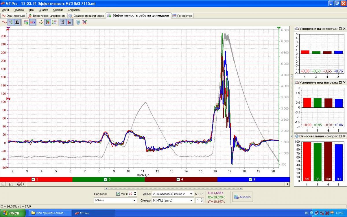

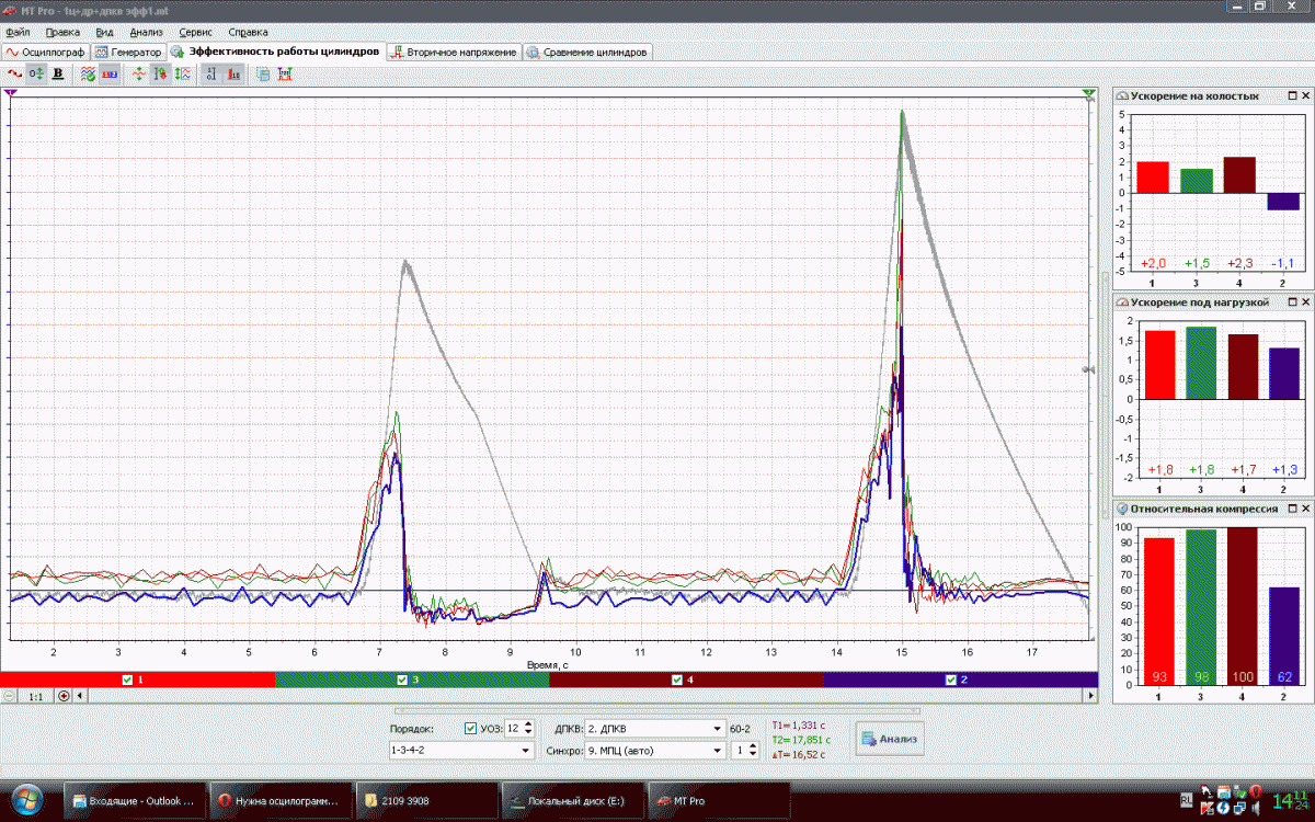

kimmaster Опубликовано 16 июня, 2013 Поделиться Опубликовано 16 июня, 2013 Продолжаем! МТПРО окно Эффективность. НЕГЕРМЕТИЧЕН КЛАПАН ВТОРОГО ЦИЛИНДРА ВАЗ 2115 НОРМАЛЬНАЯ ЭФФЕКТИВНОСТЬ В 14.06.2013 в 18:57, alfa сказал: вторая фото это датчик разряжения, циферки и график красив, но в чём проблема непонятно . Куда сбиты, зачем и т.д., короче без пояснения хз. Так написано,что это ЭТАЛОН! Значит ничего не сбито!!! Ссылка на комментарий Поделиться на другие сайты Поделиться

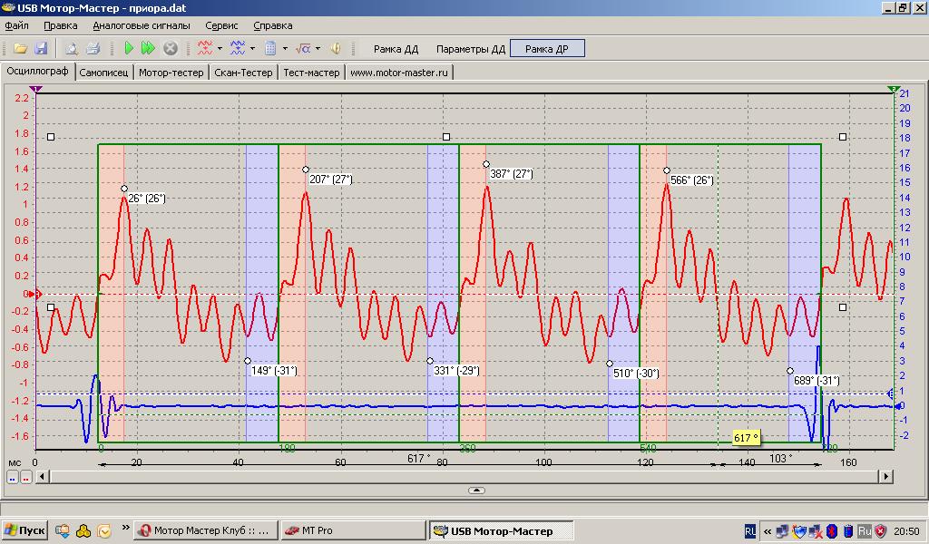

Никопай Опубликовано 16 июня, 2013 Поделиться Опубликовано 16 июня, 2013 kimmaster, обьясните пожалуйста где какой участок по номерам за что отвечает. С уважением Николай. Ссылка на комментарий Поделиться на другие сайты Поделиться

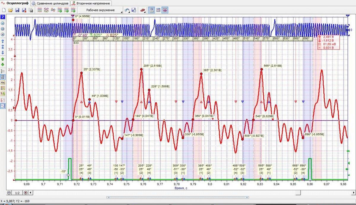

Никопай Опубликовано 16 июня, 2013 Поделиться Опубликовано 16 июня, 2013 Вот разбросал на 5 участков . Ссылка на комментарий Поделиться на другие сайты Поделиться

kimmaster Опубликовано 18 июня, 2013 Поделиться Опубликовано 18 июня, 2013 (изменено) Первый и третий участки осциллограмы эффективность - это Х/Х. Второй участок - это плавно подняты обороты до 3000об\мин. Четвёртый участок резко нажата педаль газа в пол и при 3000об\мин выключено зажигание,а дроссель удерживается полностью открытым. И пятый участок - это ,,выбег,, двигателя,т.е вращение по инерции. Вот он пятый участок отвечает за механнику двигателя,т.е относительная компрессия. На нём явно видно провал второго цилиндра,он синего цвета. Четвёртый участок оценивает систему зажигания-здесь всё нормально. По первому,второму и третьему можно судить,как о состоянии двигателя в целом так и о топливной системе. Вот второй цилиндр (синий график на осциллограме) отстаёт во всех режимах. У него прогар выпускного клапана. ВОТ ЕЩЁ ОДНА ОСЦИЛКА ДИСКО ДПКВ И ДР МЕТКИ ГРМ В НОРМЕ 20 ЗУБ ДПКВ ЧЁТКО СОВПАДАЕТ С НУЛЕВЫМ ПОТАНЦИАЛОМ ДР. Изменено 18 июня, 2013 пользователем kimmaster Ссылка на комментарий Поделиться на другие сайты Поделиться
