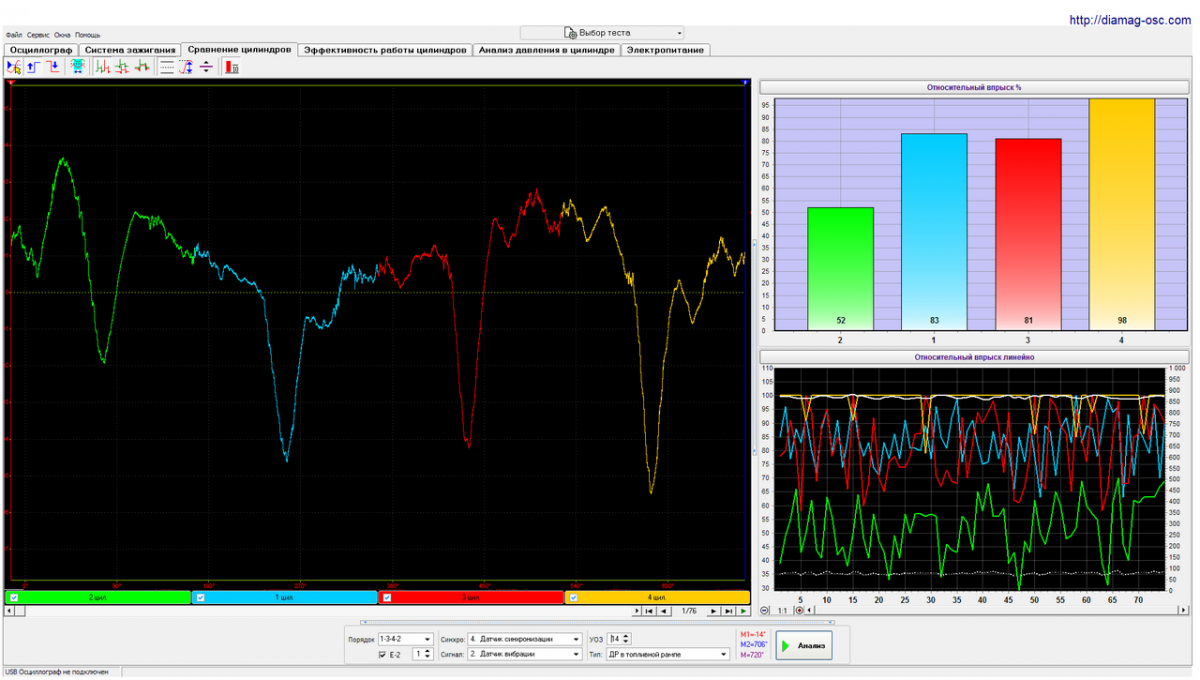

k_alex42 Опубликовано 3 февраля, 2015 Поделиться Опубликовано 3 февраля, 2015 В 02.02.2015 в 11:20, Vermilion88 сказал: Можно и от мотор мастер,можно и от постоловского, а также самодельный. У меня самодельный датчик вибрации. Сделан из пьезика ЗП-18 и металлической прищепки. Работает отлично. Вот пример с Диамага2. Ссылка на комментарий Поделиться на другие сайты Поделиться
Vermilion88 Опубликовано 3 февраля, 2015 Поделиться Опубликовано 3 февраля, 2015 Шумновато конечно, но информативно. Ссылка на комментарий Поделиться на другие сайты Поделиться
k_alex42 Опубликовано 3 февраля, 2015 Поделиться Опубликовано 3 февраля, 2015 В 03.02.2015 в 04:59, Vermilion88 сказал: Шумновато конечно, но информативно. Думаю, что от штатного датчика вибраций шумов не меньше будет. Ссылка на комментарий Поделиться на другие сайты Поделиться

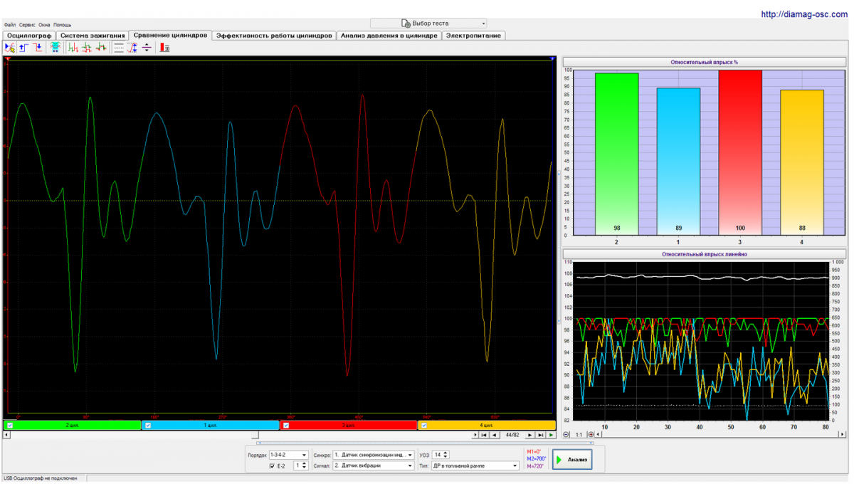

k_alex42 Опубликовано 3 февраля, 2015 Поделиться Опубликовано 3 февраля, 2015 В 03.02.2015 в 08:38, avovik сказал: уже 2990р ЗП-шка в радиомагазине 35 руб. стоит. Прищепка+болтик с гайкой - бесплатно дома валялись. Вот еще, картинка. Здесь амплитуда выше и шумов меньше. Ссылка на комментарий Поделиться на другие сайты Поделиться
Vermilion88 Опубликовано 3 февраля, 2015 Поделиться Опубликовано 3 февраля, 2015 Может Вам стоит их производить? Если себестоимость 100 р. Выгода то хорошая.. Последний график очень красивый. Ссылка на комментарий Поделиться на другие сайты Поделиться

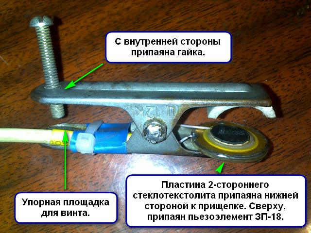

k_alex42 Опубликовано 5 февраля, 2015 Поделиться Опубликовано 5 февраля, 2015 Фото датчика вибрации.. Ссылка на комментарий Поделиться на другие сайты Поделиться

Andre_S Опубликовано 11 февраля, 2015 Поделиться Опубликовано 11 февраля, 2015 В 05.02.2015 в 14:30, k_alex42 сказал: Фото датчика вибрации.. на самой ЗП что приклеено, резинка ? Ссылка на комментарий Поделиться на другие сайты Поделиться
k_alex42 Опубликовано 12 февраля, 2015 Поделиться Опубликовано 12 февраля, 2015 Да. Ссылка на комментарий Поделиться на другие сайты Поделиться
