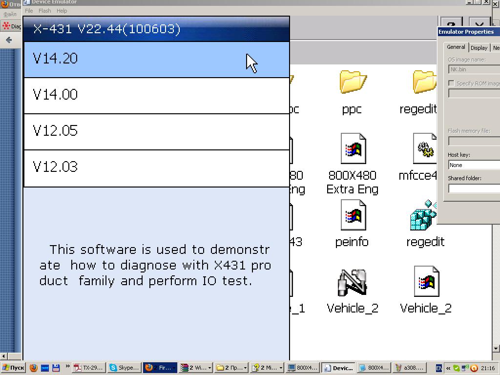

kitto-tss Опубликовано 16 февраля, 2013 Автор Поделиться Опубликовано 16 февраля, 2013 (изменено) Теперь к главному: Эмулятор. (скачиваем по ссылке с 1-го поста) Распаковываем содержимое на диск С: В появившуюся папку С:/Ru копируем GAG с MicroSD Diagun На иконку 800X480 Extra Eng.cmd правой кнопкой мыши - изменить, далее вставляем /u1 comN /, где N - номер сом-порта. (см. пост выше). Не забываем про пробелы после u1 и comN. Сохраняем. Далее правой кнопкой мыши на эту же иконку, отправить на Рабочий стол. Запускаем эмуль с рабочего стола, Моё устройство -Storage Card - Vehicle_1.exe Изменено 16 февраля, 2013 пользователем kitto-tss 3 Ссылка на комментарий Поделиться на другие сайты Поделиться

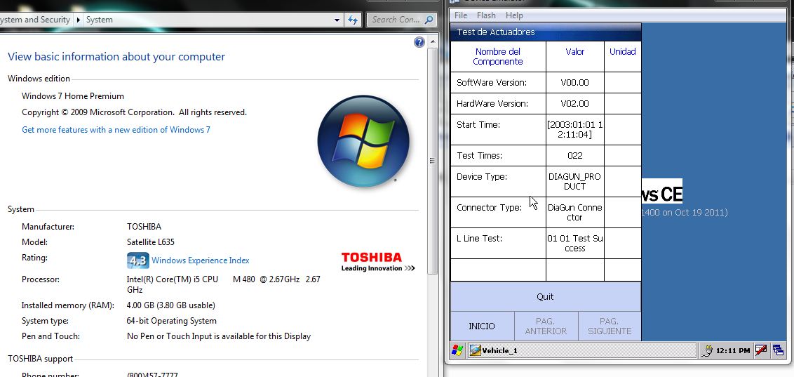

БОТАНИК05 Опубликовано 16 февраля, 2013 Поделиться Опубликовано 16 февраля, 2013 Установил - работает , на машине тоже проверил. Ссылка на комментарий Поделиться на другие сайты Поделиться
kitto-tss Опубликовано 16 февраля, 2013 Автор Поделиться Опубликовано 16 февраля, 2013 У меня получилось на IBM T30 (под XP), на виртуалку xp, на windows tablet pc. Все работает. 2 Ссылка на комментарий Поделиться на другие сайты Поделиться
sergej-ko Опубликовано 16 февраля, 2013 Поделиться Опубликовано 16 февраля, 2013 (изменено) Эмулятор https://yadi.sk/d/P1-nMz8HbucTM http://www.auto-bk.ru/forum/topic/22143-diagun/page-3?do=findComment&comment=206276 На win7 тоже идёт.Драйвер giveio для win7 не нужен. Изменено 7 июля, 2015 пользователем sergej-ko 3 Ссылка на комментарий Поделиться на другие сайты Поделиться

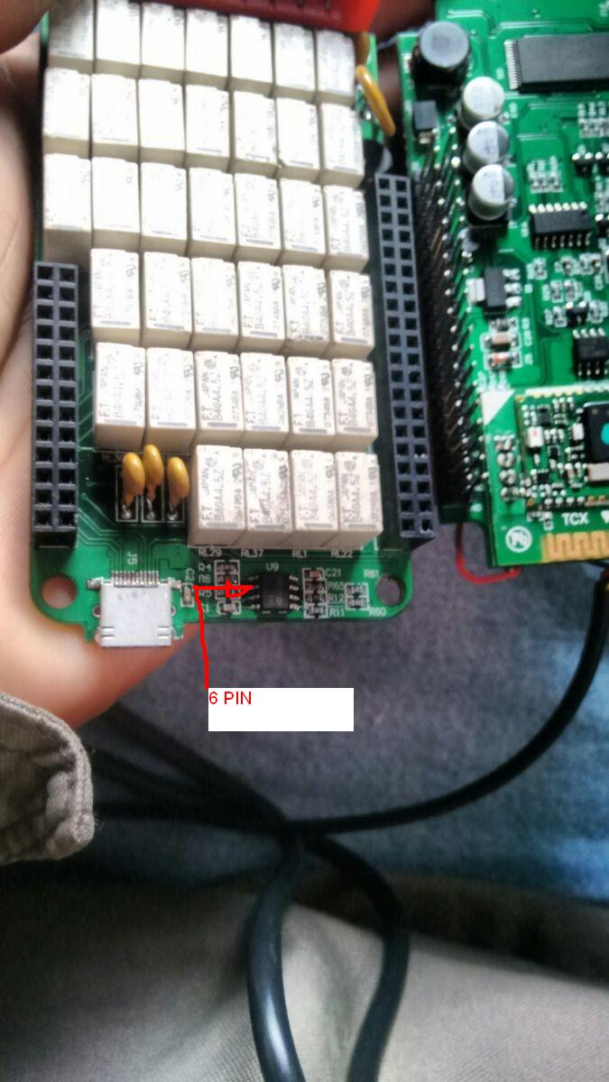

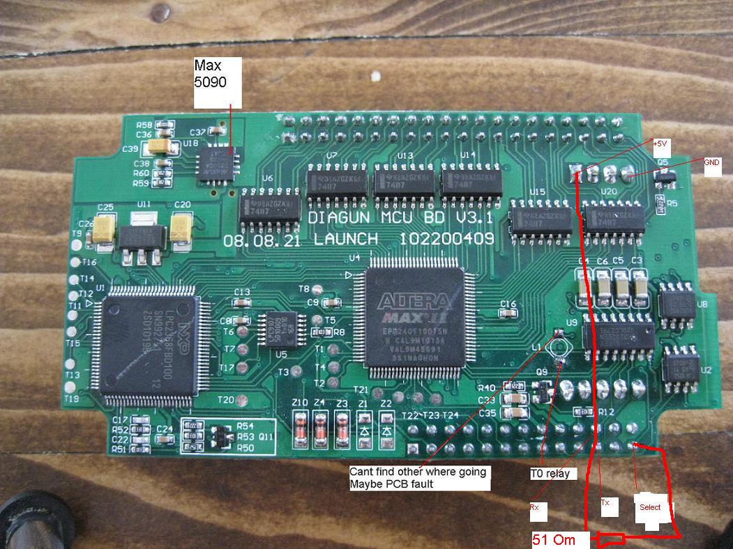

sergej-ko Опубликовано 16 февраля, 2013 Поделиться Опубликовано 16 февраля, 2013 (изменено) Соединение по проводу.(cable) Это самый простой способ соединения. Надо припаять 3 провода от Com-port на смарт DB9 PC: Pin 2-RxD-на pin Tx в смартбоксе T9 Pin 3-Txd-на pin Rx в смартбоксе T10 Pin 5-GND-на pin GDN в смартбоксе Между "+5v" и "Select" припаять резистор 51-56 Ом-должен светить первый светодиод красным и синим. Или Для правильного переключения в режим "Cable" надо соединить на общий 6 pin U9 LM393,которая находится на плате реле -рядом с разъёмом. Связь при этом нормальная. Основная ошибка-я даю распиновку для разъёма DB9 компа,а некоторые используют стандартный кабель Com-port и подключают по моей распиновке. В таком кабеле Rx и Tx меняются местами -т.е если нет связи-поменять Rx и Tx. пол На Rx и Tx должно быть -6 вольт.Если на одном из них 0 вольт-поменять Rx и Tx. Я рекомендую делать кабель самостоятельно=гарантия использования экрана. В стандартный кабелях Com-port экранирующей оплётки иногда не бывает. Длина кабеля до 10 метров. В ноутбуках ком-порт уже редко бывают.Можно использовать USB-Com адаптер. На winXP должен работать адаптер на любом чипе. Лучший- на чипе FTDI. Запускать также с иконки БТ. Изменено 4 июня, 2016 пользователем sergej-ko 3 Ссылка на комментарий Поделиться на другие сайты Поделиться

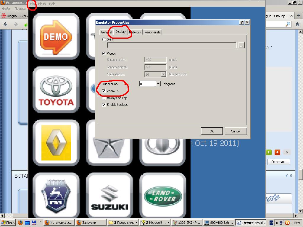

Виджар Опубликовано 16 февраля, 2013 Поделиться Опубликовано 16 февраля, 2013 Сергей, а подскажи пожалуйста, можно ли как нибудь увеличить картинку экрана сканера??? Пусть даже с некоторой потерей качества (резкости) изображения. Спасибо!! Ссылка на комментарий Поделиться на другие сайты Поделиться

sergej-ko Опубликовано 16 февраля, 2013 Поделиться Опубликовано 16 февраля, 2013 (изменено) На иконку 800X480 Extra Eng.cmd правой кнопкой мыши - изменить, далее вставляем /z / Это увеличение в 2 раза.В мой ноут не влез. Или File-Configure-Display ZoomX2 Изменено 16 февраля, 2013 пользователем sergej-ko Ссылка на комментарий Поделиться на другие сайты Поделиться

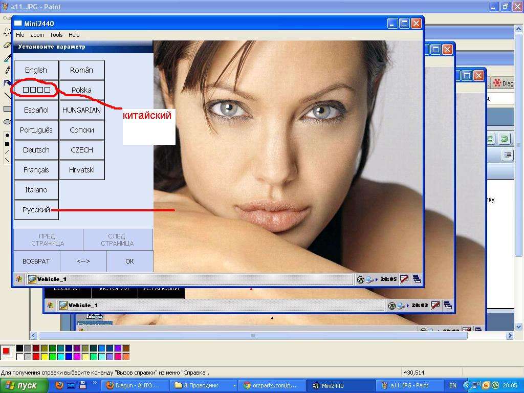

sergej-ko Опубликовано 16 февраля, 2013 Поделиться Опубликовано 16 февраля, 2013 (изменено) Для начала вставляешь microSD Диагуна в навигатор и из Storage Card\GAG запускаешь DiagunShow.exe. Если программа запустилась -в настройки. Если есть в меню китайский(или намёк на него)-навигатор подходит. На рис софт Диагуна на Mini2440 c 7 дюймовым дисплеем. Потом -отдельная тема про БТ,ком-порт. Надо будет спрашивать также Abrakadabra. Изменено 16 февраля, 2013 пользователем sergej-ko Ссылка на комментарий Поделиться на другие сайты Поделиться
Виджар Опубликовано 16 февраля, 2013 Поделиться Опубликовано 16 февраля, 2013 О!!! Спасибо! Все просто оказывается.... У меня практически точь в точь влезло на Zoom 2. На стационаре правда. На нетбуке половина только влезла.. =0) Ссылка на комментарий Поделиться на другие сайты Поделиться

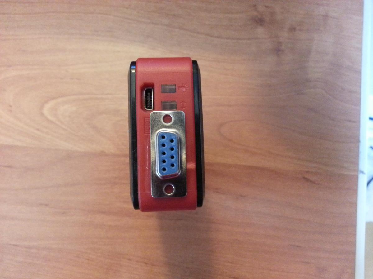

sergej-ko Опубликовано 17 февраля, 2013 Поделиться Опубликовано 17 февраля, 2013 (изменено) Разъём на смарте слабый и при падении смарта с подкл кабелем контакты разъёма отрываются. Также при подключении эмуля по ком-порту нужен другой разъём. S218 установил разъём DB9 в смарт. Изменено 17 февраля, 2013 пользователем sergej-ko Ссылка на комментарий Поделиться на другие сайты Поделиться
