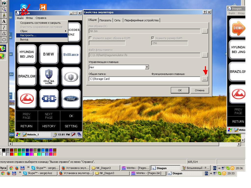

sergej-ko Опубликовано 16 октября, 2014 Поделиться Опубликовано 16 октября, 2014 (изменено) please contakt your local launch distributor -обычно проблема с LICENSE.DAT Или при копировании -чтении win 7 не пропускает или в GAG не хватает сис файлов. Попробуй подкл флешку к ПК и укажи к ней путь в настройках . Проверь Демо. Если пойдёт -обнови Дисплэй на виртуальной флешке http://www.auto-bk.r...160#entry506059 = восстановятся в GAG сис файлы У тебя .win 7 86 или 64 ? Попробуй запустить от мени админа Можно установить http://www.microsoft...ls.aspx?id=5352 Net Framework http://www.microsoft.com/net/downloads Изменено 17 октября, 2014 пользователем sergej-ko Ссылка на комментарий Поделиться на другие сайты Поделиться

shkaf Опубликовано 17 октября, 2014 Поделиться Опубликовано 17 октября, 2014 (изменено) Спасибо большое , что ответили. Путь указал, но запустилось с прежними файлами,запускалось несколько раз потом опять такое сообщение,выдает его эмуль ,значит что то с системными файлами ? Дальше я обновил дисплей и у меня прибор запросил обновление и завис . Теперь завтра на работе у друга обновлю и смарт и буду дальше пробовать. Изменено 17 октября, 2014 пользователем shkaf Ссылка на комментарий Поделиться на другие сайты Поделиться
