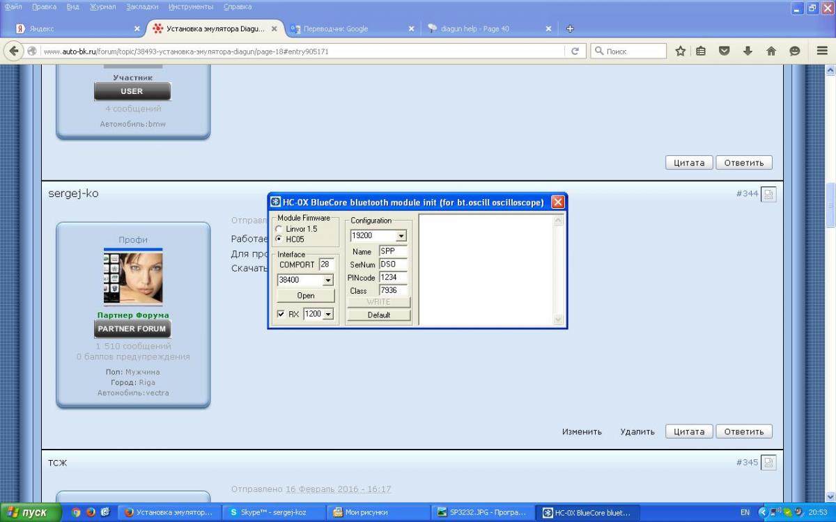

sergej-ko Опубликовано 16 февраля, 2016 Поделиться Опубликовано 16 февраля, 2016 Работает Для программирования HC-05 ,HC-06 хорошая прога Скачать: BTinit.exe v1.1.2 (msvbvm50 для win7) Ссылка на комментарий Поделиться на другие сайты Поделиться

sergej-ko Опубликовано 21 февраля, 2016 Поделиться Опубликовано 21 февраля, 2016 (изменено) Дрова надо ставить два раза Первый раз -когда подкл к УСБ Потом разбери БТ ,зажми кнопку и подкл опять к УСБ Потом установи прогу с поста 344 ,настройки как на картинке +№ ком-порта ,зажми кнопку и подкл к УСБ и Open ,Write Изменено 21 февраля, 2016 пользователем sergej-ko Ссылка на комментарий Поделиться на другие сайты Поделиться
Autoevgen Опубликовано 21 февраля, 2016 Поделиться Опубликовано 21 февраля, 2016 Ага! Все получилось! Теперь осталось марочные файлы добыть и коннектиться со смартбоксом))) Диск не прислали мне с файлами... Спасибо еще раз!!! Ссылка на комментарий Поделиться на другие сайты Поделиться
