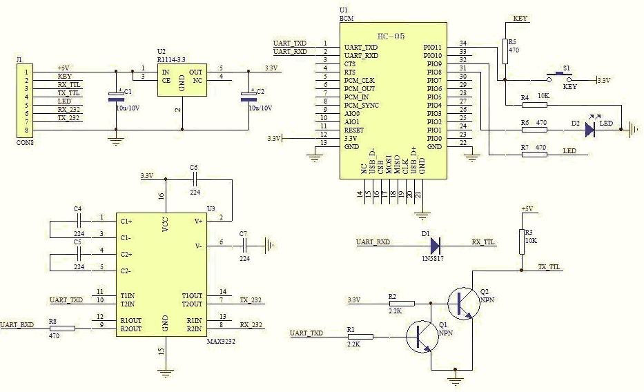

LIMIGA Опубликовано 20 апреля, 2016 Поделиться Опубликовано 20 апреля, 2016 доброго дня. есть вопрос на который пока недостаточно информации для ответа: имеется нс-05 на 6-pin плате (с али) телефон видит его как нс-05 в наличии com-usb адаптер, при замыкании Rx и Tx COMa возвращает команды на Termite 3.2 подаю питание на плату блю туз модуля от usb - лампочка моргает часто, при зажатой кнопке (имеется на плате) и последующей подаче питания - светодиод моргает с частотой пара секунд Соединяю Rx-Tx Tx-Rx COMa и платы блю туз - Termite выдаёт [00], на последующие АТ команды не реагирует... команды пробовал: АТ АТ \r\n а нужно перенастроить блю-туз модуль... где я совершаю ошибку, что процесс не процессится? на плате блю туз имеются ещё выводы STATE и EN... Ссылка на комментарий Поделиться на другие сайты Поделиться
sergej-ko Опубликовано 20 апреля, 2016 Поделиться Опубликовано 20 апреля, 2016 (изменено) Ты купил HC-05 без адаптера для ком-порта или УСБ Или купи нужный или сделай сам на MAX3232 Изменено 20 апреля, 2016 пользователем sergej-ko Ссылка на комментарий Поделиться на другие сайты Поделиться
LIMIGA Опубликовано 20 апреля, 2016 Поделиться Опубликовано 20 апреля, 2016 в наличии имеется адаптер ST Lab U-350 (USB >> COM) или аналогичный USB/RS-232 это не то? PL-2303HX внутри Ссылка на комментарий Поделиться на другие сайты Поделиться
sergej-ko Опубликовано 21 апреля, 2016 Поделиться Опубликовано 21 апреля, 2016 (изменено) Твой НС-05 имеет вход Rx и выход Tx с уровнем 0=0В и 1=3В. Ты хочешь подкл НС-05 к ком-порту =RS232 с уровнем 0=+5..15В и 1=-5...15В =на входе НС-05 надо использовать преобразователь уровней на чипе MAX3232 (или аналог) Если использовать PL-2303HX -отсоедини (перережь дорожку ) ногу 1=Tx PL-2303HX которая идёт к MAX3232 и подсоедини к Rx НС-05 , отсоедини ногу 5=Rx PL-2303HX и подсоедини к Tx НС-05 Иногда в USB/RS-232 китаёзы не впаивают MAX3232 =ничего отпаивать не надо. Изменено 21 апреля, 2016 пользователем sergej-ko Ссылка на комментарий Поделиться на другие сайты Поделиться
