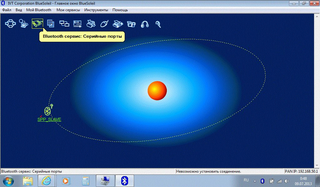

e_potapov Опубликовано 8 июля, 2013 Поделиться Опубликовано 8 июля, 2013 Подскажите, пожалуйста, не могу добиться связи со смартбоксом и соответственно посмотреть com порт. BT адаптер BTD-mini (USB) определять определяет, при попытке установить связь, пишет невозможно установить соединение. Все делал вроде как по инструкции. Win. 7 started 32bit. Эмулятор запускается (без com порта) нормально. Сколько com портов нужно оставлять для BT? Их пока у меня 9 Ссылка на комментарий Поделиться на другие сайты Поделиться
sergej-ko Опубликовано 8 июля, 2013 Поделиться Опубликовано 8 июля, 2013 Bluesoil установил? Ссылка на комментарий Поделиться на другие сайты Поделиться
e_potapov Опубликовано 8 июля, 2013 Поделиться Опубликовано 8 июля, 2013 (изменено) Да, com портов оставил 2, все равно также Изменено 8 июля, 2013 пользователем e_potapov Ссылка на комментарий Поделиться на другие сайты Поделиться
sergej-ko Опубликовано 8 июля, 2013 Поделиться Опубликовано 8 июля, 2013 (изменено) Сначала надо установить связь № порта см http://www.auto-bk.r...680#entry223041 Для 7 попробуй как на картинке -где пункт Windows 7 http://robocraft.ru/...ronics/587.html Изменено 8 июля, 2013 пользователем sergej-ko Ссылка на комментарий Поделиться на другие сайты Поделиться
e_potapov Опубликовано 8 июля, 2013 Поделиться Опубликовано 8 июля, 2013 (изменено) Как в win.7 это настроить, не могу найти http://www.auto-bk.r...680#entry222736 Сильно не пинайте. Изменено 8 июля, 2013 пользователем e_potapov Ссылка на комментарий Поделиться на другие сайты Поделиться
sergej-ko Опубликовано 8 июля, 2013 Поделиться Опубликовано 8 июля, 2013 Для 7 попробуй как на картинке -где пункт Windows 7 http://robocraft.ru/...ronics/587.html В Bluesoil правой мышкой на SPP ,порты -появится установить соединение,сопряжение -код 1234. Ссылка на комментарий Поделиться на другие сайты Поделиться
e_potapov Опубликовано 8 июля, 2013 Поделиться Опубликовано 8 июля, 2013 (изменено) я так уже делал (только вbluesoil), не прокатывает, сопряжение проходит и все. Если вbluesoil выключить иконки BT нет. Изменено 8 июля, 2013 пользователем e_potapov Ссылка на комментарий Поделиться на другие сайты Поделиться
sergej-ko Опубликовано 9 июля, 2013 Поделиться Опубликовано 9 июля, 2013 Тяжело угадать,что мешает. Может какая-нибудь программа,модем интернета или Wi-Fi. Я -бы всё откл,удалил скрытые порты, переустановил Bluesoil. Попробуй удали Bluesoil и поставьToshiba http://files.mail.ru/6E4FACC5135944FA8BDFEF2A408360A8 Мой Skype= sergej-koz Ссылка на комментарий Поделиться на другие сайты Поделиться
e_potapov Опубликовано 10 июля, 2013 Поделиться Опубликовано 10 июля, 2013 Переустановка Bluesoil помогла буду пробовать на машине. Большое спасибо за помощь!!! Ссылка на комментарий Поделиться на другие сайты Поделиться
