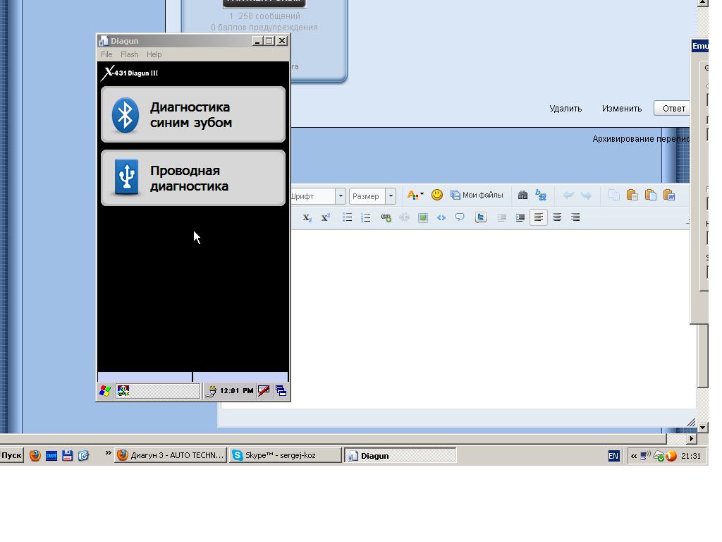

sergej-ko Опубликовано 8 октября, 2013 Поделиться Опубликовано 8 октября, 2013 (изменено) Сделал новую версию эмуля. Пока тестирую. Изменено 8 октября, 2013 пользователем sergej-ko Ссылка на комментарий Поделиться на другие сайты Поделиться

sergej-ko Опубликовано 11 октября, 2013 Поделиться Опубликовано 11 октября, 2013 (изменено) У меня нет Диагуна 3 и нет запускающего файла. Китаёзы что-то поменяли. Я пробовал в установленном эмуле со смартом от простого Диагуна в папку VEHICLES поменял от Диагуна 3. Связь установилась. Попробуй со смартом от Диагуна 3. Если есть желающий поэксперементировать-могу через удалённый доступ залезть в Диагун 3 и достать файлы. Результат 50\50 Изменено 15 октября, 2013 пользователем sergej-ko Ссылка на комментарий Поделиться на другие сайты Поделиться
sergej-ko Опубликовано 15 октября, 2013 Поделиться Опубликовано 15 октября, 2013 (изменено) Что-то получилось. Подробности в л.с Изменено 15 октября, 2013 пользователем sergej-ko Ссылка на комментарий Поделиться на другие сайты Поделиться
andrejd4 Опубликовано 30 октября, 2013 Поделиться Опубликовано 30 октября, 2013 Установил эмулятор. Сначала пробовал со встроенным в ноут bluetooth. Скорость работы низкая и с машиной удается связаться не с первого раза. Сейчас переделал под com-port. Все летает. Работает как со встроенным com портом, так и через usb-com переходник(у меня он на чипе ftdi). Большое спасибо за эмулятор!!! Ссылка на комментарий Поделиться на другие сайты Поделиться

neo1 Опубликовано 15 ноября, 2013 Поделиться Опубликовано 15 ноября, 2013 сопртивление 51ом впаял в разем кабеля на свободнйе ноги , получилось автоматическое переключение сом - блютуз , спасибо sergej-ko , все работает . теперь есче bat файл написать чтоб номер порта автаматом менял . Ссылка на комментарий Поделиться на другие сайты Поделиться
