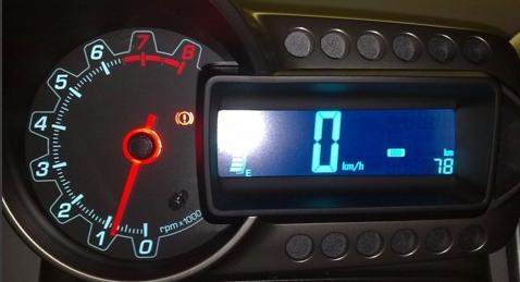

romsereb Опубликовано 31 июля, 2013 Поделиться Опубликовано 31 июля, 2013 В Авео c 2011 в щитке под дисплеем стоит 93с86 , алгоритм такой же , как и в 93с56 , предыдущей , никакого BCM там нет , есть блок предохранителей с мин набором функций. Ссылка на комментарий Поделиться на другие сайты Поделиться
sergeiii Опубликовано 31 июля, 2013 Поделиться Опубликовано 31 июля, 2013 В Авео c 2011 в щитке под дисплеем стоит 93с86 , алгоритм такой же , как и в 93с56 , предыдущей , никакого BCM там нет , есть блок предохранителей с мин набором функций. Дисплей выпаивать надо ? Ссылка на комментарий Поделиться на другие сайты Поделиться
Sergeii Опубликовано 31 июля, 2013 Поделиться Опубликовано 31 июля, 2013 Надо....надо.... В Авео c 2011 в щитке под дисплеем стоит 93с86 , алгоритм такой же , как и в 93с56 , предыдущей , никакого BCM там нет , есть блок предохранителей с мин набором функций. Сам делал? Или с чужих слов? Ссылка на комментарий Поделиться на другие сайты Поделиться
sergeiii Опубликовано 31 июля, 2013 Поделиться Опубликовано 31 июля, 2013 Надо....надо.... Сам делал? Или с чужих слов? Серёга , а микруха в том же месте находится ? Ссылка на комментарий Поделиться на другие сайты Поделиться
Sergeii Опубликовано 31 июля, 2013 Поделиться Опубликовано 31 июля, 2013 В каком том же??? панель совсем другая.... Ссылка на комментарий Поделиться на другие сайты Поделиться
Bondareff Опубликовано 31 июля, 2013 Поделиться Опубликовано 31 июля, 2013 никакого BCM там нет так одни и те же производители выпускают для разных стран разные авто приезжает AVEO 2012 года - готовлюсь на комплектацию в стиле Cruse в итоге AVEO 3 c 93c56 в панели звонит клиент Renault Clio 2012 года ну думаю чтото новое... , в итоге приезжает с панелью Sagem Tacosan с NEC как 2001-2003 год Ссылка на комментарий Поделиться на другие сайты Поделиться
romsereb Опубликовано 1 августа, 2013 Поделиться Опубликовано 1 августа, 2013 Сам делал. Дисплей надо выпаивать . Можно точки вызвонить на проц и выпаивать один раз. Ссылка на комментарий Поделиться на другие сайты Поделиться
Sergeii Опубликовано 1 августа, 2013 Поделиться Опубликовано 1 августа, 2013 Ну значит какой то супер бюджетный вариан. раз хватило одной панели..... Ссылка на комментарий Поделиться на другие сайты Поделиться
