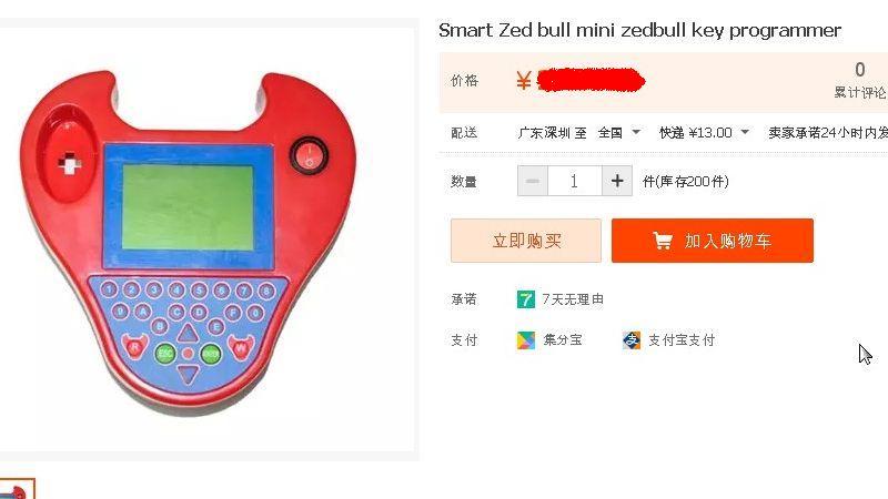

slesarik Опубликовано 7 января, 2015 Поделиться Опубликовано 7 января, 2015 (изменено) В 27.12.2014 в 07:04, YUKKA сказал: Ребята скажите с мини зед булл функциональность данного софта кто-нибудь тестировал ?, Вернее smart zed bull , вот как на скрине , думаю мож прикупить , но только для работы именно с Effi . Сегодня пришёл такой,на али заказывал!Всё работает отлично и с этим софтом тоже!7936 читает без проблем,а то я уже настроился переделывать,тут многие жалуются что плохо читает такие чипы. Изменено 7 января, 2015 пользователем slesarik Ссылка на комментарий Поделиться на другие сайты Поделиться

slesarik Опубликовано 12 января, 2015 Поделиться Опубликовано 12 января, 2015 Без проблем такие читались,по крайней мере большим ZED BULL,маленьким пробовал только 7936,ну думаю тут разницы нет,если антена хорошая ,то и этот прочитает! Ссылка на комментарий Поделиться на другие сайты Поделиться
