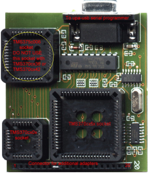

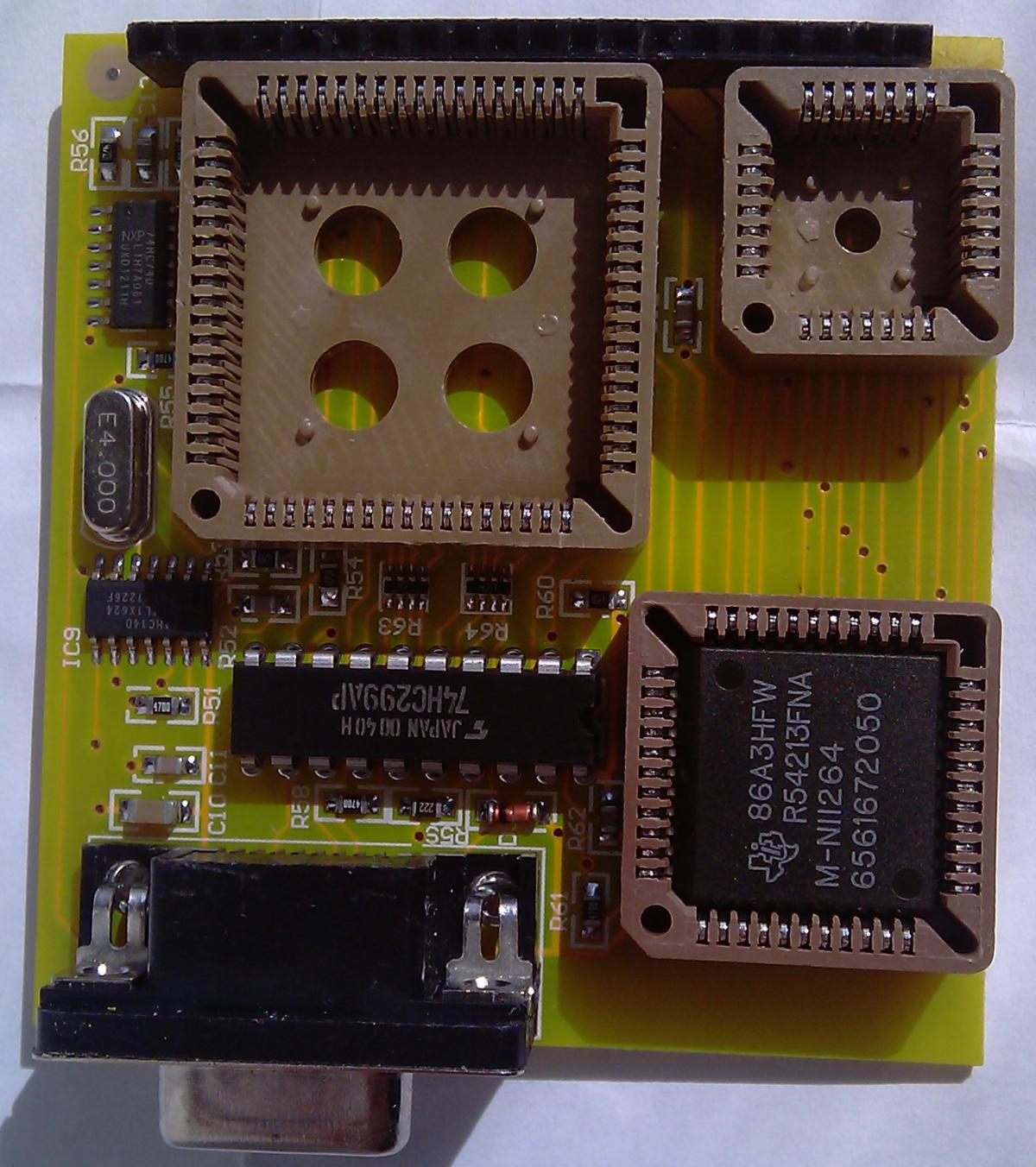

А TMS370cx42 Adapter имеется? (стр.53 содержания)
Этот не подойдет! Читай внимательно, обведено желтым цветом.
Изменено пользователем Mihali4
Нашел на елрасофте подписано:
TMS370cx36, TMS370cx42 by additional adapter
Что за зверь такой? ни фотографии там, них... не нашел.
Чем читаете, если не секрет? хпрог возьмет?
