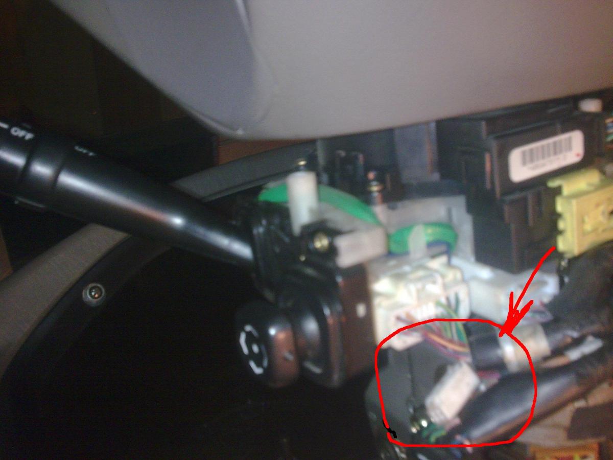

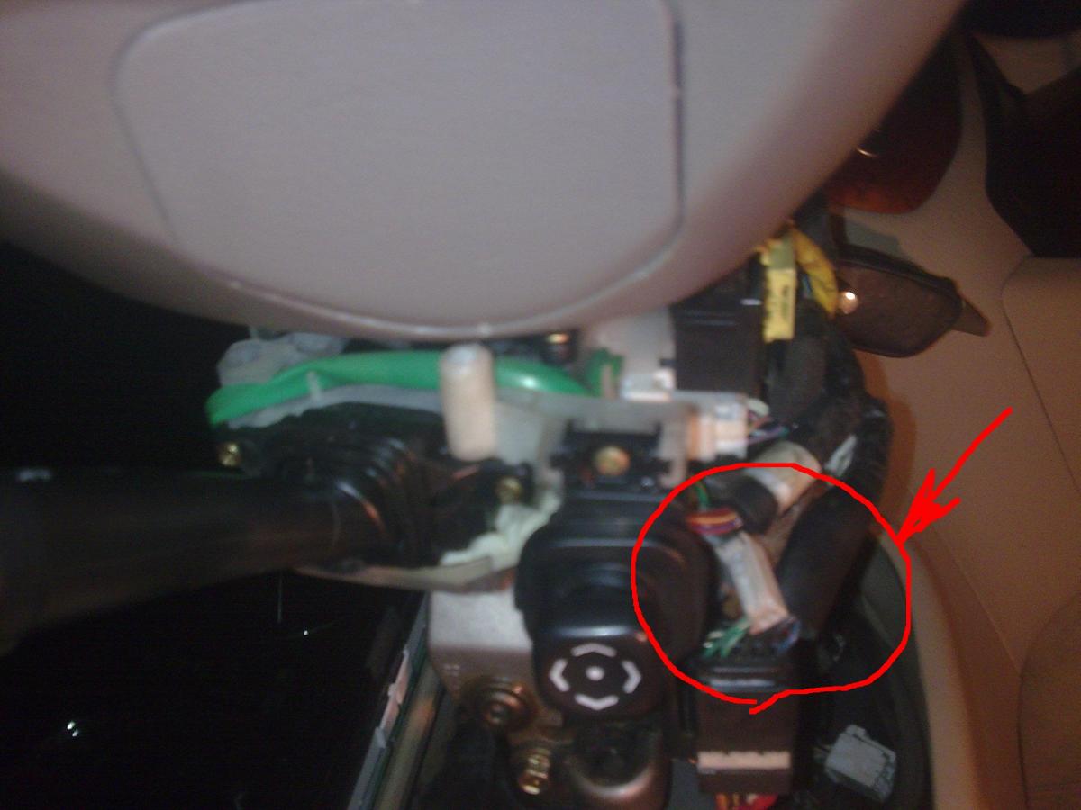

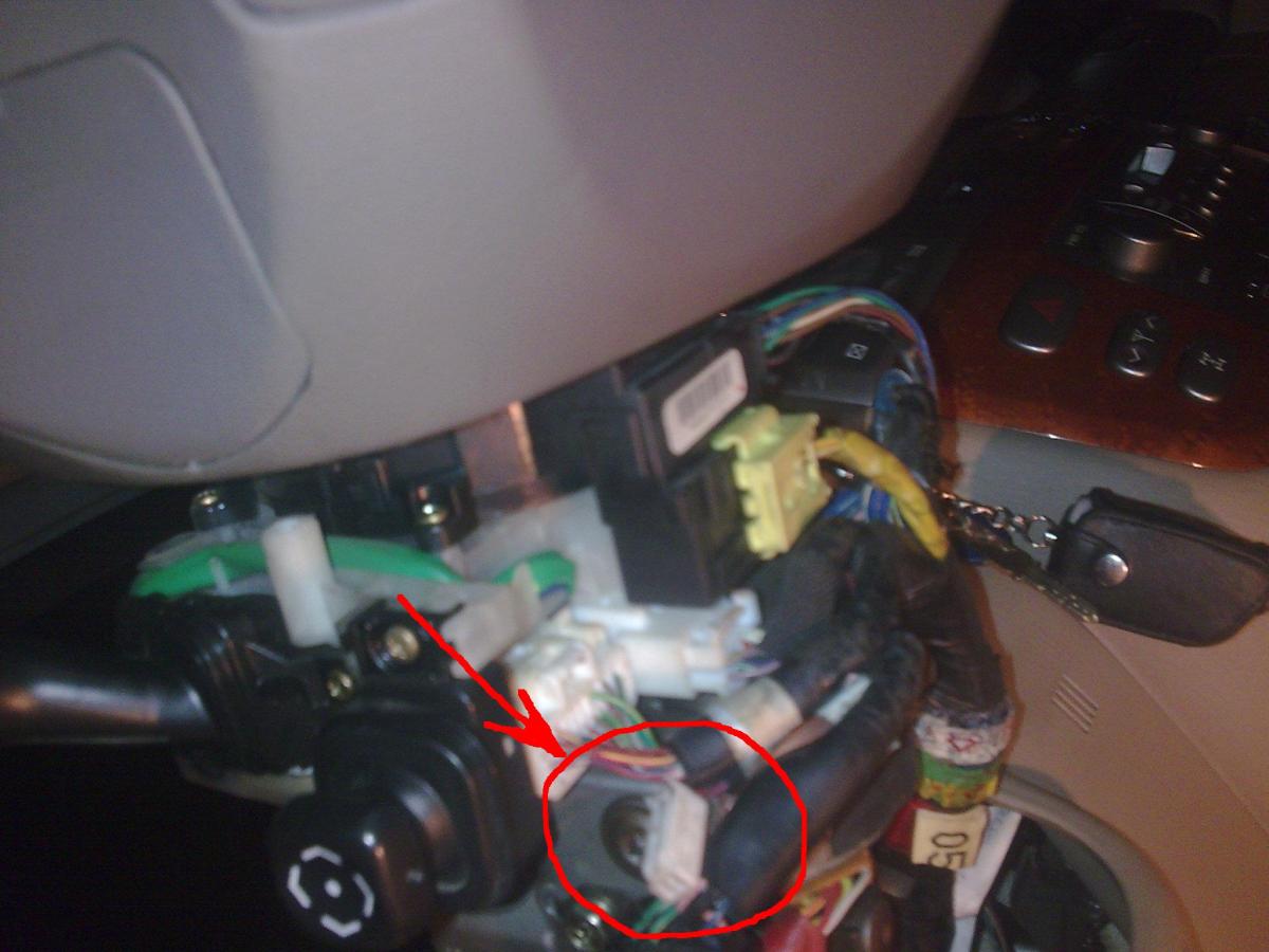

rodikovam Опубликовано 3 апреля, 2013 Поделиться Опубликовано 3 апреля, 2013 (изменено) LX470 2003 г. USA. Проверял датчик положения руля (Straight Angle), сигнал от которого отсутствует. По ходу, под кожухом рулевой колонки удивил двухконтактный свободный штекер - что это? Изменено 3 апреля, 2013 пользователем rodikovam Ссылка на комментарий Поделиться на другие сайты Поделиться
jake 44031 Опубликовано 4 апреля, 2013 Поделиться Опубликовано 4 апреля, 2013 это разем омывателя фар Ссылка на комментарий Поделиться на другие сайты Поделиться
rodikovam Опубликовано 4 апреля, 2013 Поделиться Опубликовано 4 апреля, 2013 Всем привет. Прошу помощи, приехал LX470 горит VGRS - ошибка C1549/49 Vehicle Skid Control System Communication Malfunction, что за ошибка, куда копать? уже весь google облазил ни где инфы нет! Электроника - наука контактов. См. документацию. это разем омывателя фар Спасибо за пояснение. Понятно и почему болтается - в данном авто не реализовано... m_in_0038_VGRS ошибка C1549.pdf m_di_0397_VGRS ошибка C1549.pdf Ссылка на комментарий Поделиться на другие сайты Поделиться
