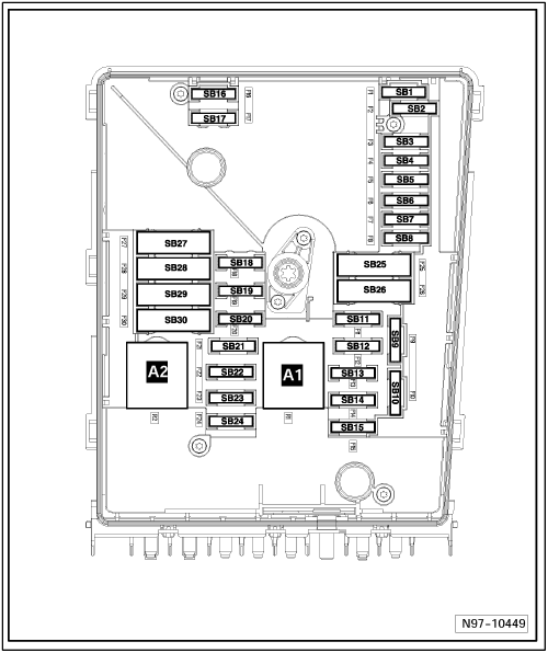

megaelectrik Опубликовано 18 февраля, 2013 Поделиться Опубликовано 18 февраля, 2013 Всем привет ! VW turan 2005 гв дв BKC. в один момент поднимает обороты 1200, включается вентик в моторном появляется ошибка 18051Please check DTC Memory of Electric Load Controler в месте с ней в блоке 09 Cent Electr появляется ошибка 01598 Drive Battery Voltege , все началось после поломки ЕГР , его успешно заменил . Но вот этот косяк меня достал , у кого есть какие наработки по данной теме ??? Заранее спасибо ! Ссылка на комментарий Поделиться на другие сайты Поделиться

052 Опубликовано 26 февраля, 2013 Поделиться Опубликовано 26 февраля, 2013 Такая? 013,0,Terminals 013,1,Terminal 30,(left),Range: 0.00...17.75 V\nSpecification: 5.0...17.75 V 013,2,Terminal 30,(right),Range: 0.00...17.75 V\nSpecification: 5.0...17.75 V 013,3,Terminal 30,(ref.),Range: 0.00...17.75 V\nSpecification: 5.0...17.75 V 013,4,Terminal 31,(ref.),Range: 0.00...12.75 V\nSpecification: 0.0...1.00 V ; Похоже масса или клемма 30-плохой контакт на бортнеце. Кстати , J317 -реле 30 клеммы подменить не мешало бы. А1 на рисунке. Ссылка на комментарий Поделиться на другие сайты Поделиться
megaelectrik Опубликовано 26 февраля, 2013 Автор Поделиться Опубликовано 26 февраля, 2013 Привет ! Прям в точку . В поле 3 напряжение 11.8 , я и думаю про контакт или плохую массу , где блок стоит под капотом или в салоне ? Ссылка на комментарий Поделиться на другие сайты Поделиться
macik001 Опубликовано 26 февраля, 2013 Поделиться Опубликовано 26 февраля, 2013 Вроде как под капотом. На Октавиях - больное место. Я обычно снимаю, выливаю воду, чищу сушу и ВД40 заливаю Ссылка на комментарий Поделиться на другие сайты Поделиться
052 Опубликовано 26 февраля, 2013 Поделиться Опубликовано 26 февраля, 2013 Расположение K0058975080320130226.pdf Ссылка на комментарий Поделиться на другие сайты Поделиться
