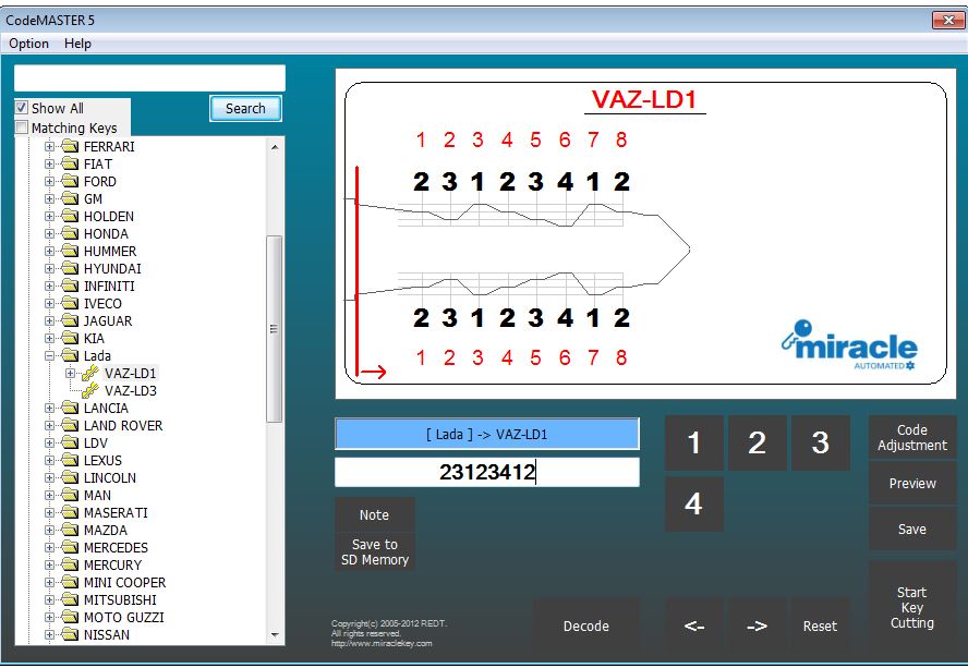

rezedent Опубликовано 22 февраля, 2016 Поделиться Опубликовано 22 февраля, 2016 а нельзя просто перекинуть папки model с твоей проги в мою? Ссылка на комментарий Поделиться на другие сайты Поделиться
balakovo Опубликовано 22 февраля, 2016 Поделиться Опубликовано 22 февраля, 2016 У тебя ведь прога CodeMaster 5.5 в ней самому можно создавать новые профиля. Только разобраться нужно что к чему. А так уже есть готовые файлики , которые закидываешь в папку и работаешь. Хотя не пойму зачем тебе обновлять , у тебя все профиля есть ........ Ссылка на комментарий Поделиться на другие сайты Поделиться
rezedent Опубликовано 22 февраля, 2016 Поделиться Опубликовано 22 февраля, 2016 То что добавлять можно это я знаю, но лучше когда все есть и ничего изобретать не надо. Так дашь профиля из своего обновления? Ссылка на комментарий Поделиться на другие сайты Поделиться
