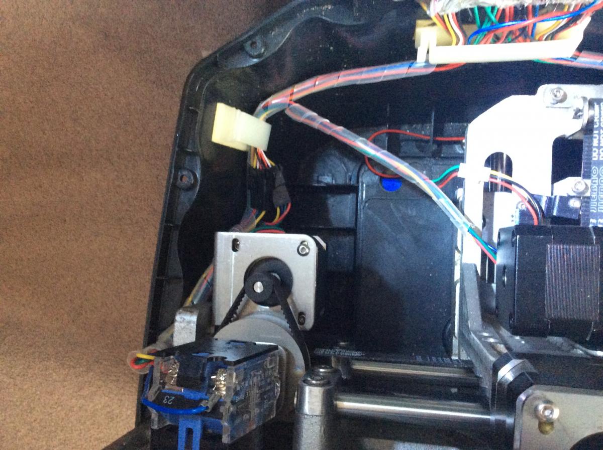

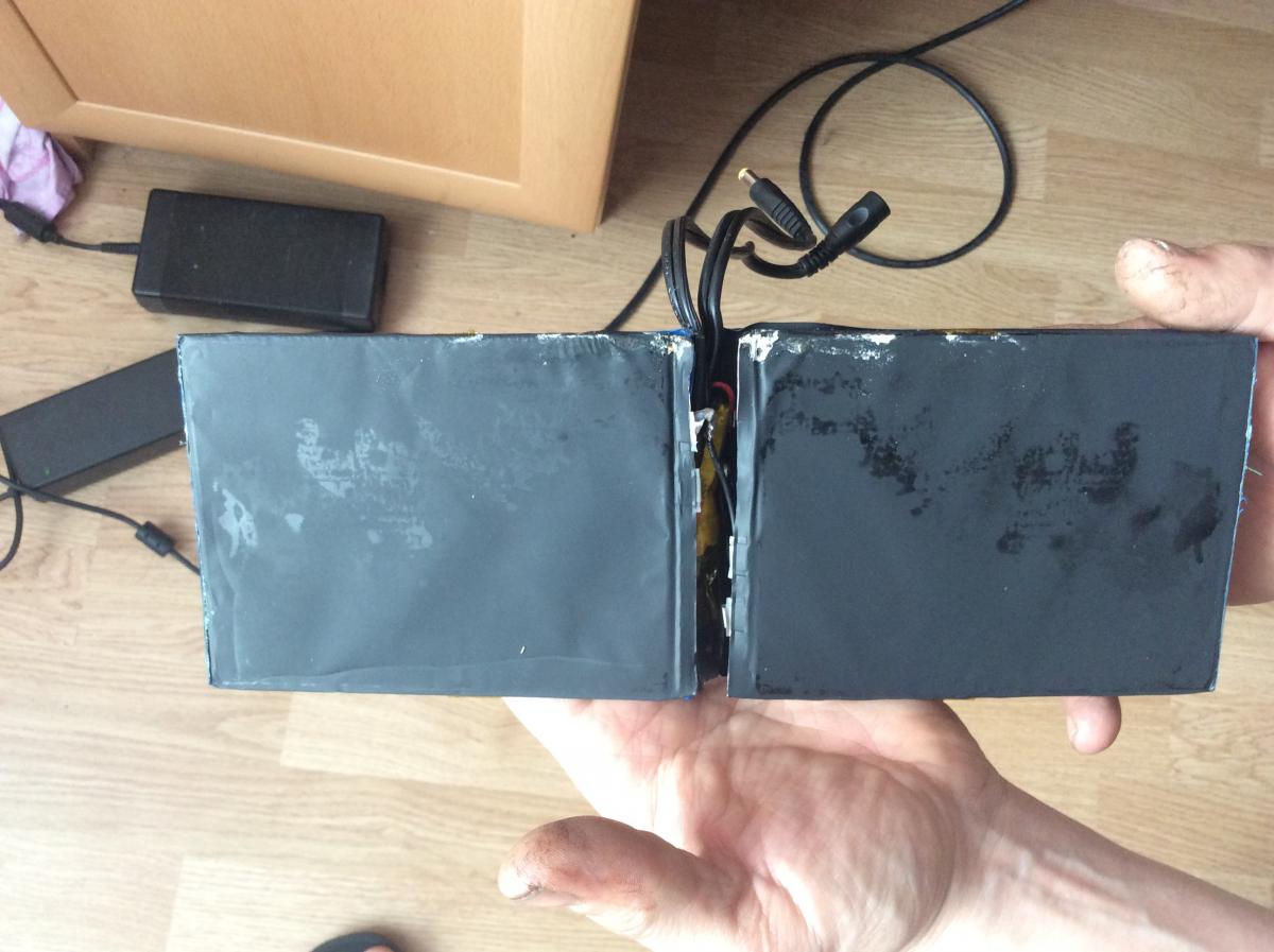

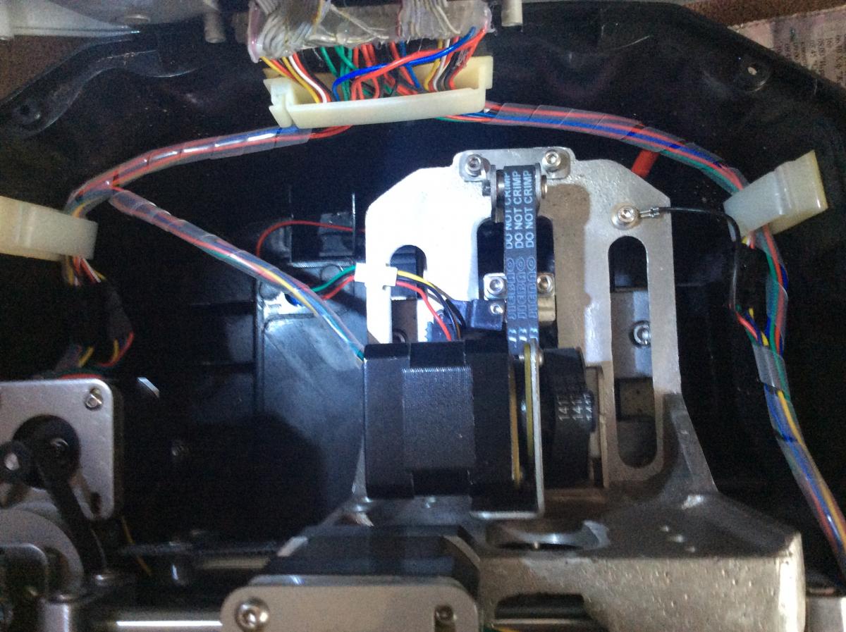

romando Опубликовано 27 февраля, 2016 Поделиться Опубликовано 27 февраля, 2016 (изменено) Сегодня разбирали x 6, для чистки, смазки, а заодно выяснить причину незаряда.Один моторчик почти отвалился, китайцы не затянули.Батарея состоит из трех пластин, одна из которых померла, найти замену пока что не смог.Фото прикладываю. Изменено 27 февраля, 2016 пользователем romando Ссылка на комментарий Поделиться на другие сайты Поделиться

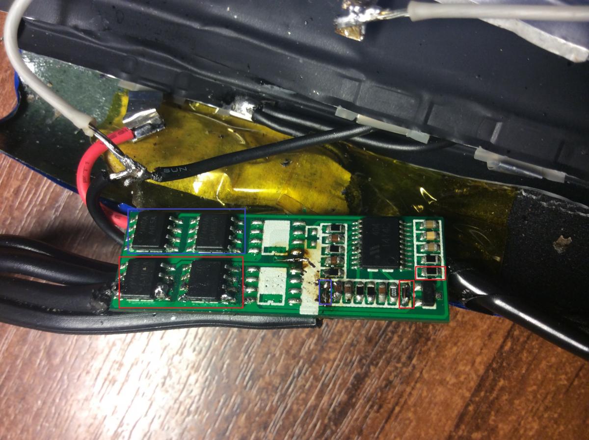

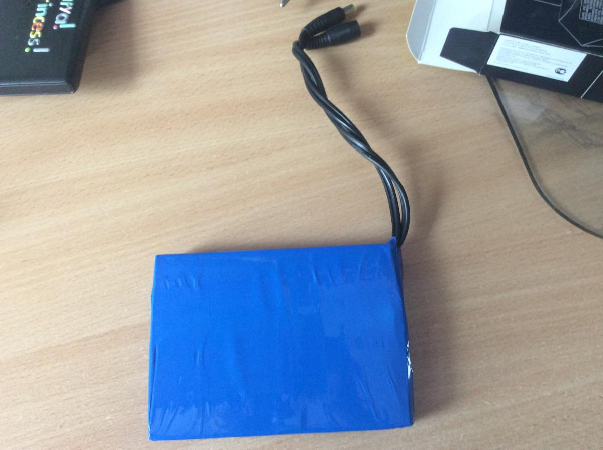

romando Опубликовано 27 февраля, 2016 Поделиться Опубликовано 27 февраля, 2016 Проблема решилась, был взят акум с дохлого планшета, но этого оказалось мало.Не было питания на IC MM1414, из за сдохшего резюка.После восстановления питание на выходе появилось, но зарядки как не было так и нет.Причина крылась в еще одном сдохшем резюке, сидящем на линии управления зарядом.Красным отметил элементы отвечающие за заряд, синим за разрядю Ссылка на комментарий Поделиться на другие сайты Поделиться
magic-OZ Опубликовано 27 февраля, 2016 Поделиться Опубликовано 27 февраля, 2016 Проблема решилась, был взят акум с дохлого планшета, но этого оказалось мало.Не было питания на IC MM1414, из за сдохшего резюка.После восстановления питание на выходе появилось, но зарядки как не было так и нет.Причина крылась в еще одном сдохшем резюке, сидящем на линии управления зарядом.Красным отметил элементы отвечающие за заряд, синим за разрядю как интенсивно эксплуатировал? Ссылка на комментарий Поделиться на другие сайты Поделиться

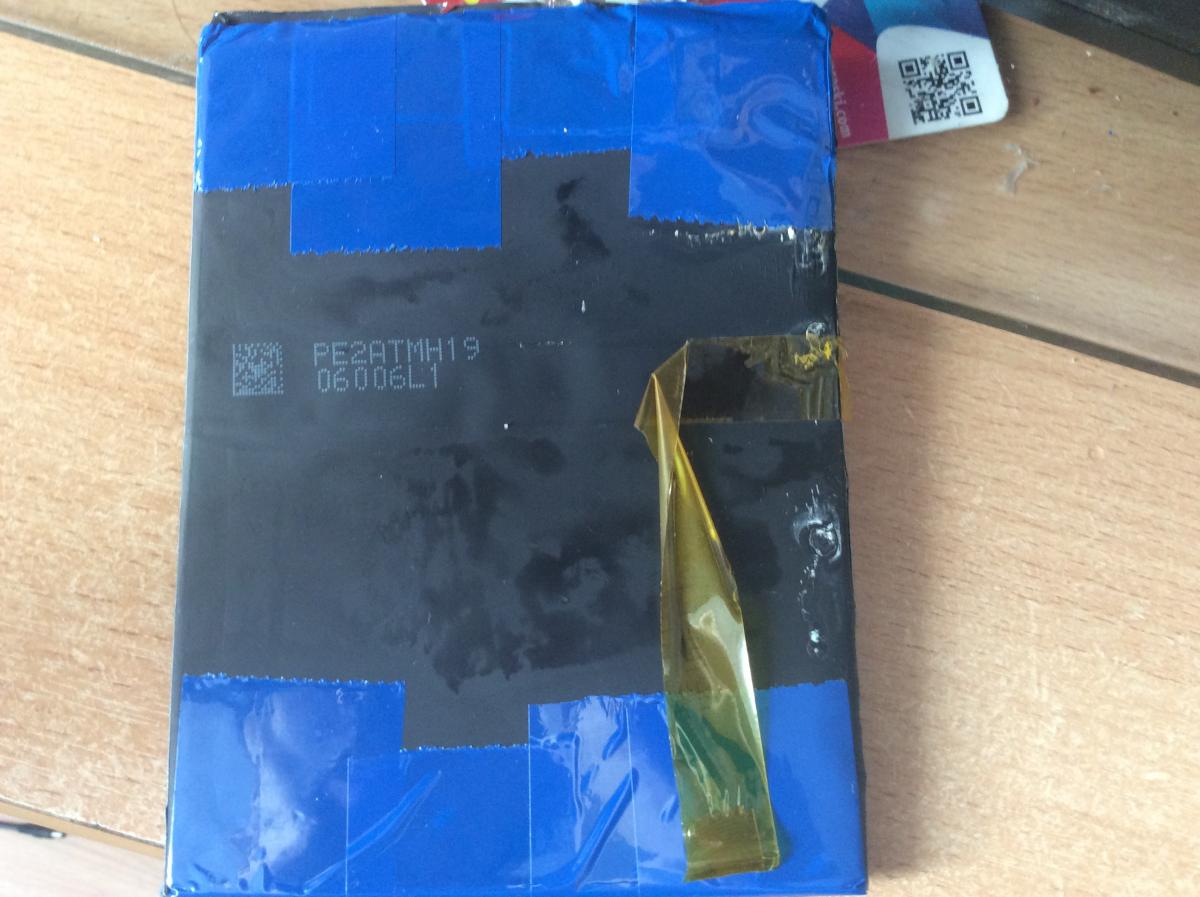

romando Опубликовано 27 февраля, 2016 Поделиться Опубликовано 27 февраля, 2016 (изменено) китайцы особо не напрягаются, как сейчас с акб от планшета, держит без питания Сейчас решил проверить, 6 минут и отрубило, 11.3 вольта в 0 посадило.Походу остальные батареи тоже на подходе(Родные не пробиваются по номерам, китайцам запрос отправил, может они чего предложат. Изменено 27 февраля, 2016 пользователем romando Ссылка на комментарий Поделиться на другие сайты Поделиться
magic-OZ Опубликовано 28 февраля, 2016 Поделиться Опубликовано 28 февраля, 2016 просто включенным был, или с нагрузкой Ссылка на комментарий Поделиться на другие сайты Поделиться
romando Опубликовано 28 февраля, 2016 Поделиться Опубликовано 28 февраля, 2016 просто включенным был, или с нагрузкой Что в холостом что в рабочем 6 минут и рубит ,с 11.5 в до 0(минуту постоит и напруга возвращается к 10.5в). Скорей всего на али попробую такую вещицу заказать http://ru.aliexpress.com/item/3S-8A-Li-ion-8-4V-18650-DIY-BMS-PCM-battery-protection-board-bms-pcm-for/32408839407.html?spm=2114.30010708.8.3.2KSY3T Ссылка на комментарий Поделиться на другие сайты Поделиться
