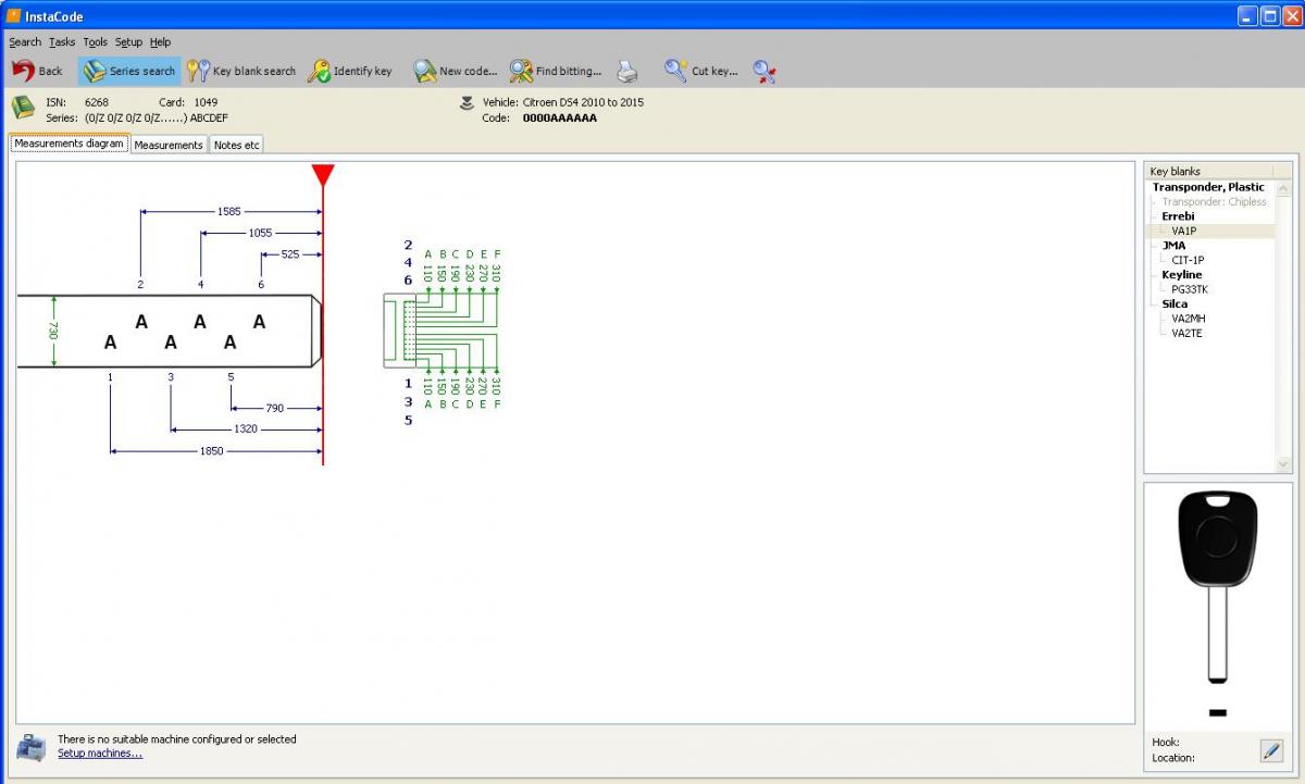

kurt3 Опубликовано 9 марта, 2016 Поделиться Опубликовано 9 марта, 2016 В станке именно база кодов ключей слабая. А вот вчера на Ситроен ds4 в станке нашёл профиль, а в ic14 нет. Ссылка на комментарий Поделиться на другие сайты Поделиться
sokolbaik Опубликовано 9 марта, 2016 Поделиться Опубликовано 9 марта, 2016 Скинь свою почту в личку, у меня в облаке есть. Спасибо , все получилось. Ссылка на комментарий Поделиться на другие сайты Поделиться
Jenea Опубликовано 10 марта, 2016 Поделиться Опубликовано 10 марта, 2016 В станке именно база кодов ключей слабая. А вот вчера на Ситроен ds4 в станке нашёл профиль, а в ic14 нет. отдельно нету а в с4 есть два профиля один из них и есть он , в 16 году проги он уже представлен отдельно Ссылка на комментарий Поделиться на другие сайты Поделиться
OreXov Опубликовано 10 марта, 2016 Поделиться Опубликовано 10 марта, 2016 В станке именно база кодов ключей слабая. А вот вчера на Ситроен ds4 в станке нашёл профиль, а в ic14 нет. Да, в 16 году уже есть такой. Ссылка на комментарий Поделиться на другие сайты Поделиться
