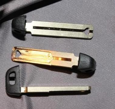

OreXov Опубликовано 15 марта, 2016 Поделиться Опубликовано 15 марта, 2016 У меня есть такой. Ссылка на комментарий Поделиться на другие сайты Поделиться

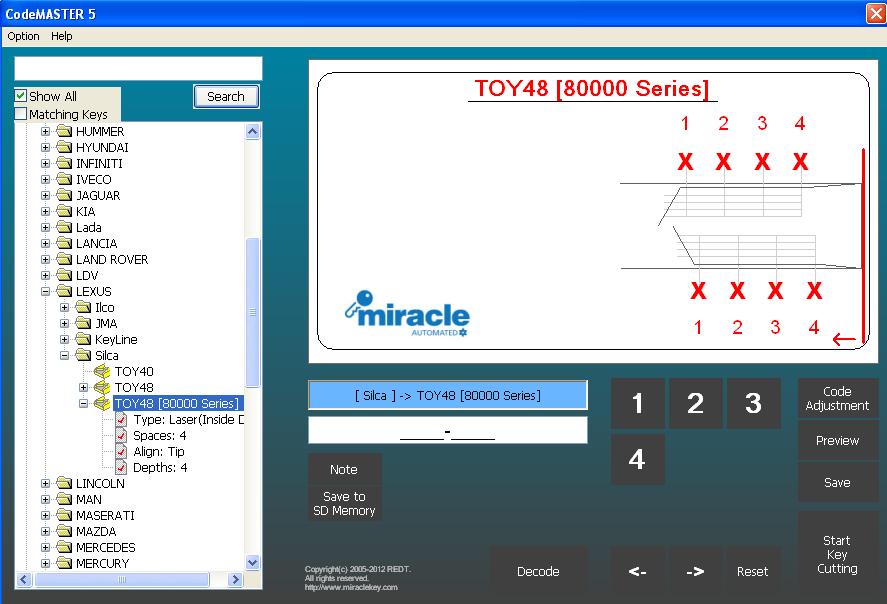

OreXov Опубликовано 15 марта, 2016 Поделиться Опубликовано 15 марта, 2016 (изменено) Вот эту ? Изменено 15 марта, 2016 пользователем OreXov Ссылка на комментарий Поделиться на другие сайты Поделиться

Jenea Опубликовано 15 марта, 2016 Поделиться Опубликовано 15 марта, 2016 В 15.03.2016 в 09:07, OreXov сказал: Вот эту ? нет это не карта , если будет время скину В 15.03.2016 в 09:15, sokolbaik сказал: Посмотрел видео как добавить данные о новом "ключе-производителе". Как то в общих чертах - по моему самое интересное не показали.))) да там именно кусок видео вырезали Ссылка на комментарий Поделиться на другие сайты Поделиться

Maxekb Опубликовано 22 марта, 2016 Поделиться Опубликовано 22 марта, 2016 В 15.03.2016 в 07:18, OreXov сказал: У меня есть такой. нормальная прога для китайцев подходит Ссылка на комментарий Поделиться на другие сайты Поделиться

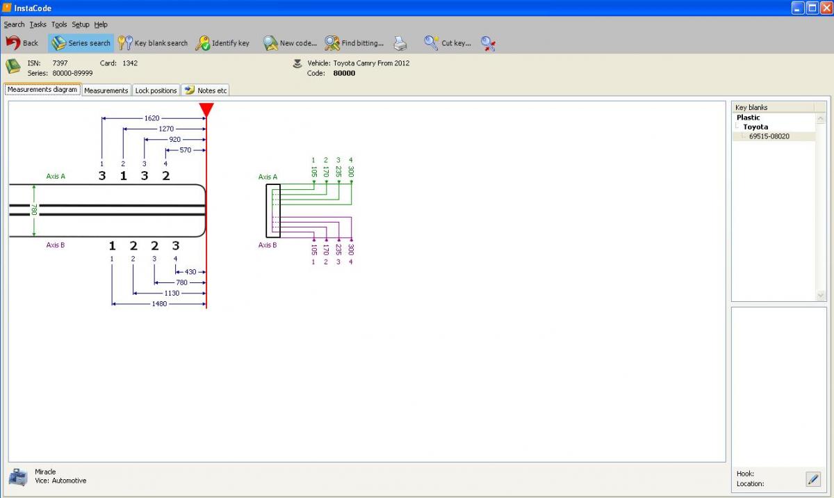

OreXov Опубликовано 30 марта, 2016 Поделиться Опубликовано 30 марта, 2016 https://www.youtube.com/watch?v=TciVCCNrk-U Вот эта функция понравилась, интересно, можно какую нибудь прогу заставить работать с Miracle A7 для гравировки? Ссылка на комментарий Поделиться на другие сайты Поделиться
lex202 Опубликовано 30 марта, 2016 Поделиться Опубликовано 30 марта, 2016 никто не пробывал подружить инстакод с миракле а7 Ссылка на комментарий Поделиться на другие сайты Поделиться
OreXov Опубликовано 31 марта, 2016 Поделиться Опубликовано 31 марта, 2016 После коннекта с IC станок выдаёт ошибку, при этом передёргиваясь, значит он его видит, только не подходит драйвер. Ссылка на комментарий Поделиться на другие сайты Поделиться
