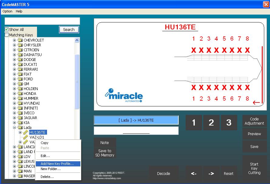

Maxekb Опубликовано 9 апреля, 2016 Поделиться Опубликовано 9 апреля, 2016 кто подскажет как добавить новую марку на х6 Ссылка на комментарий Поделиться на другие сайты Поделиться
OreXov Опубликовано 9 апреля, 2016 Поделиться Опубликовано 9 апреля, 2016 Только через CodeMaster 5.5, а дальше по мануалу. Ссылка на комментарий Поделиться на другие сайты Поделиться
Maxekb Опубликовано 9 апреля, 2016 Поделиться Опубликовано 9 апреля, 2016 у меня пятый буду 5.5 искать Ссылка на комментарий Поделиться на другие сайты Поделиться
OreXov Опубликовано 9 апреля, 2016 Поделиться Опубликовано 9 апреля, 2016 (изменено) Можно и в 5-ом. Изменено 9 апреля, 2016 пользователем OreXov Ссылка на комментарий Поделиться на другие сайты Поделиться
Maxekb Опубликовано 9 апреля, 2016 Поделиться Опубликовано 9 апреля, 2016 ок, спасибо разобрался. Ссылка на комментарий Поделиться на другие сайты Поделиться
